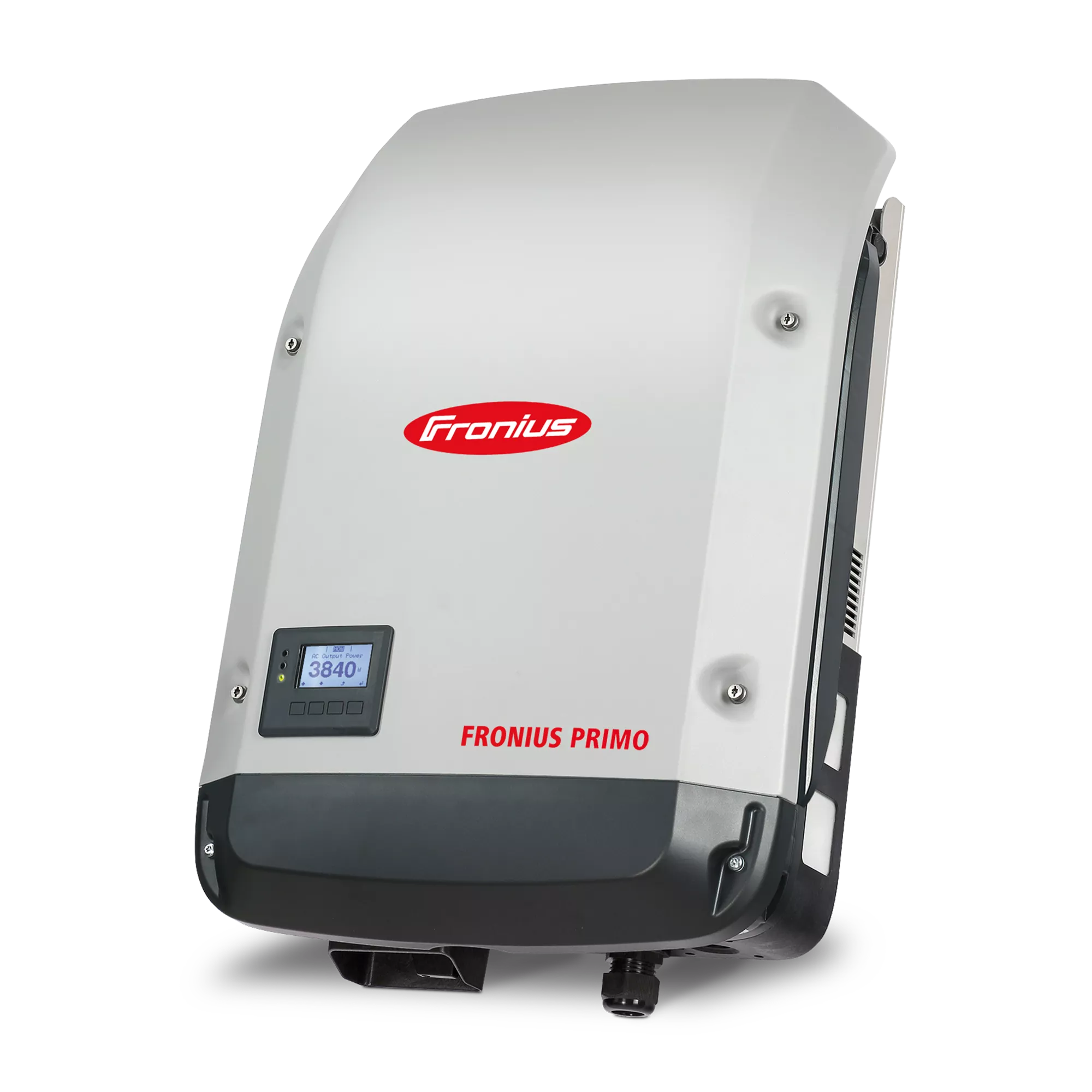

Fronius Primo
Kommunikativ växelriktare för optimerad energistyrning.
Fronius Primo med effektklasser från 3,0 till 8,2 kW kompletterar perfekt SnapINverter-generationen av växelriktare. Den enfasiga och transformatorfria apparaten är den idealiska växelriktaren för privathushåll. Innovativ SuperFlex Design ger maximal flexibilitet vid anläggningsplaneringen, och monteringssystemet SnapINverter förenklar installation och underhåll. Det standardinstallerade kommunikationspaketet med WLAN, energistyrning, många gränssnitt och så vidare gör Fronius Primo till den kommunikativaste växelriktaren för småhusägare.
