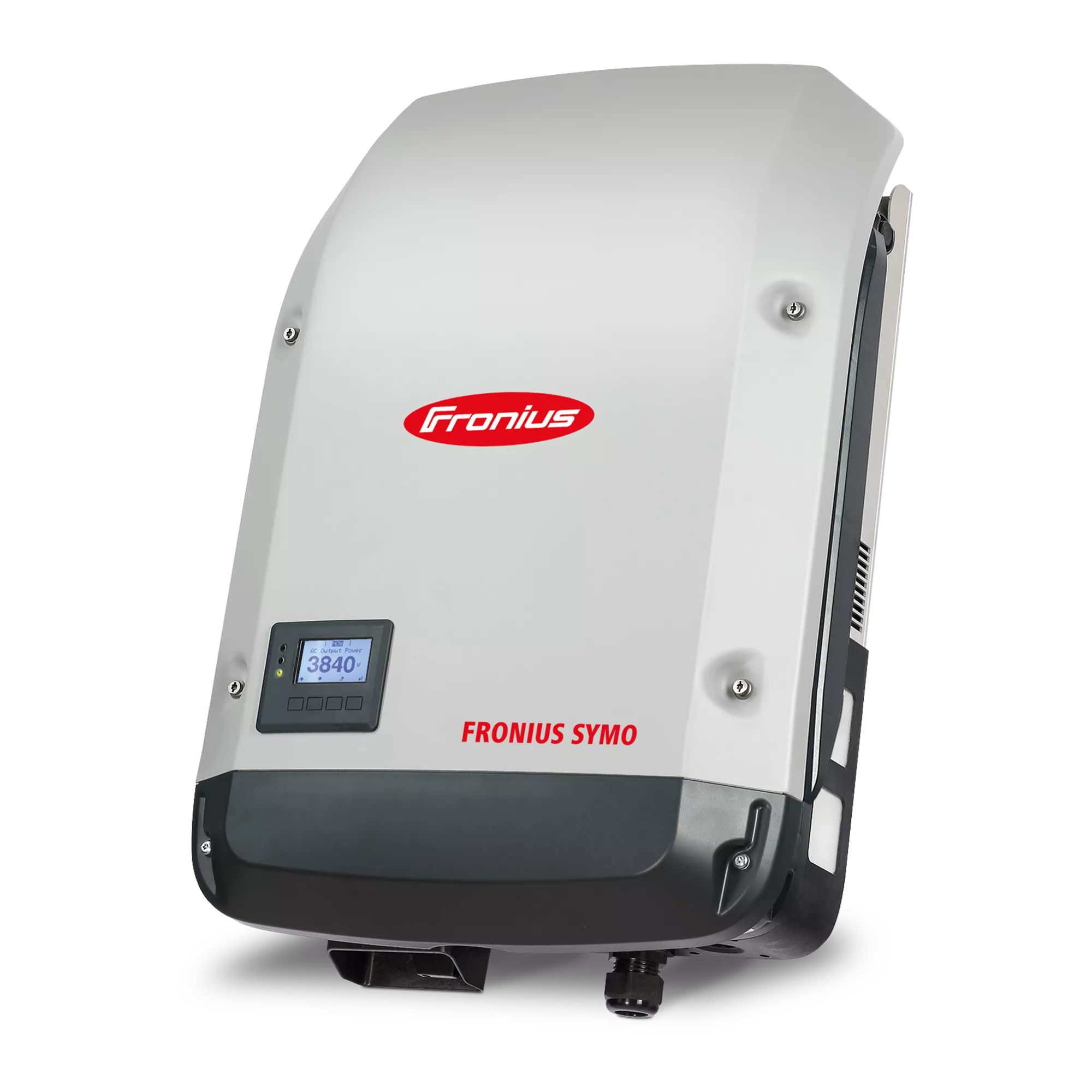

Fronius Symo
Maximal flexibilitet för morgondagens tillämpningar.
Med effektklasser på 3,0-8,2 kW är Fronius Symo utan transformator den trefasiga växelriktaren för alla anläggningar, oavsett storlek. Tack vare SuperFlex-designen är Fronius Symo optimal för vinklade och annorlunda utformade tak. Internetanslutning som standard via WLAN eller Ethernet och enkel integrering av komponenter från tredje part gör Fronius Symo till en av marknadens mest kommunikativa växelriktare. Dessutom möjliggör mätargränssnittet en dynamisk inmatningshantering och en översiktlig förbrukningsvisualisering.
