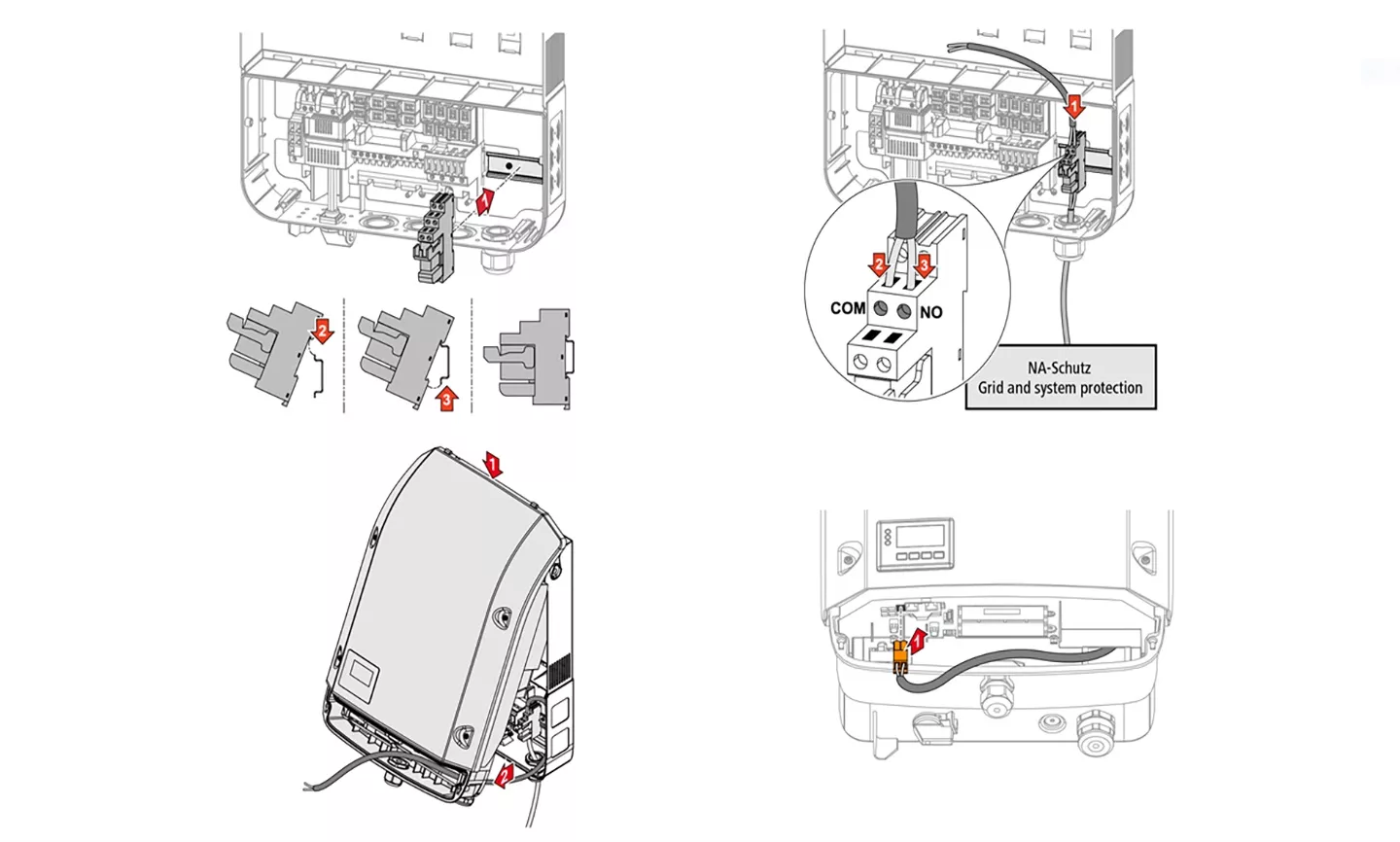

Необхідно встановити функцію захисту зовнішньої мережі та системи (зокрема, це стосується великих фотовольтаїчних систем). Зазвичай це явно вказує відповідний оператор електричної мережі.
На всіх інверторах Fronius керування вбудованим контактним вимикачем відбувається через інтерфейс для реле захисту зовнішньої системи та електричної мережі. Це означає, що для систем певного розміру не потрібно встановлювати додатковий контактний вимикач системи, що дає змогу заощадити до 2000 € у разі використання великих систем.
Це також означає, що додаткова розподільна шафа не потрібна, оскільки центральне реле захисту мережі та системи, а також контактний вимикач потребують багато місця.
    Завантажити
      SnapINverter.
      Керування контактним вимикачем здійснюється за допомогою багатофункціонального інтерфейсу струму. (розроблено як варіант сигнального контакту в RECERBO)
      Інвертори GEN24 Plus і Tauro.
      Керування контактним вимикачем здійснюється за допомогою функції WSD (аварійного відключення).
