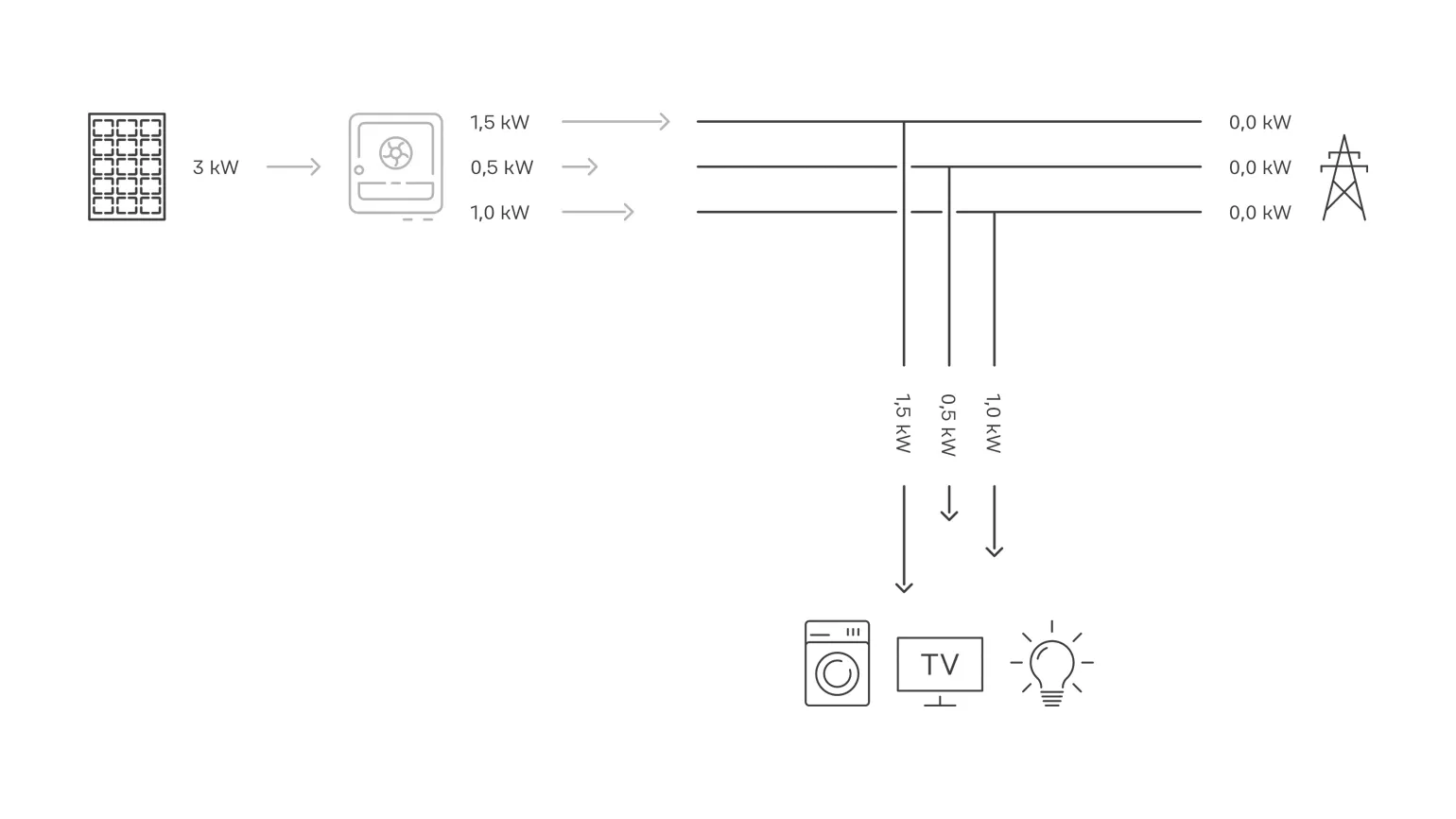

Правильна потужність для кожної фази
Асиметрична генерація забезпечує рівномірний розподіл потрібної кількості згенерованої сонячної енергії між трьома фазами, при цьому інвертор підлаштовується під попит локальних навантажень.

Технологія
У деяких регіонах з трифазними електромережами рахунки виставляються точно за кожну фазу. Якщо інвертор рівномірно розподіляє потужність між усіма трьома фазами, це може призвести до нерівномірного надходження в мережу та споживання, оскільки дуже часто домогосподарства споживають різну кількість енергії на кожну фазу. У найгіршому випадку може виникнути необхідність купувати дорогу електроенергію з мережі, навіть якщо є достатньо фотоелектричної потужності, але вона знаходиться на неправильній фазі. При асиметричній генерації електроенергія виробляється саме на ту фазу, в якій її потребує навантаження. Це дозволяє вашим клієнтам оптимізувати використання фотоелектричної системи та збільшити власне споживання.
Будь ласка, зверніть увагу на наступні моменти:
  • Потужність на одну фазу обмежена 33% від номінальної потужності.

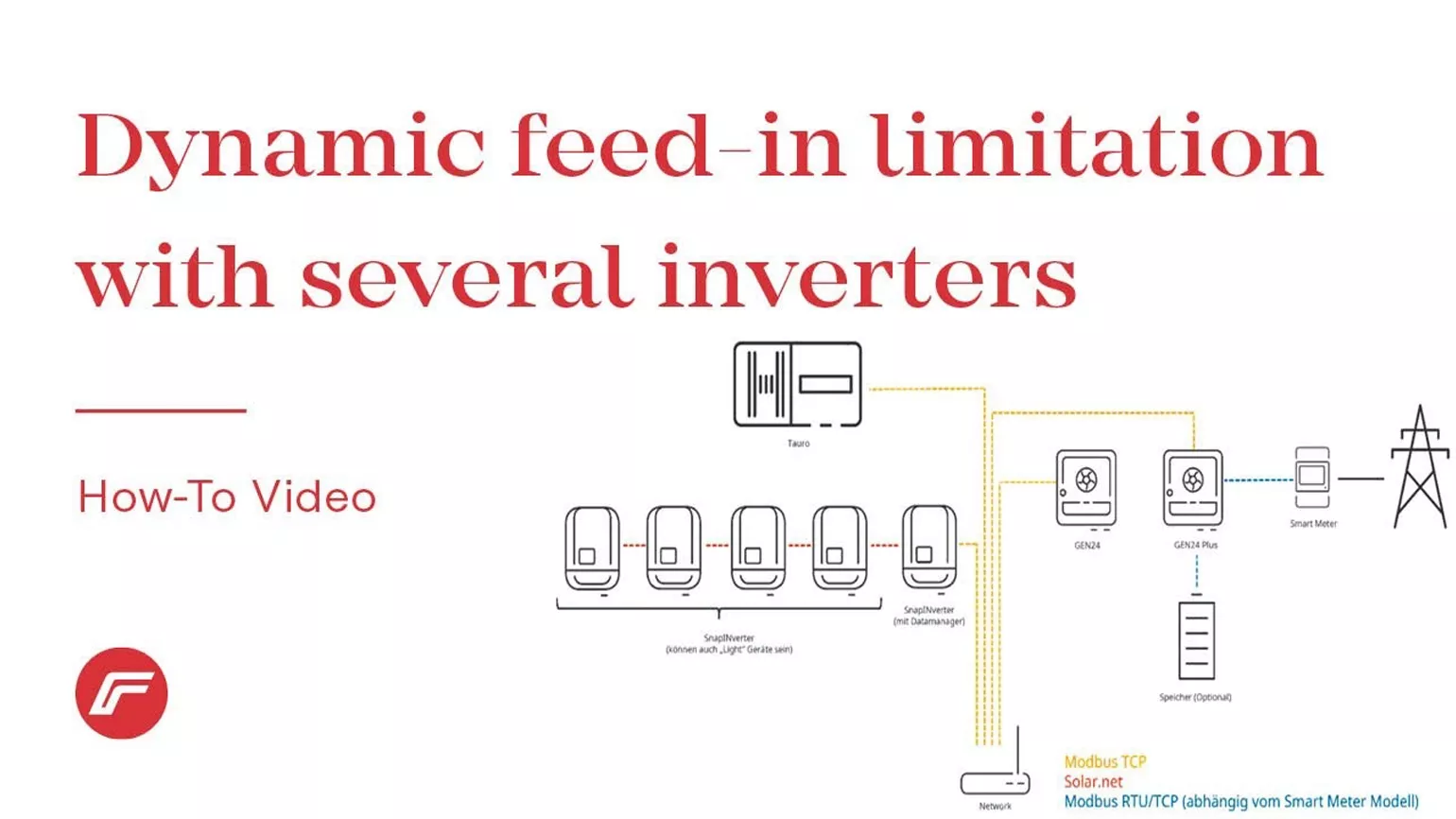

  • Асиметрична генерація не підтримується в системах з декількома інверторами з динамічним зниженням потужності.
Динамічне обмеження
Працюючи з фотоелектричними системами, оператори часто стикаються з проблемою дотримання обмежень активної потужності, встановлених операторами електромереж. Ці вимоги можуть бути виконані або статичним, або динамічним регулюванням потужності в точці входу в мережу.
Перевага динамічного зниження полягає в тому, що враховується власне споживання. Це означає, що власне споживання спочатку покривається, перш ніж зменшується потужність, що подається в мережу.
