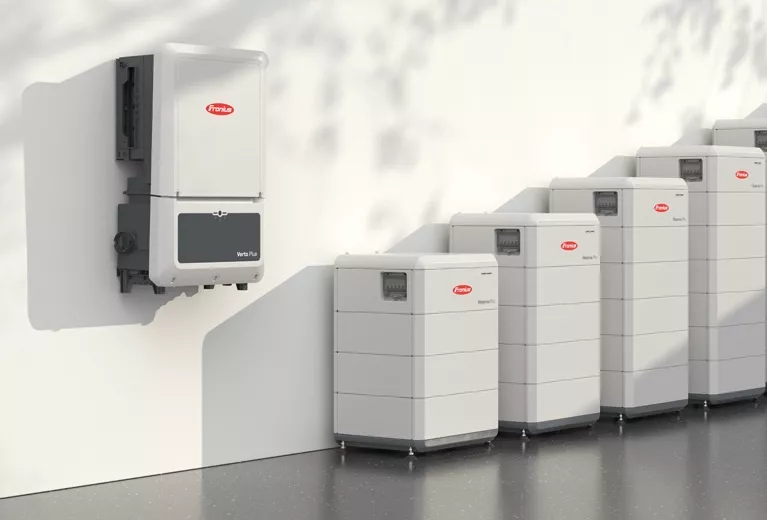

Спеціально розроблений для аграрного сектору, бізнесу, а також великих приватних та багатоквартирних будинків, цей потужний інвертор вражає максимальною гнучкістю у проєктуванні систем. Складні конструкції дахів, різні орієнтації та кути нахилу модулів, а також комбінації різних типів модулів не становлять жодної проблеми. Це робить Fronius Verto ідеальним вибором, незалежно від того, чи встановлюєте ви нову фотоелектричну систему, чи розширюєте існуючу енергетичну установку.
Надійне енергопостачання є надзвичайно важливим у будь-який час
У поєднанні з системою зберігання енергії  високоефективний гібридний інвертор Fronius Verto Plus не лише збільшує рівень власного споживання для домогосподарств і бізнесу, але й забезпечує стабільне електроживлення для потужних споживачів 24/7, навіть у разі відключень електроеннргії.
Потужність тоді, коли це найважливіше
Ваша додаткова безпека: повноцінне трифазне резервне живлення забезпечує надійне електропостачання для всього об’єкта навіть під час відключення мережі. Крім того, функція Backup Power Boost у режимі резервного живлення дозволяє тимчасово підвищувати вихідну потужність. Це гарантує безперебійну роботу важливих процесів і критичного обладнання — теплових насосів, холодильних установок, вентиляційних систем і комерційних машин — забезпечуючи стабільний захист вашого бізнесу за будь‑яких умов.
Доступна для замовлення:
Fronius Reserva Pro
Рішення для зберігання енергії при високих енергетичних потребах
Незалежно від того, чи йдеться про великі житлові будинки, сільське господарство чи комерційні об’єкти, Reserva Pro забезпечує надійне енергопостачання -  саме в тому обсязі, який необхідний. Акумуляторна збірка підтримує гнучке розширення від 12 до 32 кВт·год, а при паралельному підключенні до чотирьох стійок загальна ємність може сягати 128 кВт·год. Це дозволяє системі легко масштабуватися відповідно до ваших потреб.
Завдяки надійній LFP технології, ефективному DC з’єднанню та виробництву на основі європейських елементів і модулів, Reserva Pro стає безпечною та стабільною основою для довгострокової роботи.
Reserva Pro - вибір для тих, хто прагне максимальної енергетичної незалежності та тривалої якості.
