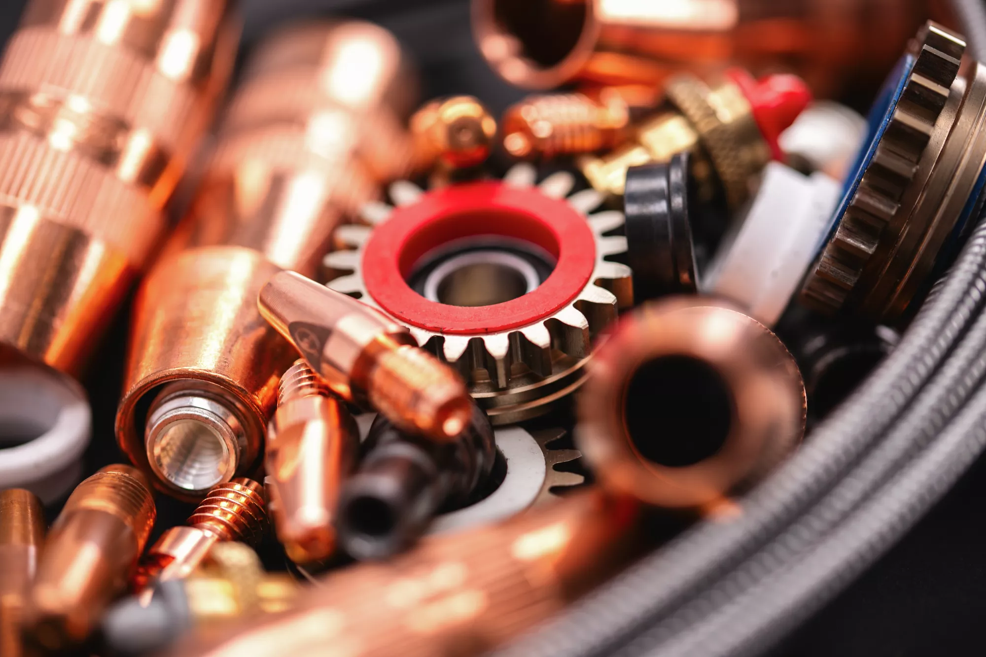

Тепло, зварювальні бризки та постійне абразивне зношування, спричинене зварювальним дротом, — перелік факторів, що впливають на деталі, що зношуються, просто нескінченний. Саме тому подовження терміну служби деталей, що зношуються, є надзвичайно важливим способом зниження виробничих витрат і захисту навколишнього середовища.
Використання оригінальних деталей, що зношуються, від Fronius не лише подовжить термін служби пальників, але й зменшить кількість деталей, які зможуть спричинити виникнення певних помилок. Таким чином ви зможете забезпечити максимальну якість результатів будь-яких процесів зварювання. Незалежно від типу зварювальних матеріалів — це можуть бути сталь, алюміній, хромонікелеві або мідно-кремнієві сплави — ми пропонуємо широкий асортимент деталі, що зношуються, які бездоганно адаптовано до будь-яких процесів зварювання. Усі деталі, що зношуються, виробництва Fronius, зокрема контактні накінечники, газові сопла, канали подавання дроту, а також спеціальні деталі, як-от газові сопла, отвори яких розташовані на невеликій відстані, виготовляються в Австрії. Обравши Fronius, ви отримаєте якісні деталі, що зношуються, з довшим терміном служби!
Переваги наших деталей, що зношуються
Три типи контактних накінечників із різним діаметром отворів, що залежить від особливостей застосування
Матеріал, із якого виготовлений контактний накінечник, а також діаметр його отвору відіграють вирішальну роль у подовженні терміну служби трубки. Саме тому ми пропонуємо контактні накінечники, виготовлені з електролітної міді, сплаву міді, хрому та цирконію або зі сплаву міді та вольфраму з отворами діаметром від 0,05 до 0,1 мм.
300 різних газових сопел
Ми пропонуємо широкий вибір газових сопел, які підійдуть для виконання будь-якого виду зварювання. До переліку наших товарів входять газові сопла, отвори яких розташовані на невеликій відстані для полегшення доступу до компонента, газові сопла, що підійдуть для важких режимів роботи й гарантуватимуть подовжений термін служби деталей, а також сопла з покриттям, які стануть незамінними під час зварювання алюмінію.
Шість типів каналів подавання дроту
Окрім звичайних оголених сталевих каналів, сталевих каналів із покриттям, хромонікелевих і тефлонових каналів, а також каналів подавання дроту з графітовим або бронзовим покриттям, наша компанія також пропонує їх різноманітні комбінації. Конструкція та внутрішній діаметр таких каналів подавання дроту слугують ідеальним доповненням для забезпечення високої якості процесів зварювання з продуктами Fronius.
Короткий огляд деталей, що зношуються До переліку вражаючих особливостей деталей, що зношуються, призначених для зварювання сталі й хромонікелевих сплавів входять, зокрема, ізольоване газове сопло й технологія бездоганного очищення за допомогою фрези або сильного магнітного імпульсу. А от призначені для зварювання алюмінію та мідно-кремнієвих сплавів деталі, що зношуються, можуть похизуватися розподільником газу, що гарантує оптимальне використання захисного газу, а також газовим соплом із покриттям, яке можна з легкістю очистити за допомогою щітки.
