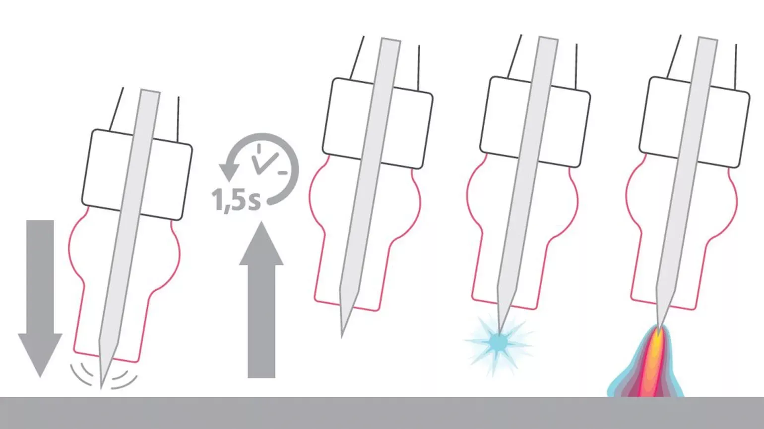

Touch HF - це найкращий спосіб легко та точно встановити запалювання. Процедура для зварника в основному така ж, як і для запалювання при дотику: до заготовки торкаються електродом. Після підняття починає відраховуватися попередньо встановлений час. Тоді дуга запалюється саме в тому місці, де електрод торкався заготовки. Жоден інший процес не забезпечує кращого контролю під час запалювання.

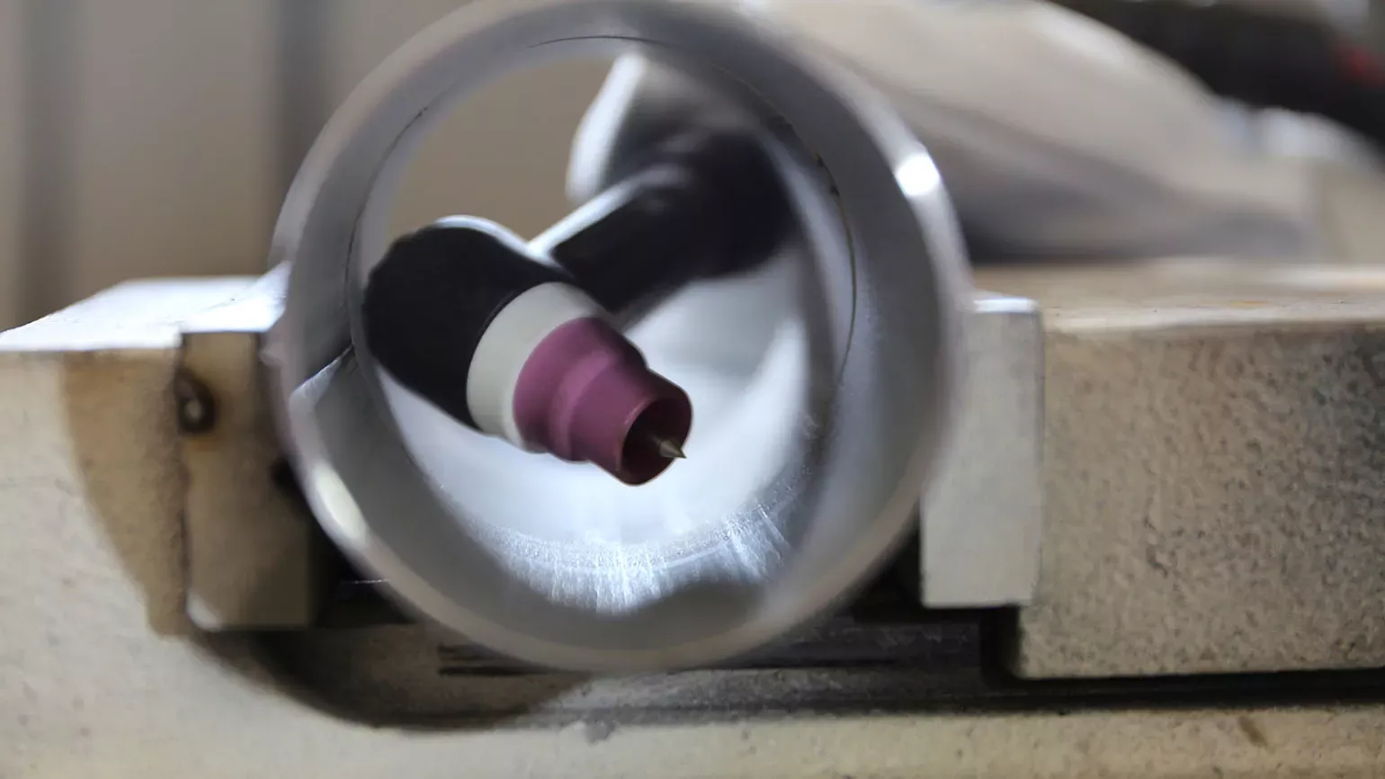

Функція Touch HF дозволяє використовувати зварювальні пальники без тригера та надзвичайно корисна для важкодоступних місць, таких як труби та отвори малого діаметру.
Існують зварювальні системи, які мають функції запалюванням HF і Touch HF у  стандартній комплектації. Таким чином, оптимальне розпалювання можна вибрати залежно від застосування.

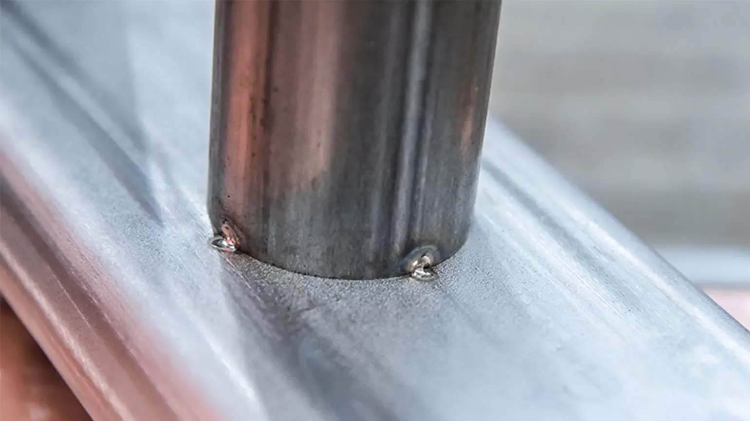

2. Функція виконання прихоплення (TAC)
TAC
TAC – це «tacking», що означає прихоплення. Основна перевага це можливість виконання прихоплення без присадного дроту. Зварювальна ванна коливається за допомогою імпульсного струму у чітко визначений час, що полегшує з’єднання компонентів без впливу на біляшовну зону. Якщо TAC використовується в режимі точкового зварювання, завжди можна досягти однакового розміру точок прихватки. Рівномірність зварювальних точок значно полегшує подальше зварювання. Ще одна перевага TAC полягає в тому, що функція прихоплення мінімізує ризик появи кольорів мінливості, а також забезпечує економію часу до 50% порівняно зі звичайним прихопленням.

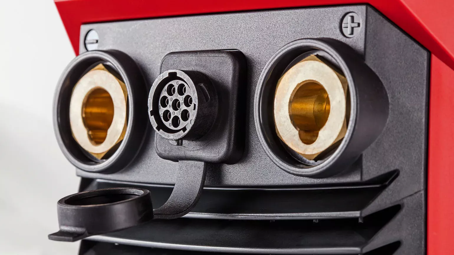

5. Мультироз'єм TIG (TMC)
TIG Multi Connector (TMC)
TIG Multi Connector є універсальним з’єднанням або стандартизованим інтерфейсом. Він дозволяє керувати зварювальною системою за допомогою дистанційного керування та зварювальних пальників з усіма додатковими функціями, такими як функція Up/Down.
