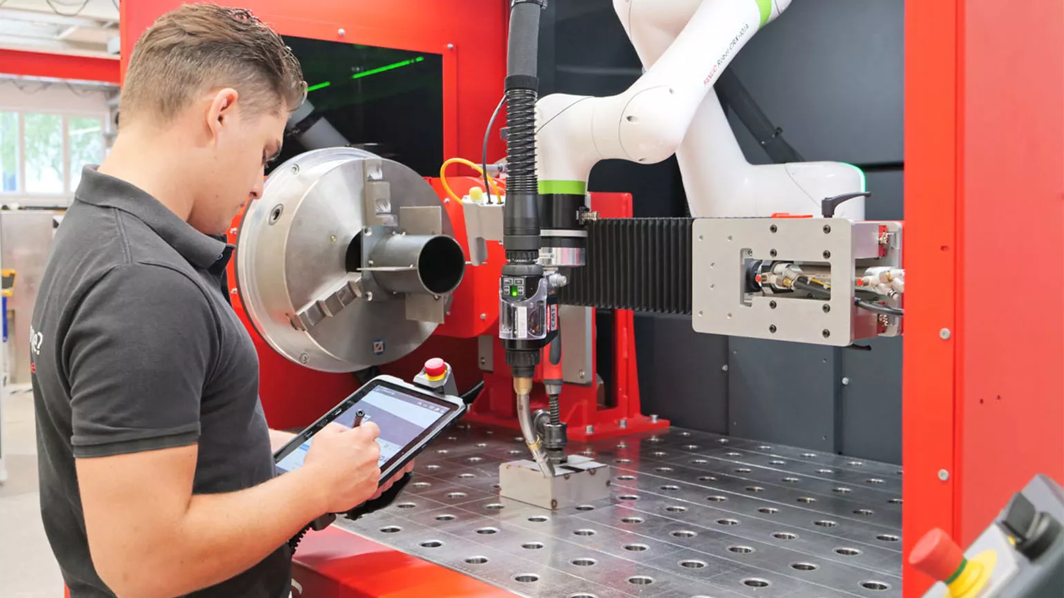

Оператор комірки Fronius CWC-S налаштовує зварювальне завдання компонента
Встановіть послідовність зварювання одним натисканням кнопки

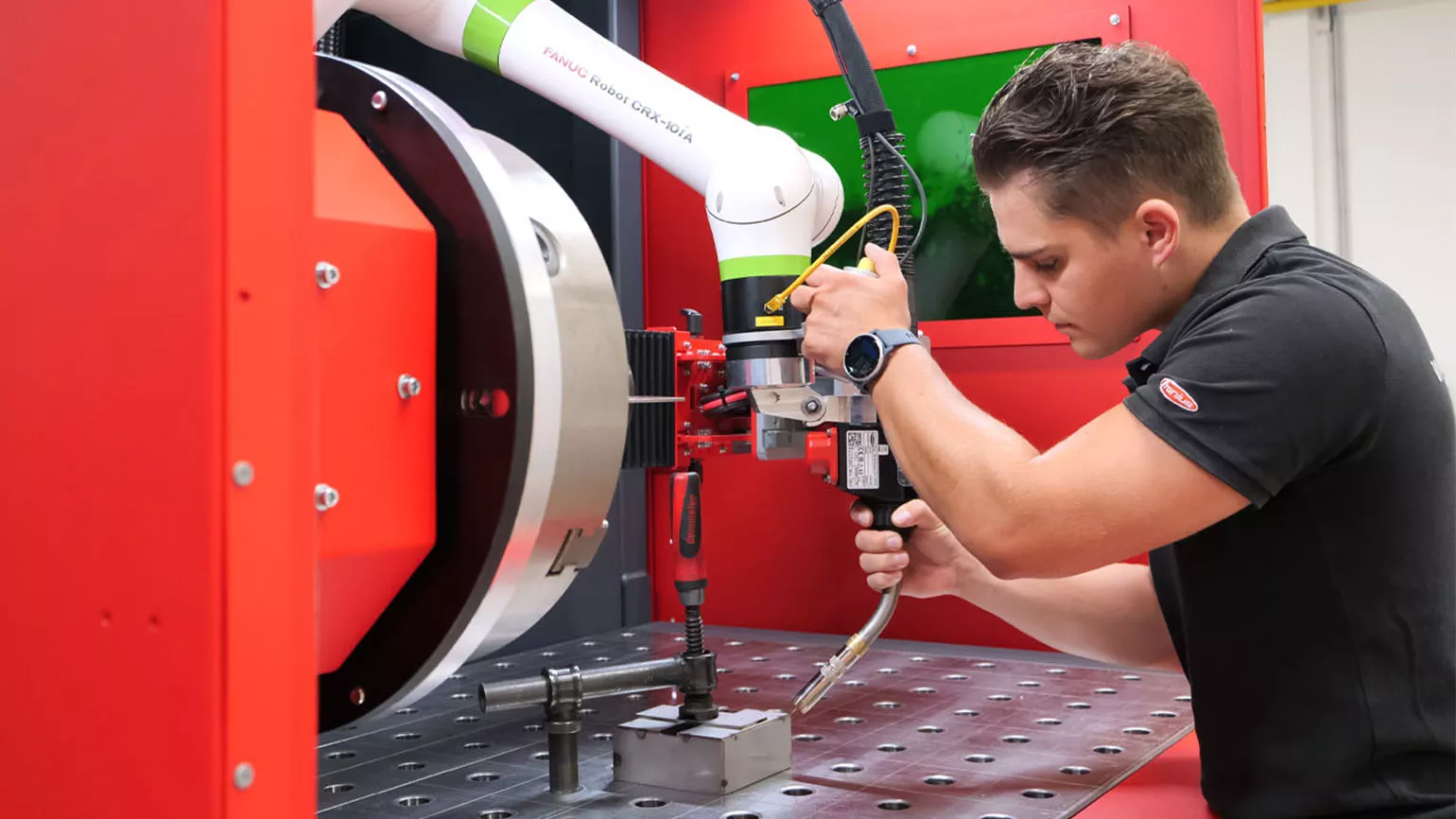

Перші кроки не тільки прості, але й однакові майже для кожного робота Cobot. По-перше, корпус пальника вручну направляється до початкових точок, позиційних точок і кінцевих точок зварювальних швів і зберігається одним натисканням кнопки. Отримавши цю інформацію, програмне забезпечення Cobot розраховує зварювальні контури та послідовність зварювання. Команди руху (наприклад, "параметри коливання") можна додатково додати на сенсорні екрани деяких елементів керування за допомогою перетягування. Знання програмування також не потрібні для цього процесу.
Cobot-CWC-S
Оператор комірки Fronius CWC-S навчає Cobot зварювального завдання

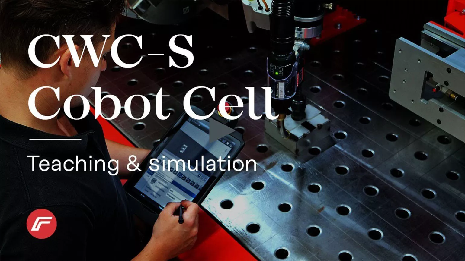

Імітаціія процесу виявляє перешкоди
Перед початком зварювання можна змоделювати весь процес зварювання. Працюючи в режимі імітації, зварювальний пальник рухається по траєкторії зварювання, не запалюючи дугу. Якщо програмне забезпечення виявляє контур перешкод (де корпус пальника або рука робота стикається з компонентом і «заважає» правильній траєкторії зварного шва), шлях можна відкоригувати в програмному забезпеченні. Після того, як Cobot було запрограмовано, він зварює компонент за компонентом з незмінною якістю та з однаковою швидкістю – цілодобово. Ця стовідсоткова повторюваність просто неможлива при ручному зварюванні навіть для найкваліфікованіших спеціалістів зварювання.
Cobot-CWC-S
Навчання та моделювання послідовності зварювання

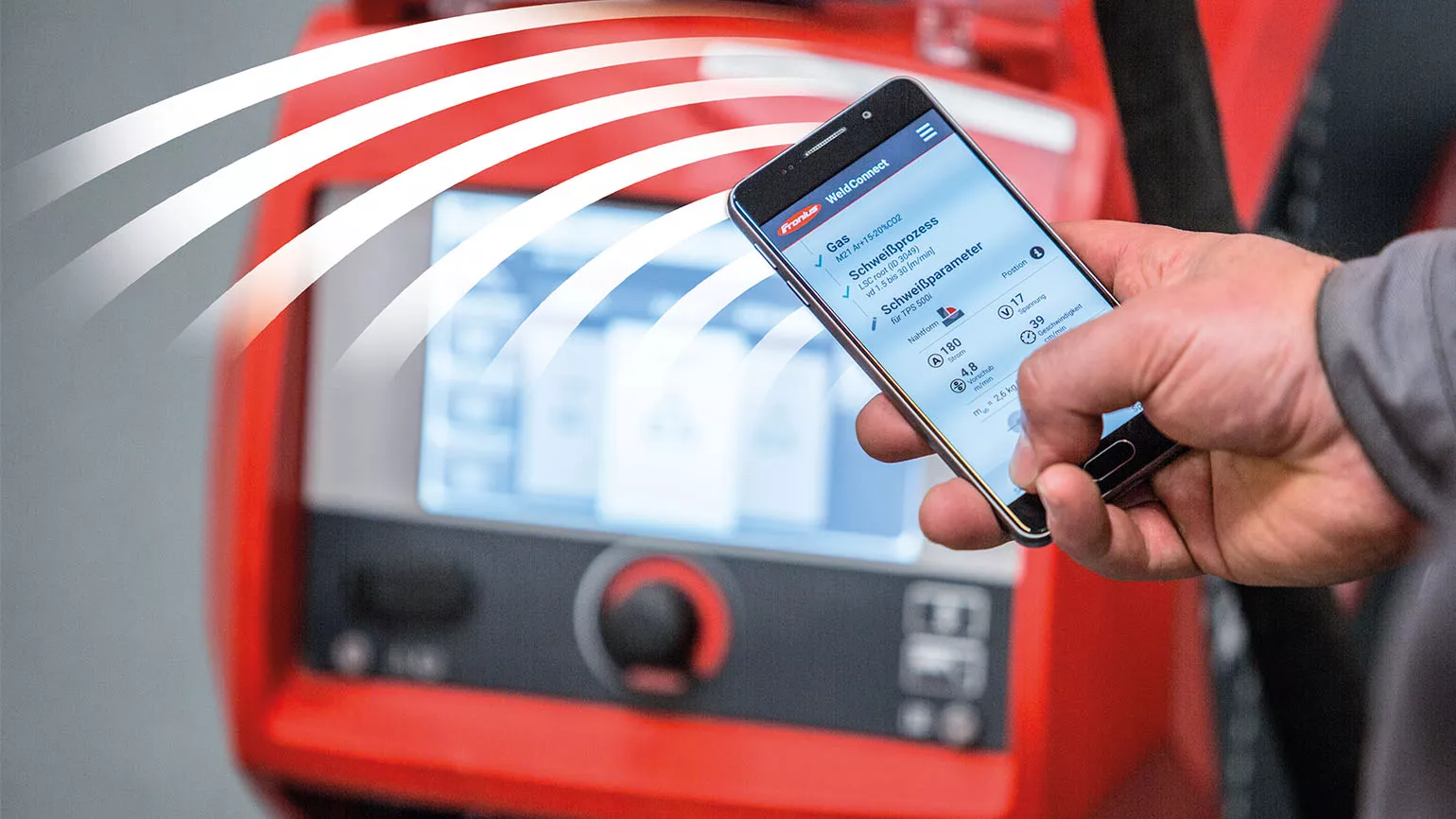

У наш час інтелектуальні програмні засоби забезпечують зручну підтримку зварникам у визначенні відповідних параметрів зварювання. Подібні додатки містять покрокову інформацію про процес зварювання, основний матеріал, профіль зварного шва та захисний газ. Після введення всіх даних майстер додатка швидко й точно розраховує параметри зварювання, необхідні для поточного зварювального завдання.
WeldConnect App
Параметри зварювання одним натисканням кнопки за допомогою програми Fronius WeldConnect

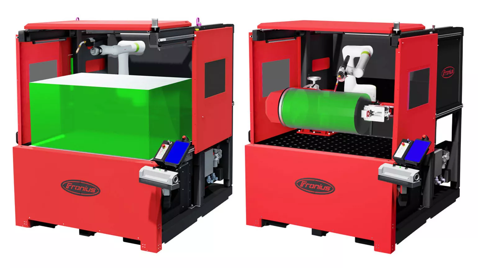

Щоб переконатися, що наші Cobots задовольняють різноманітні вимоги металообробних компаній, наше портфоліо включає різноманітні моделі. Комірка CWC-D («D» = подвійний) — це зварювальний осередок Cobot із двома станціями, які дозволяють встановлювати деталі, що зварюються під час роботи комірки Cobot, завдяки чому наступний компонент можна закріпити під час поточного процесу зварювання, що є особливо ефективним. При роботі з двома станціями максимальна довжина компонента становить один метр. Якщо потрібно зварити компоненти довжиною до двох метрів, це можна легко зробити одним натисканням кнопки: просто натисніть кнопку, перегородка зникне, і система готова до роботи на одній станції для більших компонентів.
Cobot-CWC-D
Cobot-CWC-D
1 / 2
У зварювальній комірці CWC-D Cobot можлива робота на одній і двох станціях
Дещо менша модель CWC-S ("S" = single) призначена виключно для роботи з однією станцією. Оснащений поворотним блоком і задньою бабкою, він пропонує додаткову гнучкість для різної геометрії компонентів – клієнти можуть виконувати як поздовжні, так і кругові зварні шви за допомогою цього обладнання. Стандартна робоча зона становить 1500 x 1000 x 700 мм або 860 x 450 мм, якщо зварюються циліндричні компоненти. Окрім стандартного обладнання, користувачі також можуть вибрати спеціальні стартові пакети, такі як навчання процесу, пакети запасних частин, тестування зварних швів, додаток WeldConnect або програмне забезпечення для керування даними WeldCube.
Cobot welding cell

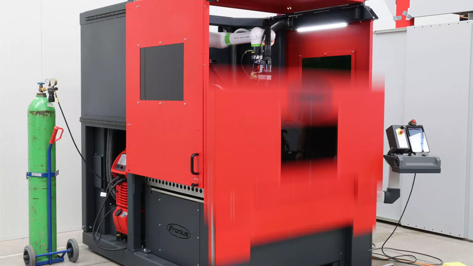

Зварювальна комірка Fronius CWC-S Cobot, доступний з обертовим модулем і без нього
Безпека понад усе
Здоров'я та безпека наших спеціалістів зі зварювання надзвичайно важливі для нас. Пневматичні екрани від випромінення дуги, розсувні двері з екранами та системи відведення диму є стандартними для Fronius Cobots і захищають від фізичних травм, пошкоджень очей і пошкоджень дихальних шляхів. Таким чином, наші Fronius Cobots гарантують не тільки ефективне зварювання, але, перш за все, безпечне зварювання.
Cobot welding cell
Зварювальна комірка Cobot CWC-S із захистом від випромінення дуги, що пневматично закривається, і корпусом із розсувними бічними дверима
