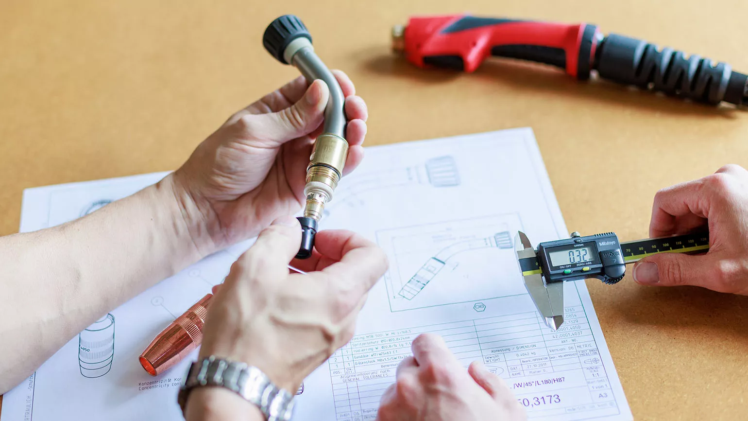

Почнемо з того, що всі вимоги, яким має відповідати новий зварювальний пальник, узагальнені в специфікації вимог. Тоді можна розпочати розвиток. Інженери у відділах розробки сідають за свої комп’ютери та беруться за проектування.
Добре оснащені зварювальні технологічні компанії виготовляють 3D-моделі нового пальника, які є суто цифровими. Потім ці віртуальні зварювальні пальники проходять детальне тестування на симуляторах, які є високопродуктивними комп’ютерами, спеціально обладнаними для цієї мети. Такі віртуальні випробування дозволяють точно відтворити більшість процесів, які відбуваються в реальних зварювальних пальниках, використовуючи термічне, гідравлічне та аеродинамічне моделювання.

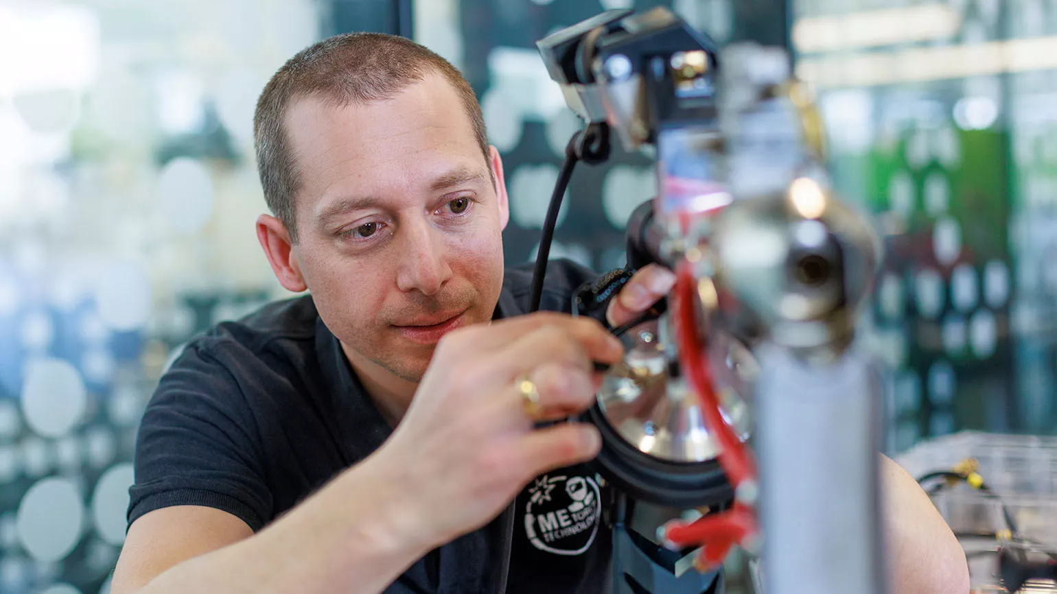

Відповідність буде перевірено під час поглиблених випробувань. Технік-зварювальник перевіряє якість дуги та процесів зварювання. Тепловізійні камери та датчики температури використовуються для реєстрації та оптимізації розподілу температури, тоді як потоки газу на пальнику можна візуалізувати за допомогою спеціальної оптики. Це допомагає, наприклад, покращити якість зварювання та максимізувати термін служби контактних накінечників і газових сопел.
