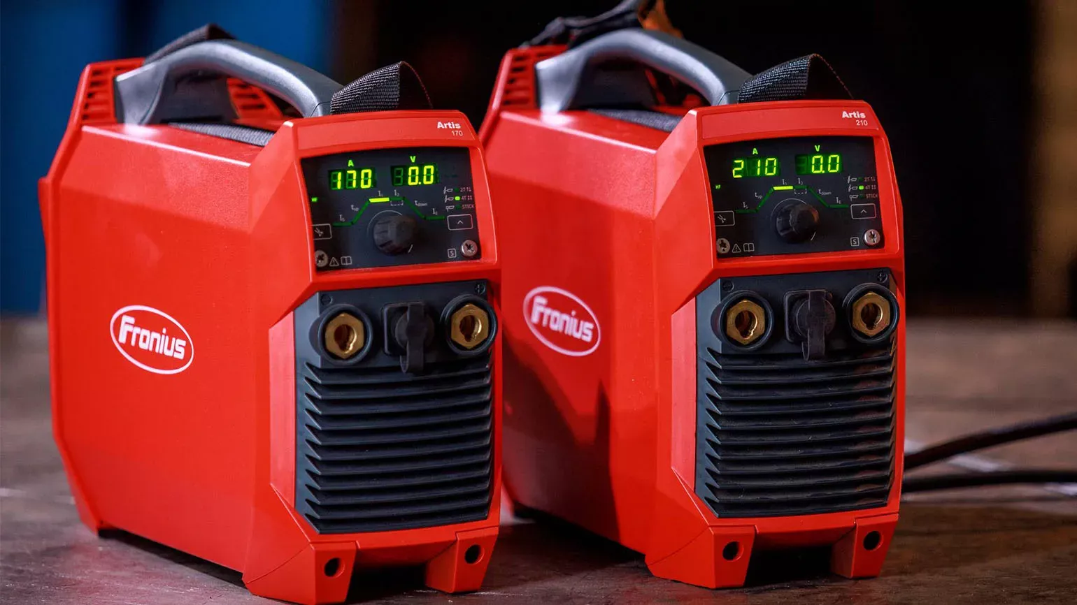

Компанія Fronius забезпечує своїх клієнтів необхідними технологічними рішеннями, щоб вони мали змогу повністю зосередитися на процесах зварювання TIG. Нова лінійка продуктів Artis 170/210 оснащена широким набором функцій, що дозволяє повною мірою розкрити зварювальний потенціал клієнта. Найголовнішою нашою метою було забезпечити максимально ефективне використання вхідної напруги зварювальною системою. У результаті система Artis характеризується не лише високою енергоефективністю, а й надзвичайною продуктивністю та надійністю, що забезпечує максимум зручності під час виконання зварювальних робіт.
Artis
Переваги TIG обладнання та їх унікальність:
  • Найбільший в своєму класі: ПВ 100%
  • Повітряний фільтр
  • Функція запобіжника (автоматичний shutdown)
  • Tig AC: автоматичне утворення кульки електроду, баланс, Pulse, частота змінного стуму, зміна форми хвиль та зміщення кривої струму
  • MMA Pulse, TAC, Touch HF - функції, які зменшують трудоємність та гарантують якість зварювання для новачків
  • Гарантія 3 роки при експлуатації 24/7
  • Виготовлено в Австрії
Artis
