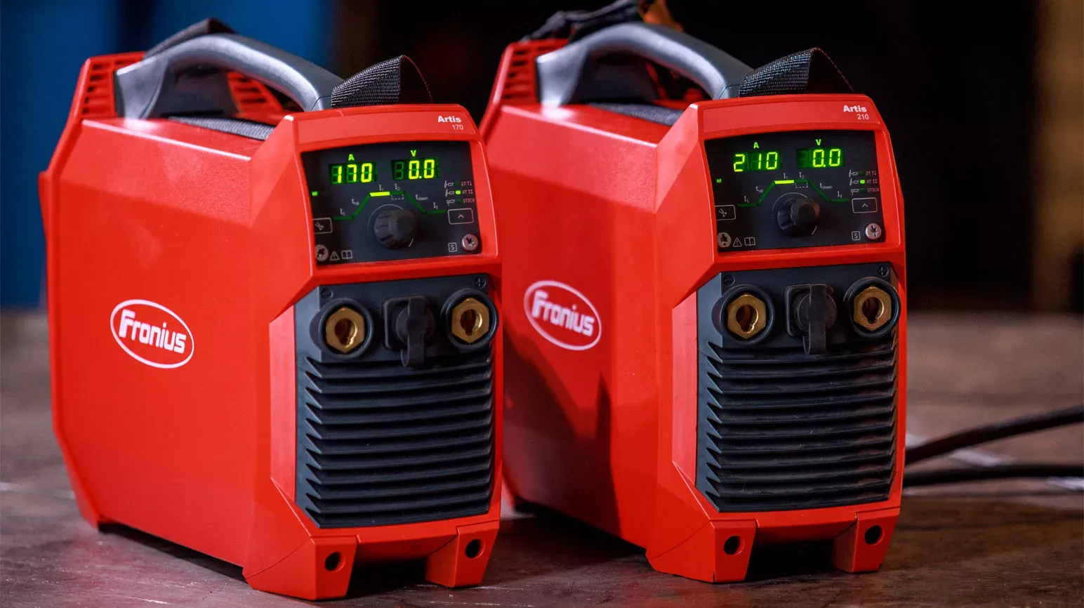

Ефективне зварювання TIG без зусиль
Зварювання TIG – це справжнє мистецтво і вершина майстерності у справі з’єднання елементів. Назва Artis походить від латинського слова arte – мистецтво, і Fronius Artis цілком гідний такого імені. Позаяк зварні шви мають відповідати найвищим стандартам за виглядом та якістю, до ваших послуг зручний, легкий та компактний апарат із повсякчас стабільною зварювальною дугою. У лінійках потужності від 170 до 210 A постійного струму пристрої Artis надають цілий спектр функцій, якими зазвичай оснащено лише великі професійні апарати TIG.
Міцний, універсальний і легкий Artis завважки лише десять кілограмів стане у пригоді, коли потрібні досконалі шви на поручнях з нержавіючої сталі або в плавальних басейнах, надійне з’єднання труб або точне зварювання під час виробництва обладнання та контейнерів. Нові системи TIG від Fronius вирізняються зручністю експлуатації, надійністю та енергоефективністю, і, звісно, Artis виконує всі найважливіші функції свого попередника – апарата Fronius TransTig.
Зварювальний комплект TIG – повнофункціональний і довершений
Проста обертальна кнопка і чіткий яскравий функціональний дисплей значно полегшують роботу. Одинадцять найважливіших параметрів зварювання можна миттєво вибрати просто на дисплеї та відразу застосувати. Настроювана імпульсна дуга забезпечує чудовий вигляд шва і неперевершену міцність навіть в умовах обмеженого простору та на тонких поверхнях. Для повторюваних зварних з’єднань передбачено режим точкового зварювання, що уможливлює рівномірний розподіл точок. За бажання можна вільно вибрати час перерви і продовжити роботу за методом зварювання з інтервалами. Функція виконання прихоплення (TAC) ідеально підходить для прихоплення деталей. Як результат заощаджується до 50 % часу і мінімізується ризик появи кольорів мінливості, що стане значною перевагою, якщо колись згодом зварювання за точками прихоплення здійснюватимуть повторно.
Крім того, повністю цифровий Artis можна будь-коли оновити, що підвищує його гнучкість та екологічність. Системну інформацію можна без проблем зчитати через інтерфейс USB, задля безпеки розташований усередині корпусу.
Ощадливе використання енергії
Технології, що використовуються в Artis, дають зварювальнику змогу повністю зосередитися на шві й не перейматися перепадами напруги. Високотехнологічний інвертор надійно компенсує перебої в мережі до 30 % і забезпечує максимальну вихідну потужність для процесу зварювання. Для джерела живлення з інтелектуальним керуванням навіть чотири хвилини зварювання поспіль не стануть проблемою.
Вбудована система компенсації реактивного струму (PFC) забезпечує споживання електроенергії синусоїдального струму, завдяки чому наявне джерело енергії використовується надзвичайно раціонально. Із мережі береться саме стільки енергії, скільки потрібно. Це заощаджує електроенергію і збільшує радіус дії. Втрат енергії не буде навіть за використання довгих мережевих кабелів. Ця система покращує сумісність із генераторами і діє як захист від перенапруги за показників до 400 В.
Зварювальні функції електрода
В імпульсному режимі зварювання електродом Artis ефективно перекриває проміжки, спрощує роботу в обмеженому просторі та покращує якість вертикальних швів. Функція підпалу працює бездоганно, що дає змогу уникнути прилипань електрода та розривів зварювальної дуги. Крім того, зварювальний апарат передбачає власні характеристики для оптимального зварювання електродами з целюлозним покриттям, зокрема підвищену напругу холостого ходу та потужність підпалу.
Тривалий термін служби завдяки жорстким випробуванням на довговічність
Усі зварювальні апарати від Fronius вирізняються особливою міцністю, надійністю та довговічністю. Вони чудово підходять для щоденного використання, надійно виконують поставлені завдання в непростих ситуаціях, під час негоди та за складних умов навколишнього середовища. Перш ніж вийти із заводу, кожен пристрій проходить вісім суворих випробувань на довговічність. Вимоги, що їх містять внутрішні стандарти Fronius, набагато жорсткіші за законодавчо встановлені граничні значення. Artis перевірено на стійкість до падіння й механічних ударів, до впливу вологи, холоду і соляного туману; апарат трясли, піддавали випробуванню дрібним металевим пилом і тестували період включення – словом, робили все, аби переконатися, що міцний корпус багато років поспіль надійно захищатиме високі технології всередині.
