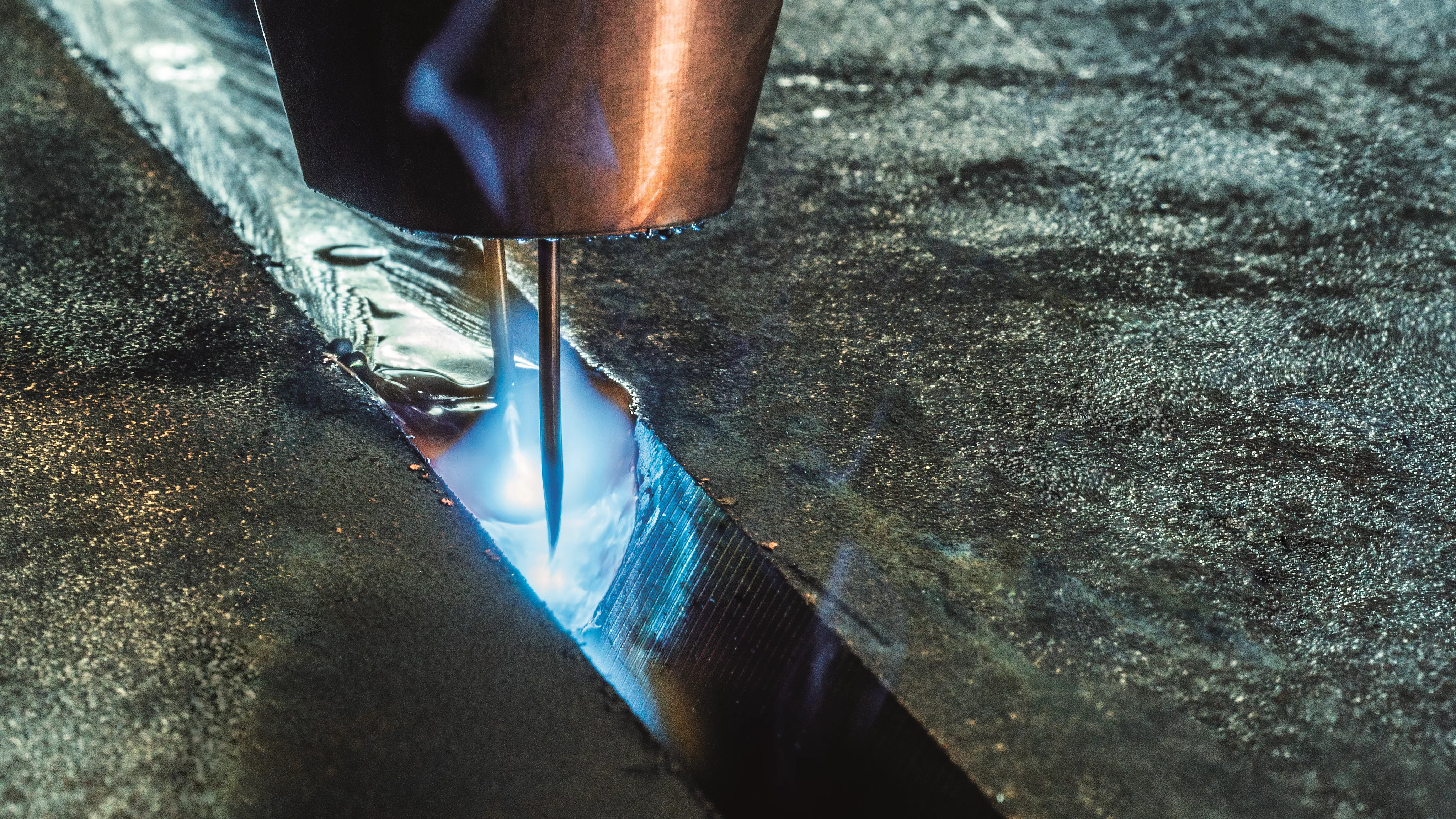

Зварювання послідовними дугами TPS/i TWIN Push – новинка компанії Fronius
Компанія Fronius пропонує метод зварювання послідовними дугами на зварювальній платформі TPS/i. Компактніша і простіша у використанні мережева система високошвидкісного зварювання TPS/i TWIN Push допомагає оптимізувати робочий процес. Це дозволяє зварювальникам пришвидшити наплавлення та зварювання, а також підвищити ефективність виробництва, оскільки за такого методу значно зменшуються обсяги доопрацювань та попереднього складання конструкцій.
Високошвидкісне зварювання характеризується великою швидкістю наплавлення, за рахунок чого можна збільшити розмір зварного шва і прискорити процес загалом. Це актуально, зокрема, для з’єднання великих компонентів або сполучення довгих швів під час будівництва суден, виготовлення будівельної техніки, автофургонів і автомобільних запчастин. Потужний процесор платформи TPS/i дає змогу вдосконалити синхронізовану процедуру зварювання послідовними дугами TWIN Push. Рівномірніше наплавлення збільшує надійність швів, а завдяки розмаїттю варіантів перекриття зазорів можна прискорити роботу на етапі підготовки компонентів. Крім того, скорочуються обсяги доопрацювань, оскільки точне керування процесом зварювання забезпечує контрольований відрив крапель і знижує тепловий вплив на компонент, а отже, мінімізує утворення бризок і деформацій.
Нова методика TPS/i TWIN Push, розроблена компанією Fronius, — це широкі можливості виконання процесів і керування ними, а саме: завдяки функції PMC (Pulse Multi Control) TWIN створюється коротка спрямована імпульсна зварювальна дуга, що гарантує якісніше проплавлення і прискорює зварювання. За допомогою опції PulseSync можна вибрати оптимальну швидкість переміщення двох дротових електродів. Це розширює можливості для налаштування характеристик зварювання щодо кожного окремого компонента і для пришвидшення процесу загалом. Джерело струму автоматично регулює всі відповідні параметри, зокрема характеристики підпалювання, точку відриву крапель і тривалість імпульсів. Нові механізми керування полегшують роботу зварювальника ще й тому, що стабілізатори довжини дуги і проплавлення підвищують стабільність процесу і спрощують налаштування параметрів. Там, де на розташування стику впливають імовірна деформація компонентів або неточне затискання, потрібно скористатися функцією автоматичного відстежування швів. Під час зварювання система відстежує шви і передає сигнали роботу, що відповідним чином коригує налаштування.

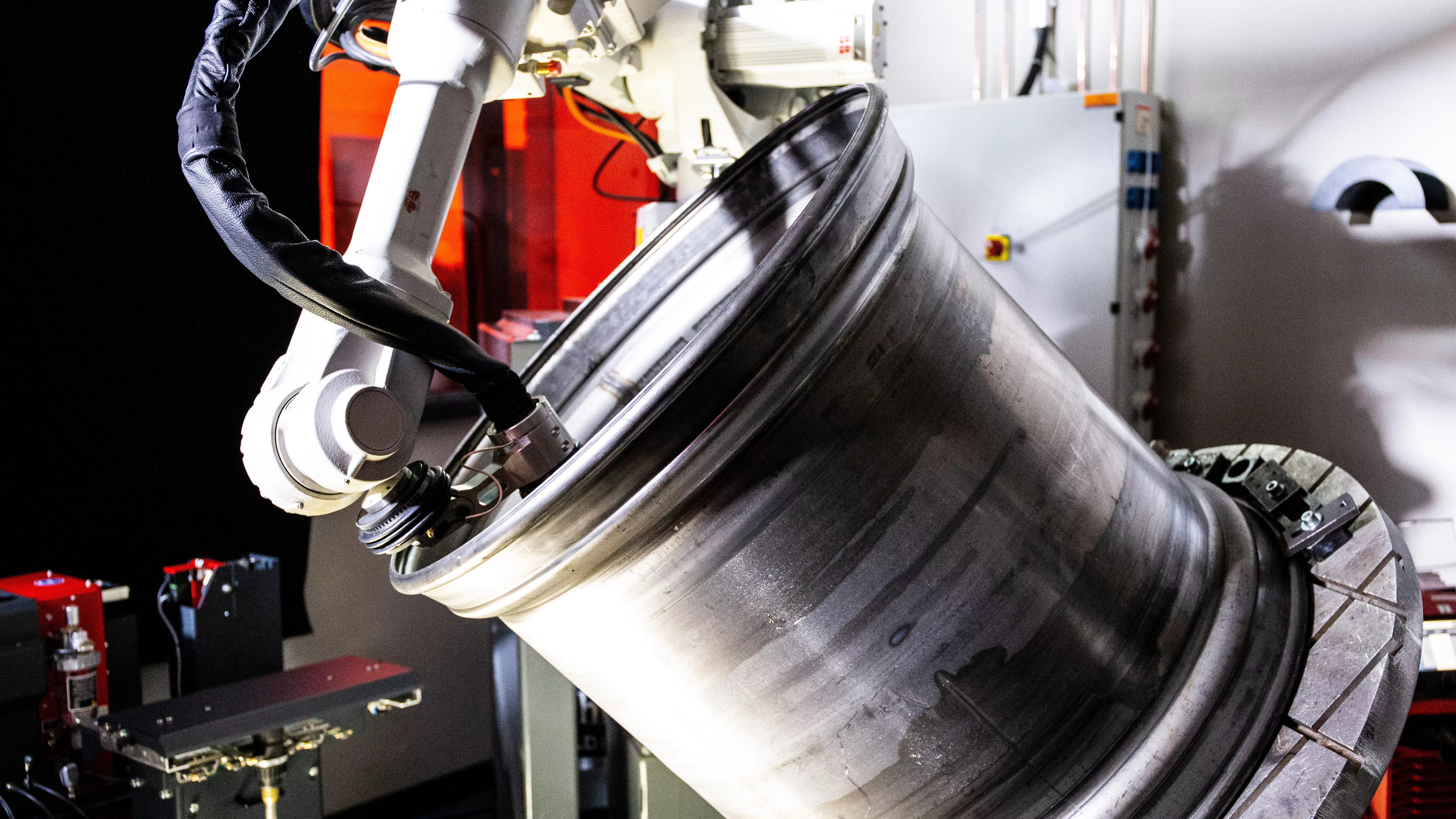

Процес TWIN базується на зварюванні послідовними дугами, за якого використовуються два дротові електроди, що подаються у зварювальний пальник з одним газовим соплом, але залишаються електрично ізольованими один від одного. Тож керування дугами можна здійснювати незалежно. Однак попри різні вихідні параметри, їх можна точно синхронізувати і координувати. Окрім двох джерел струму TPS/i, для належної роботи системи TWIN Push потрібний контролер TWIN. Він синхронізує процес зварювання і виконує функції інтерфейсу, сумісного з усіма моделями роботів. Іншими компонентами зварювальної системи є компактний механізм подавання дроту, система охолодження, шланговий пакет і зварювальний пальник TWIN.
Удосконалений механізм охолодження пальника дозволяє збільшити службу зношуваних деталей. З-поміж інших нових розробок компанія Fronius представила Robacta TSS/i TorchServiceStation. Ця станція очистки зварювального пальника поєднує різні методики, зокрема очищення за допомогою високого тиску, щіток, магнітного поля, а також фрези для очистки сопла. Професійний пристрій для очистки зварювального пальника дає змогу скоротити загальні витрати на обслуговування системи і водночас збільшує термін служби зношуваних деталей.
Ефективність зварювальної системи можливо підвищити завдяки станції перемикання зварювального пальника TX TWIN. Ця консоль автоматично перемикає корпуси пальників TWIN і Single. Це означає, що ту саму систему можна використовувати для зварювання на важкодоступних ділянках за допомогою компактнішого пальника Single. Робот самостійно змінює корпус пальника, без участі людини.
