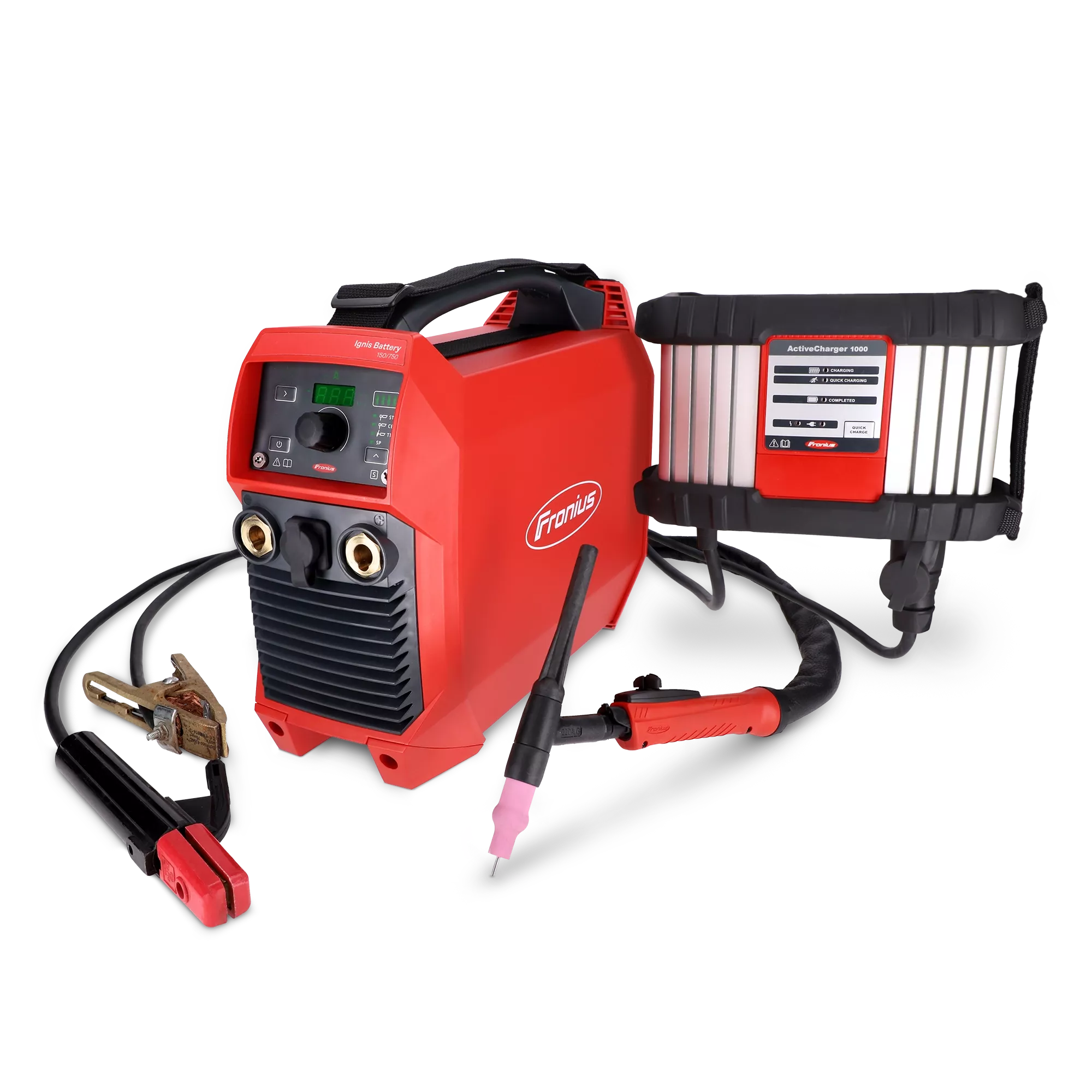

Ignis Battery 150
  • Ідеальна стабільність дуги без підключення до джерела живлення
  • Три різні режими роботи: робота від акумулятора, робота від генератора, заряджання та зварювання в гібридному режимі
  • 84 акумуляторні елементи, 750 Вт·год, відсутність ефекту пам'яті, низький саморозряд
