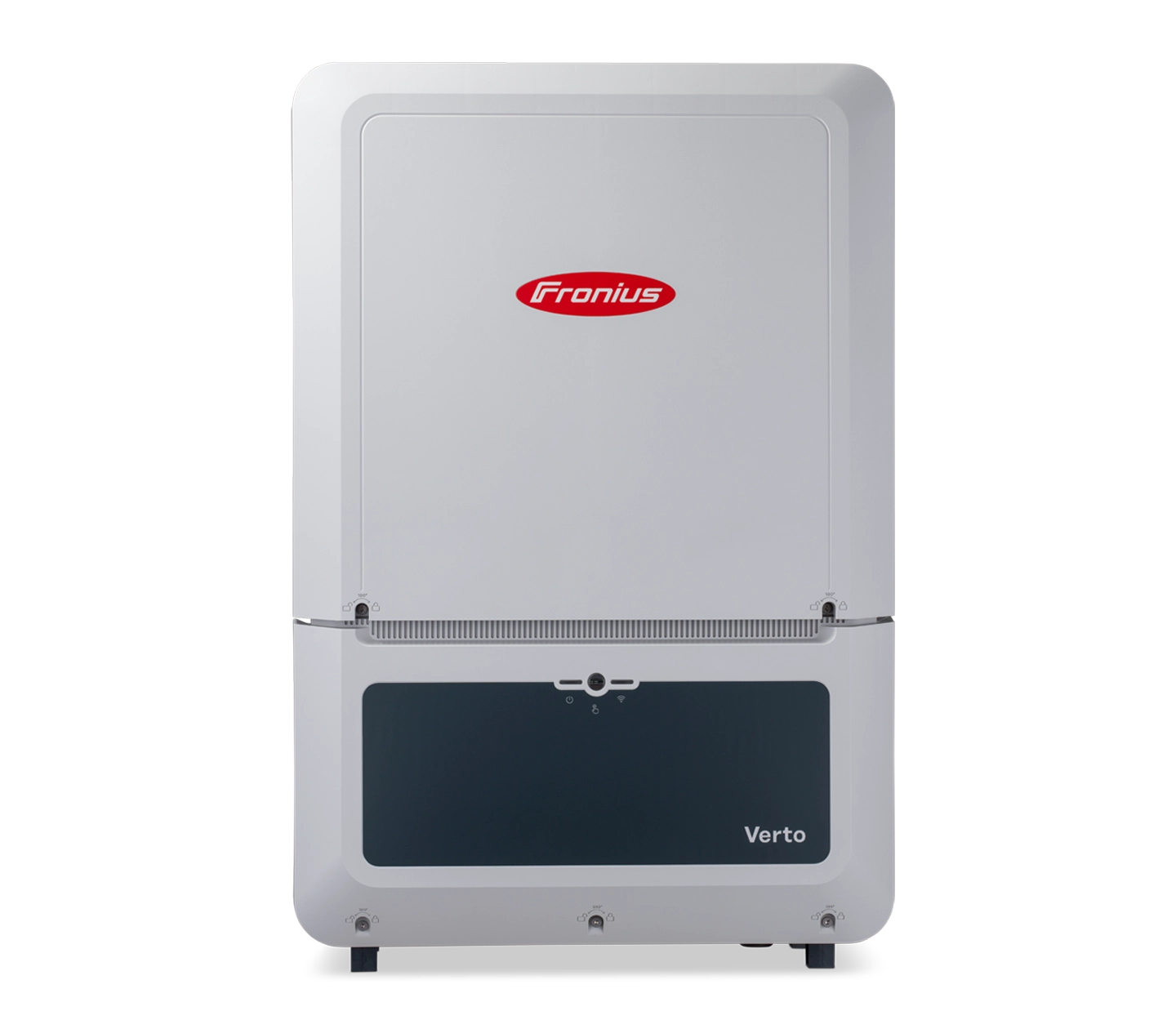

Fronius Verto & Verto Plus
Maximální flexibilita. Maximální bezpečnost.
Zvládne každou výzvu - s jistotou: nový Fronius Verto.
Tento výkonný střídač, vyvinutý speciálně pro zemědělství, podniky i větší rodinné a vícegenerační domy, zaujme maximální flexibilitou při návrhu systému.
Složité střešní konstrukce, různá orientace a náklon nebo dokonce kombinace různých typů modulů nejsou žádnou překážkou. Díky tomu se stává Fronius Verto ideální volbou, ať už instalujete nový fotovoltaický systém nebo rozšiřujete stávající energetickou sestavu.

A comparison of the Verto models
Verto
15.0 - 25.0
  • 3 MPPT
  • DC SPD typ 1+2
  • AC SPD typ 2
  • AFCI
Verto
27.0 - 33.3
  • 4 MPPT
  • DC SPD typ 1+2 nebo 2
  • AC SPD typ 1+2 nebo 2
  • AFCI
Verto Plus
15.0 - 33.3
  • 3 MPPT
  • DC SPD typ 1+2
  • AC SPD typ 2
  • AFCI
  • High Power bateriové rozhraní
  • Full Backup s funkcí Backup Power Boost
  • Enhanced Power Harvest

Technické údaje
Technické údaje Fronius Verto Fronius Verto  Fronius Verto Plus
Výkonové kategorie  15, 17.5, 20 a 25 kW  27, 30 a 33.3 kW 15, 17.5, 20, 25, 27, 30 a 33.3 kW
Počet MPPT trackerů  3 4  3
Vstupy MPPT  2/1/1 2/2/2/2  2/2/2
Rozsah napětí MPPT 150 - 870 V 150 - 870 V  150 - 870 V
Max. DC napětí 1.000 V 1.000 V  1.000 V
Systém chlazení Aktivní chlazení Aktivní chlazení Aktivní chlazení
Krytí  IP 66  IP 66 IP 66
Typ instalace Interiér a exteriér  Interiér a exteriér Interiér a exteriér
