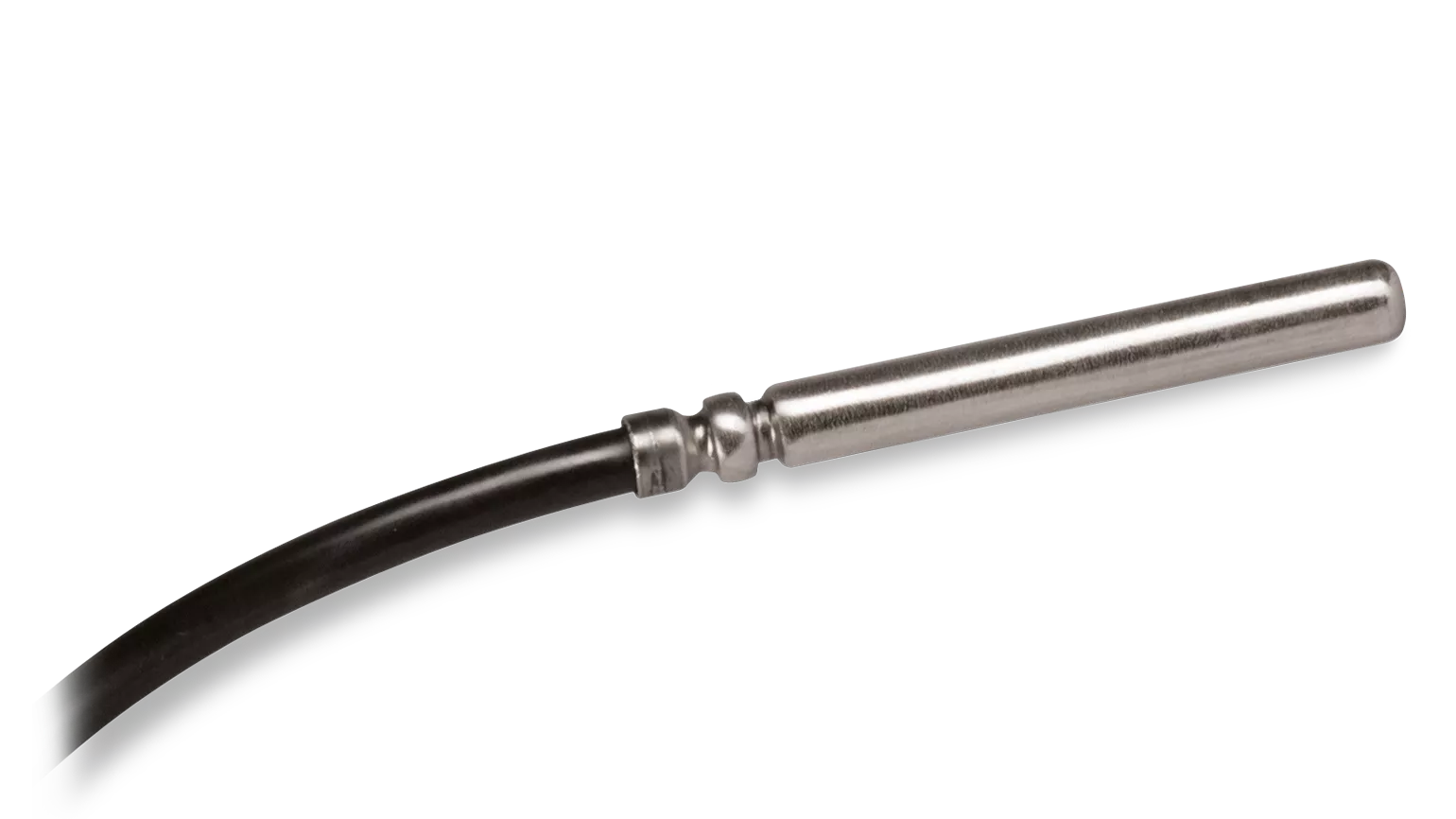

Díky velkému rozsahu teplot je senzor okolní teploty vhodný také pro měření vnější teploty i pokojové teploty.
Technické údaje
Všeobecné údaje
Rozměr / délka | 1500 mm |
Senzor | PT1000 |
Rozsah měření | -50°C bis +230°C |
Tolerance | ± 0,8 °C (v rozsahu -40 °C až +100 °C) |
Konstrukce | Senzor v cylindrickém plášti z ušlechtilé oceli, 2vodičová technologie |
Průměru | 6 mm |
Připojovací kabel | 3m vedení Cu, 2x 0,5 m, izolace silikonem, volné konce, izolační návleky, UV odolný |
Max. délka kabelů (vzdálenost: od Sensor Card/Box k senzoru) | 1,5m |
