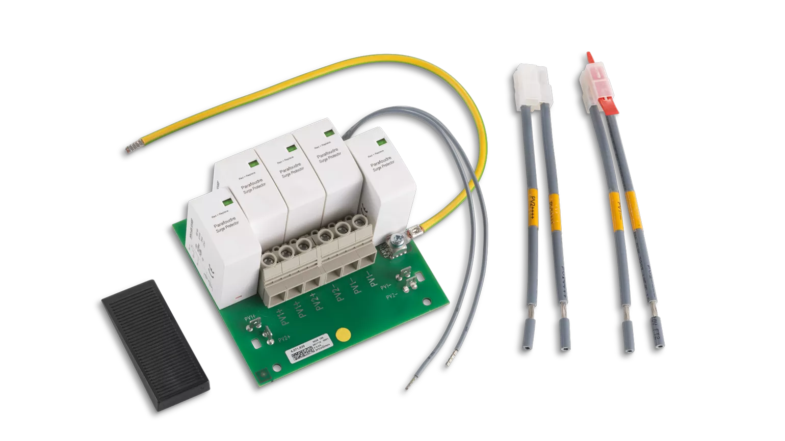

Typ 1+2 pro 2 MPP trackery
Ochrana proti přepětí typu 1+2 pro přímý a nepřímý zásah bleskem je vhodná pro použití se střídači Fronius Symo GEN24 a Fronius Primo GEN24 (všech výkonnostních tříd) a splňuje tak standardní požadavky na instalaci pojistky DC v blízkosti střídače1).
Ochrana proti přepětí je součástí sady pro upgrade a během několika minut ji lze nainstalovat do připojovací části střídače.
