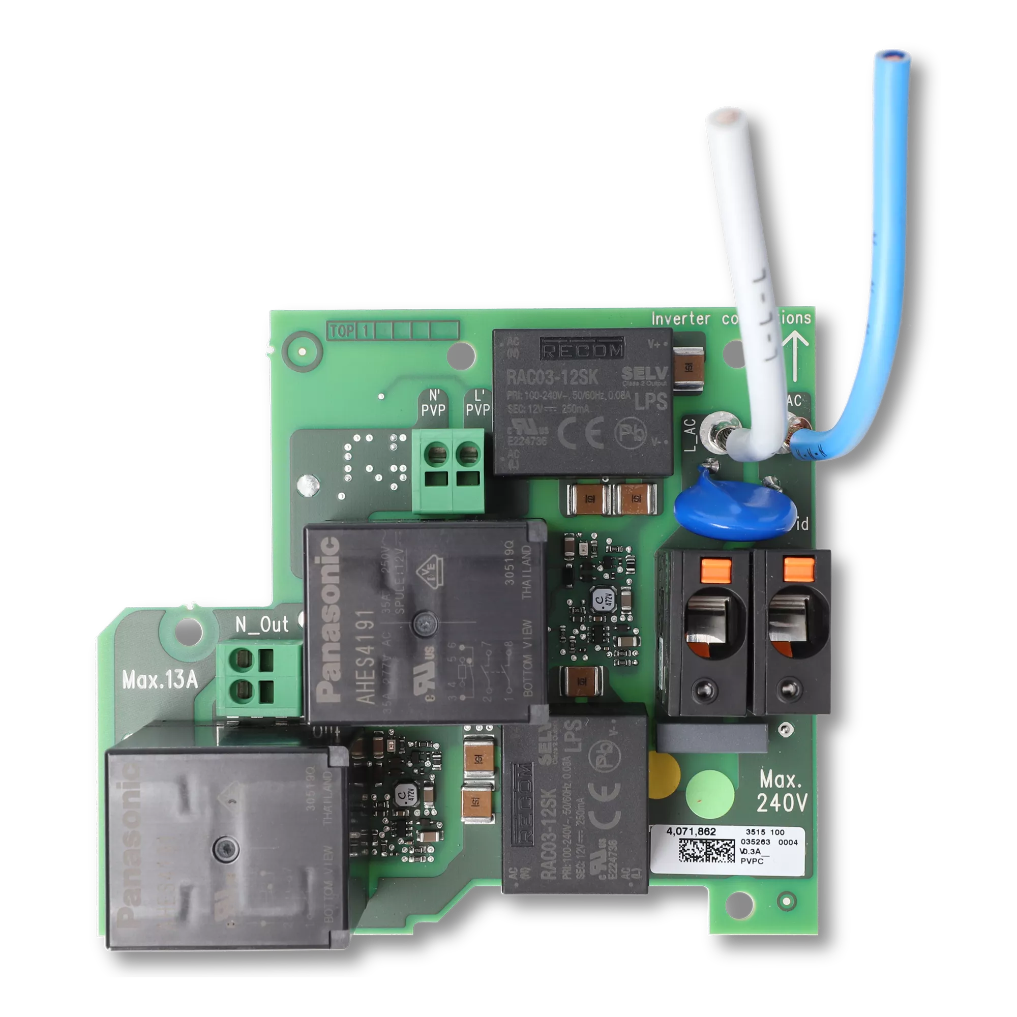

PV Point Comfort
Automatické základní záložní napájení
PV Point Comfort zajišťuje trvalé napájení chráněné zásuvky nebo malého elektrického obvodu, a to nejen při výpadku proudu, ale i při paralelním síťovém provozu.
Na rozdíl od funkce PV Point se PV Point Comfort v případě potřeby automaticky přepne do režimu záložního napájení, čímž je zajištěno trvalé napájení důležitých spotřebičů, jako jsou chladničky, mrazničky nebo poplašné systémy. Lze jím jako doplňkovým produktem také snadno dovybavit všechny střídače Fronius GEN24 a GEN24 Plus.
