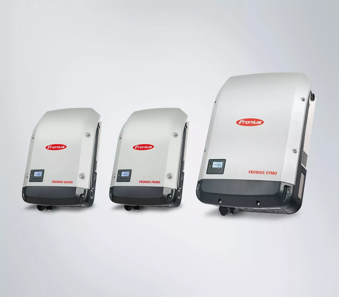

Fronius Primo
Komunikativní střídač pro optimální energetický management.
S výkonnostními třídami od 3,0 do 8,2 kW střídač Fronius Primo dokonale doplňuje generaci střídačů SnapINverter. Tento jednofázový beztransformátorový přístroj je ideálním střídačem pro domácnosti. Inovativní SuperFlex Design zajišťuje maximální flexibilitu při konfigurování systému a montážní systém SnapINverter maximálně usnadňuje instalaci a údržbu. Kromě toho díky sériově integrovanému komunikačnímu balíčku s možností připojení prostřednictvím sítě WLAN, energetickým managementem, mnoha rozhraními a řadou dalších funkcí patří Fronius Primo ke komunikativním střídačům určeným pro majitele rodinných domů.
