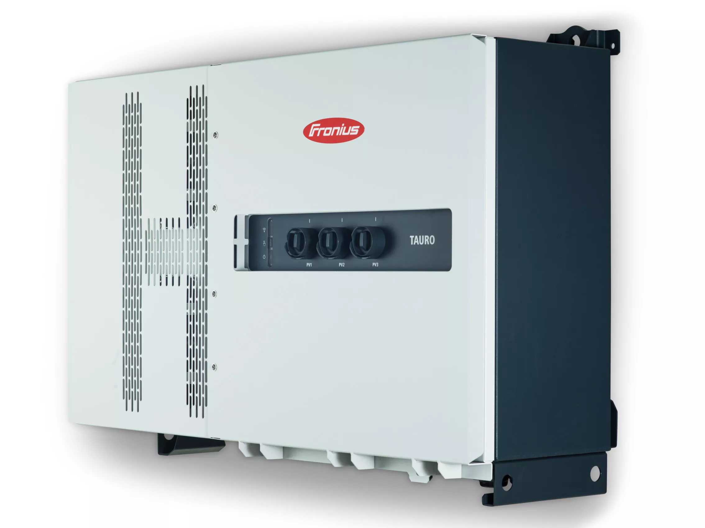

Nový střídač je k dostání ve verzi Tauro a Tauro ECO1. Obě varianty byly optimalizovány pro použití v designu centrálního i decentralizovaného systému². Fronius Tauro je dostupný ve výkonové třídě 50 kW. Má tři MPP trackery a velmi široký rozsah vstupního napětí, takže boduje především u náročných³ konfigurací fotovoltaických systémů. Tauro ECO má jeden MPP tracker, byl optimalizován co do efektivity i nákladů a je dostupný ve výkonových třídách 50, 99 a 100 kW.

Fronius Tauro zajišťuje vysoké výnosy dokonce i za nepříznivých podmínek. Díky ochranné třídě IP 65 a jedinečné technologii chlazení je možné střídač namontovat dokonce i v nechráněném vnějším prostředí a na přímém slunci bez dodatečného ochranného zařízení.
Teplý vzduch se průběžně odvádí s využitím technologie aktivního chlazení, tepelný výkon se výrazně zlepšuje a brání takzvaným Hot-Spotům ve vnitřním prostoru. Speciální dvoustěnný systém zajišťuje snižování tepla z přímého slunečního záření a tím chrání elektronické součástky. Inovativní systém chlazení tedy nezajišťuje jen maximální výnosy až do okolní teploty 50 °C, ale zároveň prodlužuje životnost celého střídače. Tauro nevyžaduje údržbu a neškodí mu prach ani okolní teplota od -40 °C do +65 °C.
