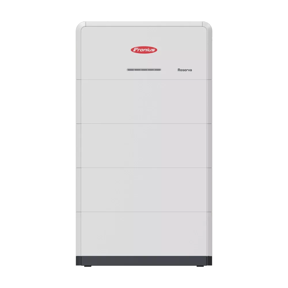

Hochvoltbatterie
Fronius Reserva Pro
Die Speicherlösung für hohen Energiebedarf
Ob großes Wohngebäude, Landwirtschaft oder Gewerbe: Die Reserva Pro liefert zuverlässig Energie – genau in der Größe, die Sie brauchen. Ein Batterieturm bietet flexibel erweiterbare 12 bis 32 kWh, und durch den Parallelausbau von bis zu vier Türmen sind insgesamt bis zu 128 kWh möglich. So wächst die Anlage mühelos mit Ihren Anforderungen.
Langlebige LFP‑Technologie, effiziente DC‑Kopplung und eine Produktion mit europäischen Zellen und Modulen machen die Reserva Pro zu einer sicheren, nachhaltigen Investition – in manchen Ländern förderfähig.
Für alle, die maximale Unabhängigkeit und langfristige Qualität suchen.
