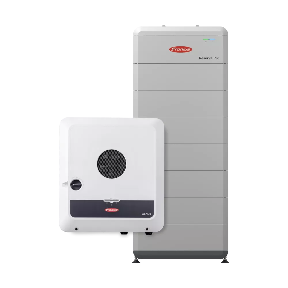

Intelligente Speicherlösung Fronius Reserva
Sie wollen sich eine neue PV-Anlage mit Batteriespeicher anschaffen oder Ihre bestehende Anlage um einen Speicher erweitern? Dann ist die Fronius Reserva in Kombination mit unseren Hybridwechselrichtern Fronius GEN24 Plus und Verto Plus die perfekte Lösung.
Die Fronius Reserva ist eine Hochvoltbatterie mit DC-Kopplung, die eine besonders effektive und effiziente Energieübertragung garantiert.
In zahlreichen Bundesländern werden Förderungen zum Thema Batteriespeicher angeboten. Informieren Sie sich über https://pvaustria.at/ oder bei einem PV-Installateur Ihres Vertrauens.
DC-gekoppelte Batterie
Entwickelt, um überschüssigen Solarstrom mit minimalem Energieverlust zu speichern
Modular und skalierbar
Kapazitäten von 6,3 kWh bis zu 15,8 kWh pro Turm - bis zu vier parallel geschaltete Türme möglich, somit können bis zu 63 kWh für größere Häuser oder zukünftige Erweiterungen erreicht werden
Durchdachtes Design
Robust, wetterfest (Schutzklasse IP65), funktioniert im Innenraum oder geschützten Außenbereich und ist platzsparend (H 330 x B 772 x T 176 mm)
Notstromversorgung
Zuverlässig mit Strom versorgt, selbst in Notfällen und bei einem Blackout
Nahtlose Integration
in unsere Hybridwechselrichter Fronius GEN24 Plus, Verto Plus und Monitoring App Solar.web
Alle Daten in einer App
Mit Fronius Solar.web können Sie Solarstromertrag, Batteriestatus, Energieflüsse uvm. überwachen

Entdecken Sie unser gesamtes Portfolio
Fronius GEN24 Plus
Das Herz Ihrer PV-Anlage
Unser Hybridwechselrichter
3.0 bis 12.0 kW
Fronius Verto Plus
Für größere PV-Anlagen
15.0 bis 33.3 kW
Fronius Reserva Pro
Speicher für größere Anlagen
Made in Europe *
11,9 bis 31,9 kWh
Fronius Reserva
Speicher fürs Eigenheim
6,3 bis 15,8 kWh
