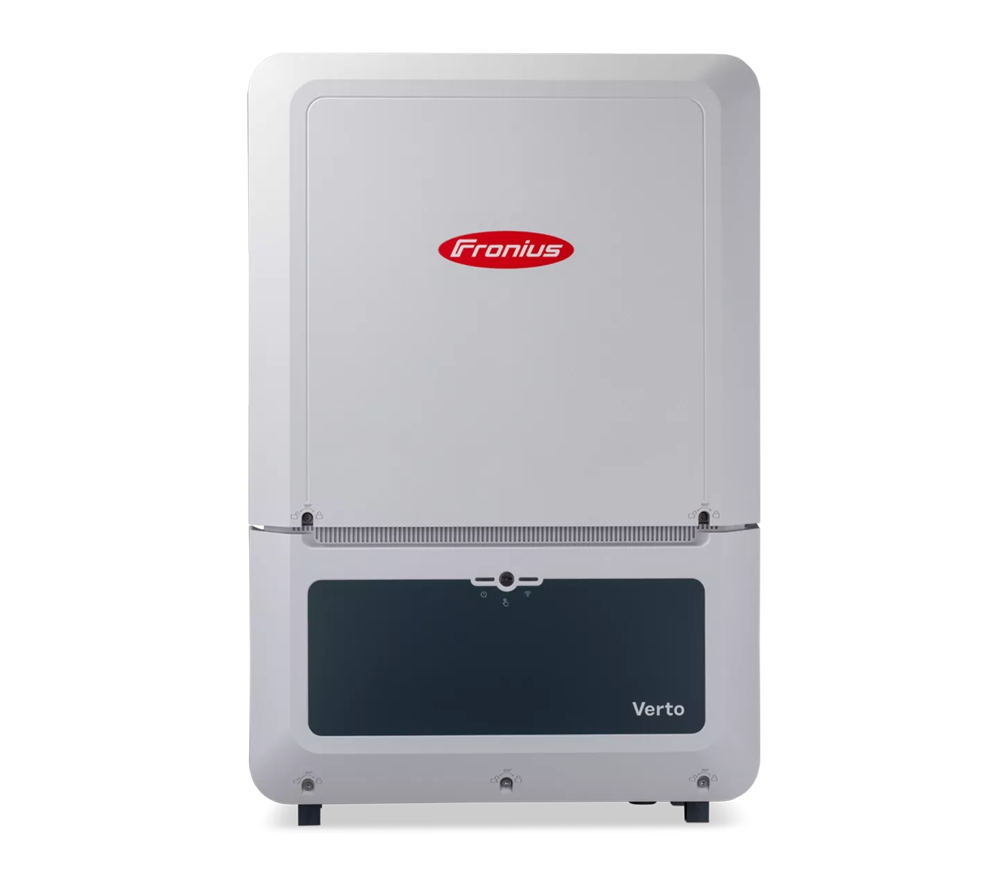

der neue Fronius Verto
Speziell für Landwirtschaften, Kleingewerbe aber auch größere Ein- und Mehrfamilienhäuser entwickelt, überzeugt der leistungsstarke Wechselrichter maximale Flexibilität im Anlagendesign. Komplexe Dachkonstruktionen, unterschiedliche Modulausrichtungen und -neigungen oder auch die Kombination verschiedener Modultypen sind für ihn kein Problem. Das macht den Fronius Verto zur idealen Wahl, egal, ob Sie eine neue PV-Anlage kaufen oder Ihr bestehendes Energiesystem erweitern wollen.

Die Verto Modelle im Vergleich
Verto
15.0 - 25.0
  • 3 MPPT
  • DC SPD Typ 1+2
  • AC SPD Typ 2
  • AFCI
Verto
27.0 - 33.3
  • 4 MPPT
  • DC SPD Typ 1+2 oder 2
  • AC SPD Typ 1+2 oder 2
  • AFCI
Verto Plus
15.0 - 33.3
  • 3 MPPT
  • DC SPD Typ 1+2
  • AC SPD Typ 2
  • AFCI
  • Leistungsstarker Batterie-Eingang
  • Full Backup mit Backup Power Boost
  • Enhanced Power Harvest

Technische Daten
Technische Daten  Fronius Verto Fronius Verto  Fronius Verto Plus
Leistungsklassen  15, 17.5, 20 und 25 kW  27, 30 und 33.3 kW 15, 17.5, 20, 25, 30 und 33.3 kW
MPP-Tracker  3
Eingänge je MPPT  2/1/1 2/2/2/2  2/2/2
MPPT-Spannungsbereich 150 - 870 V 150 - 870 V  150 - 870 V
Max. DC-Spannung 1.000 V 1.000 V  1.000 V
Kühlsystem  Active Cooling Active Cooling  Active Cooling
Schutzart  IP 66  IP 66 IP 66
Montageart Innen- und Außenmontage  Innen- und Außenmontage Innen- und Außenmontage
