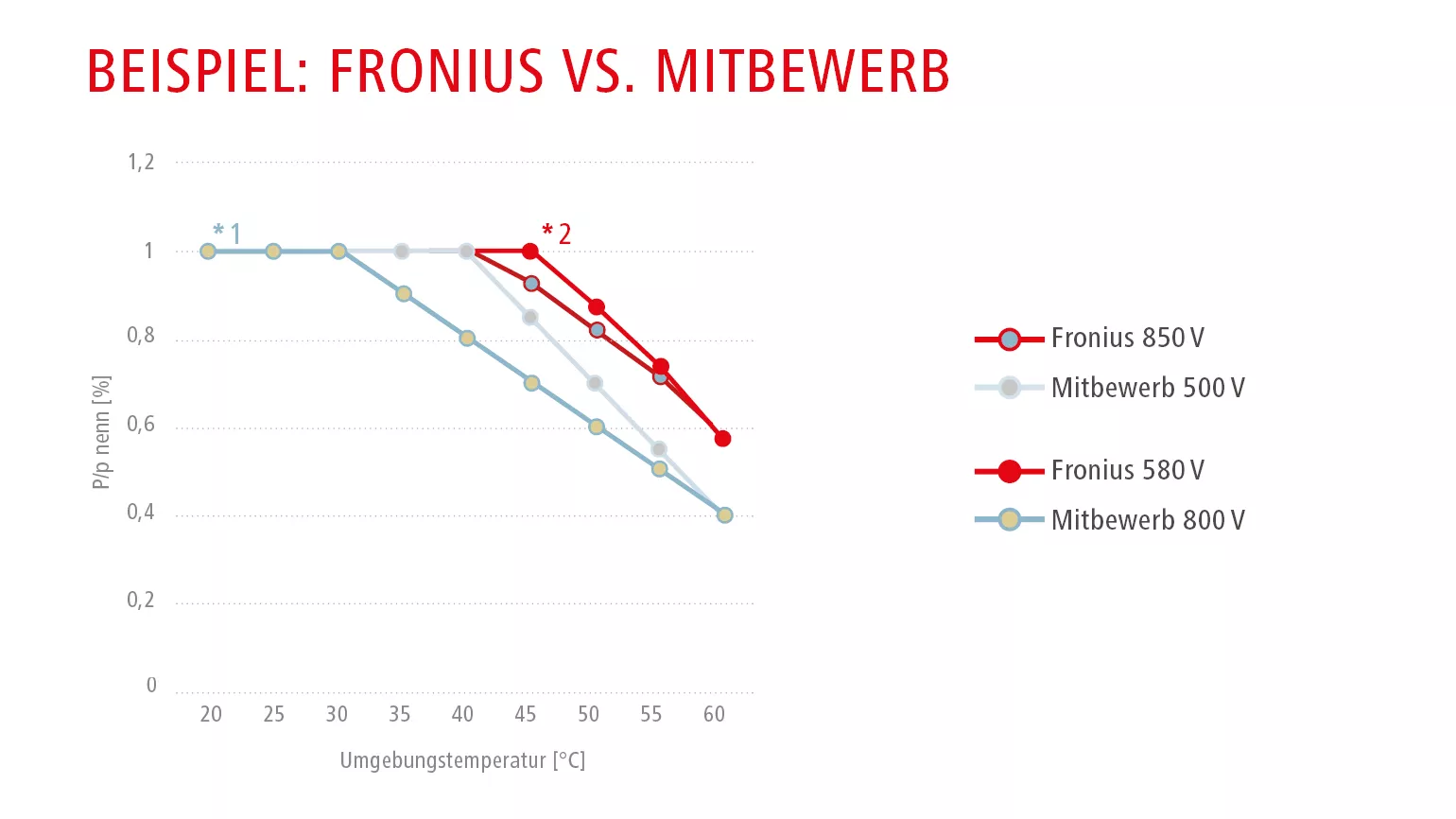

1* Passive Kühlung,[object Object],2* Aktive Kühlung
Ertragsoptimierung durch aktive Kühlung
Um eine Überhitzung der elektronischen Bauteile zu vermeiden, kommt es zum sogenannten „Derating“, einer gesteuerten Leistungsreduzierung. Bei aktiv gekühlten Wechselrichtern ist der Kühleffekt durch die Lüfter wesentlich stärker als beim passiven Kühlsystem, welches erhöhte Ertragsverluste hinnehmen muss.
Wie in der Grafik ersichtlich ist, schaltet der passiv gekühlte Wechselrichter bereits bei Umgebungstemperaturen von 30 °C in ein Leistungsderating, während der aktiv gekühlte Fronius Wechselrichter diesen Prozess erst ab 40 °C startet.
