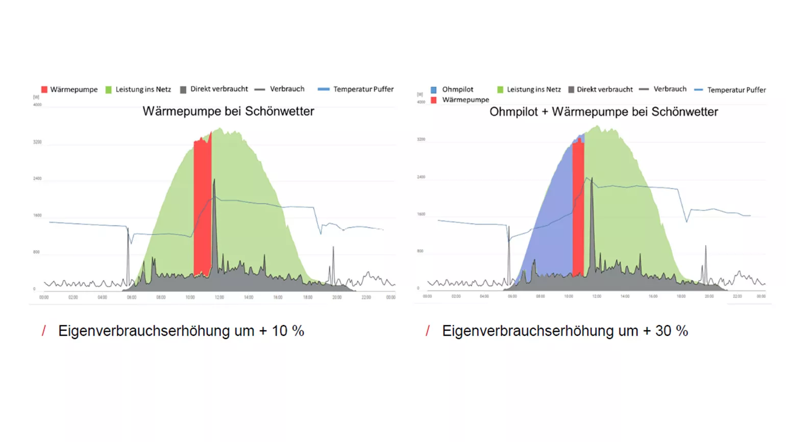

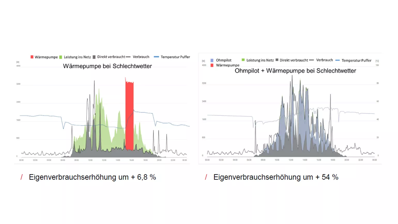

5. Der Fronius Ohmpilot verträgt sich sehr gut mit einer Wärmepumpe
Vor allem bei Neubauten kommen häufig Wärmepumpen zum Einsatz. Die Kombination aus Ohmpilot und Wärmepumpe maximiert den Eigenverbrauch. Der Ohmpilot sorgt für die schnelle Ausregelung und den Verbrauch von kleinen Leistungen, die Wärmepumpe für die maximale Effizienz der PV-Nutzung.
