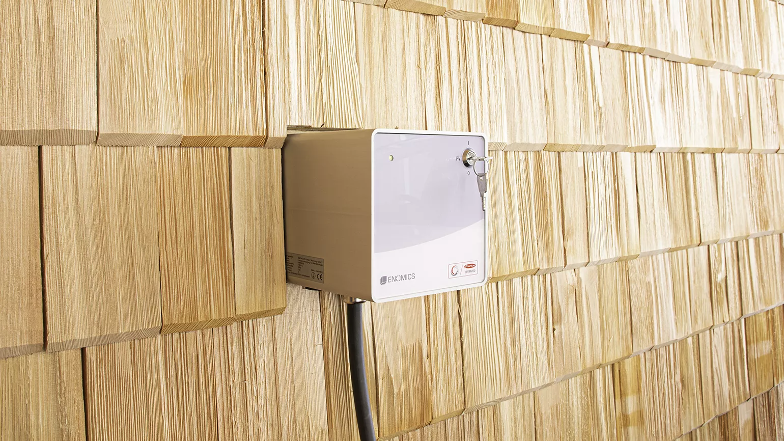

Im Carport von Thomas Böck glänzt seit kurzem die brandneue Enomics Ladebox „Fronius optimized“. Der Strom für die Ladung seines Hyundai Kona kommt aus der eigenen Photovoltaik-Anlage.

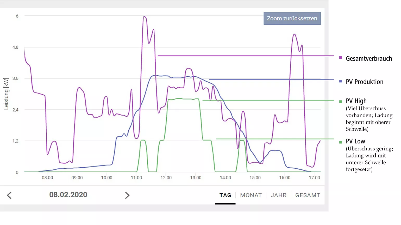

Die Ladebox wurde dahingehend optimiert, dass Installateure ihre bekannten Fronius Standard Applikationen für Inbetriebnahme und Einstellungen nutzen können. Abhängig vom Automodell und der Anlagengröße können zwei Lade-Leistungsstufen („PV high“ und „PV low“) eingestellt werden. Dies sorgt für eine optimale Nutzung vom PV-Überschuss und eine Maximierung des Eigenverbrauchsanteils.

„Wir nutzen den Großteil unserer PV-Energie für die Verbraucher im Haushalt wie Beleuchtung, Wärmepumpe für Warmwasser und Heizung, Waschmaschine etc. Der Überschuss geht dann ins E-Auto, wodurch wir einen extrem hohen Eigenverbrauchsanteil haben. Was mir besonders gut gefällt ist, dass wir unseren gesamten Energieverbrauch in Solar.web sehen.“ sagt Thomas Böck.

Für die Nacht kann ein individuelles Lade-Zeitfenster definiert werden, mit dem das E-Auto am kommenden Tag vollgeladen ist. Unabhängig davon, ob PV-Überschuss vorhanden ist oder nicht.

Infobox Enomics Ladebox "Fronius Optimized"
Ladebox speziell auf Fronius Wechselrichter abgestimmt
Verwendung etablierter Fronius Standard-Applikationen
Einfache Einstellung und Inbetriebnahme
Laden des E-Autos mit PV- oder Netz-Strom
