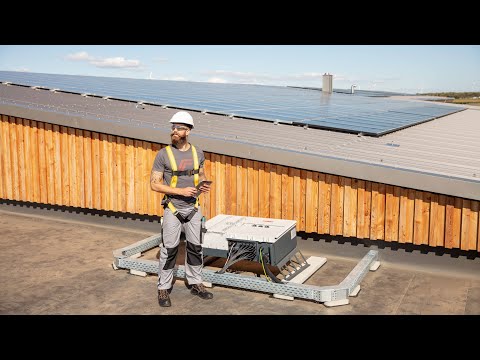

    Die neuen Tauro Commercial-Wechselrichter können sowohl über Laptop und PC in Betrieb genommen werden als auch mit der praktischen Fronius Solar.start App. In nur drei Schritten können Sie Inbetriebnahme-Prozess über die App abschließen und den Wechselrichter schnell und einfach mit dem Netzwerk verbinden.
    Fronius Tauro – Inbetriebnahme
