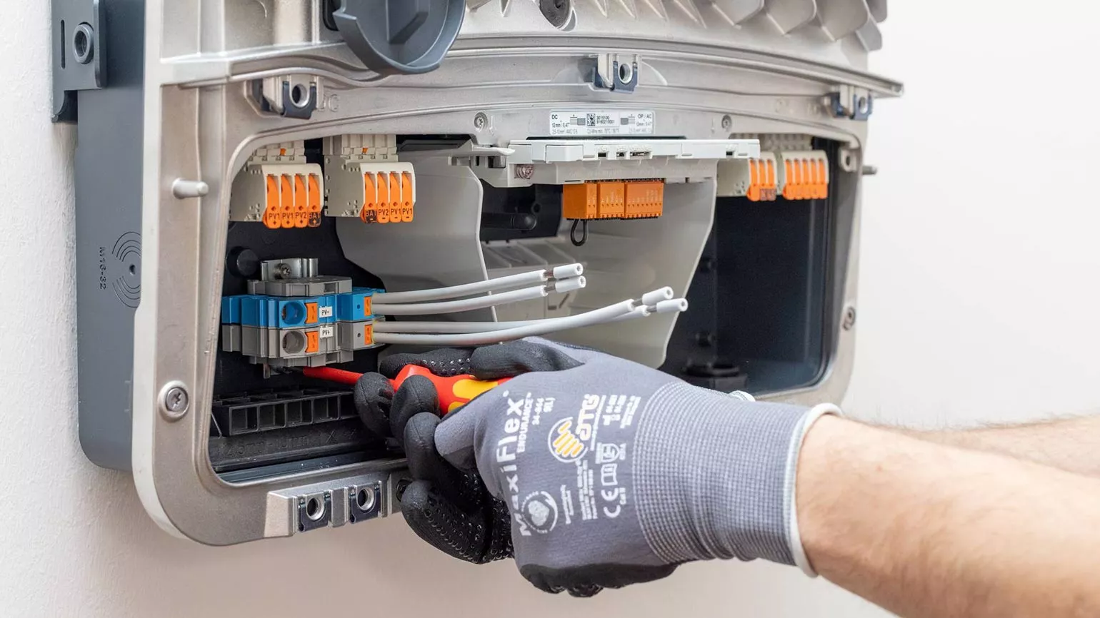

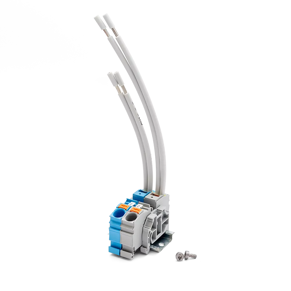

MPP-Tracker einfach brücken: Das geht mit dem DC Connector Kit GEN24 einfach und sicher.
Das Bündeln der MPP-Tracker führt zur Addition der Ströme, die das Anschließen von Strängen höherer Stromstärke mit Kabeln von bis 16mm² Querschnitt ermöglicht. Dadurch bietet das Connector Kit volle Flexibilität bei der Solarmodulauswahl.
Entwickelt wurde das DC Connector Kit GEN24 speziell für den Einsatz mit Fronius Primo und Symo GEN24. Die verwendeten Klemmen sind berührsicher aufgebaut und machen Aderendhülsen überflüssig.
