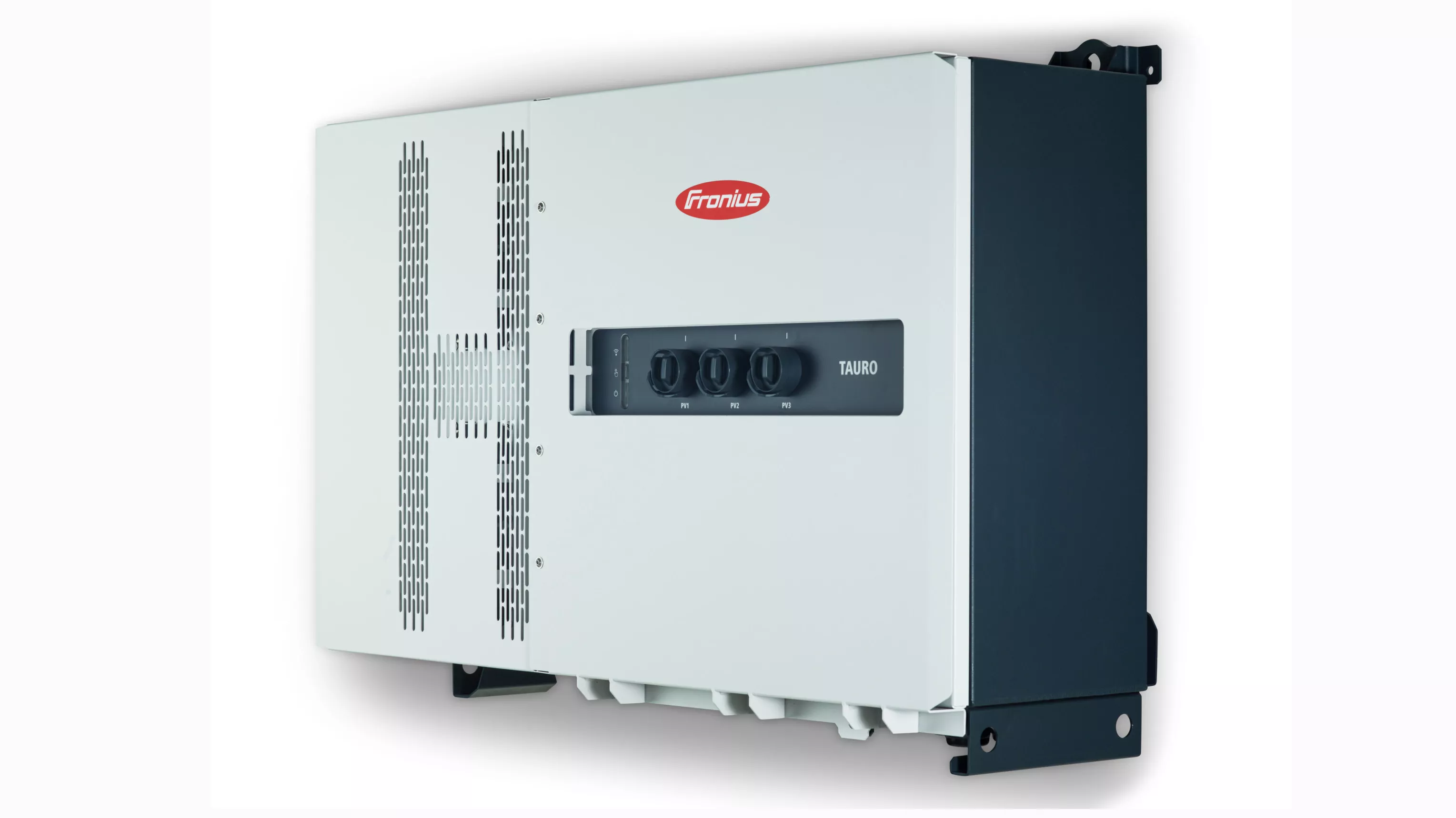

Der neue Wechselrichter ist als Tauro und Tauro ECO1 verfügbar. Beide Varianten wurden für den Einsatz in einem zentralen und dezentralen Anlagendesign2 optimiert. Den Fronius Tauro gibt es in der Leistungsklasse 50 kW. Er hat drei MPP-Tracker und einen sehr breiten Eingangsspannungsbereich, weshalb er vor allem bei anspruchsvollen3 PV-Auslegungen punktet. Der Tauro ECO verfügt über einen MPP-Tracker, ist effizienz- und kostenoptimiert und in den Leistungsklassen 50, 99 und 100 kW verfügbar.

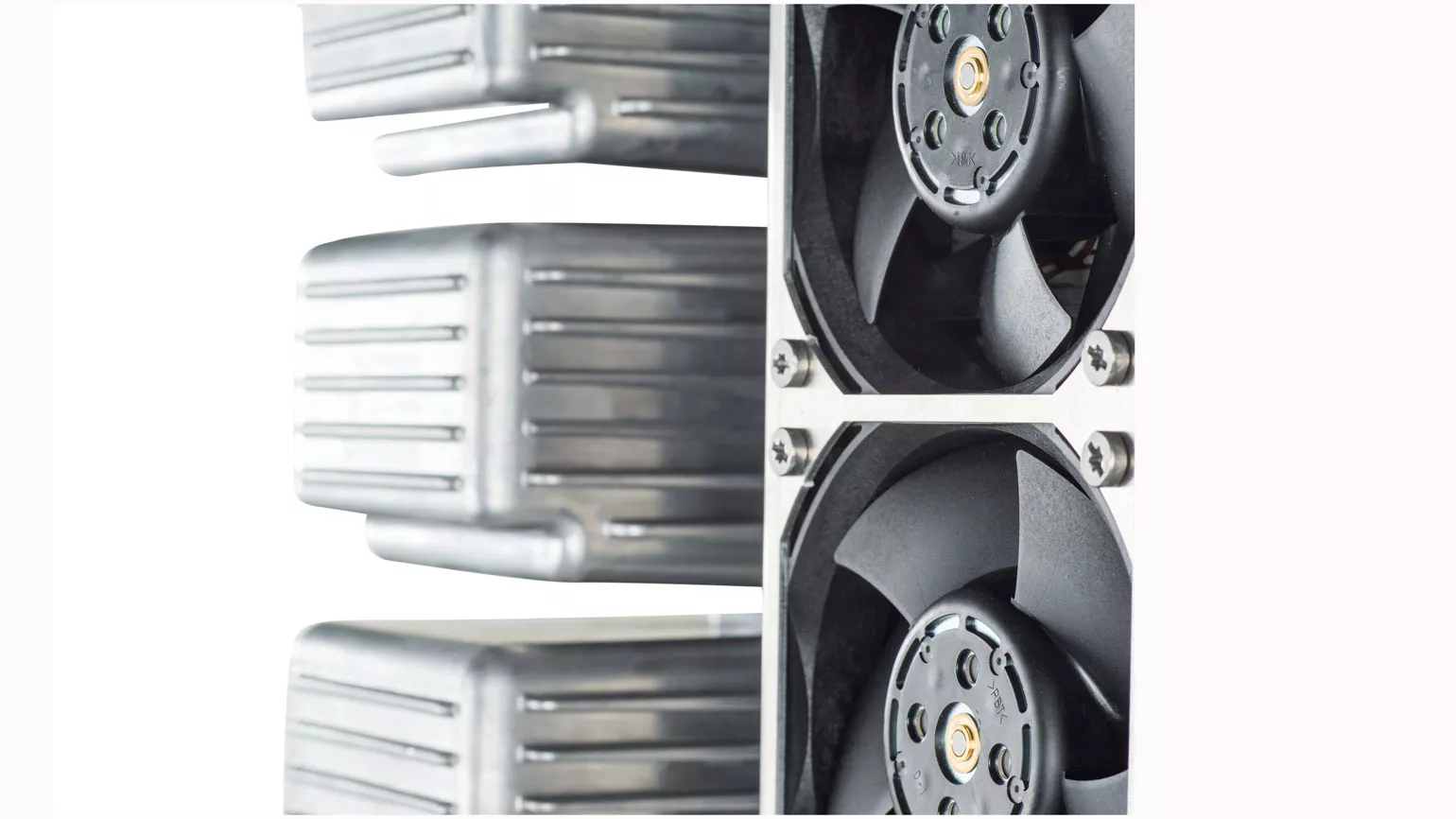

Selbst unter widrigsten Umständen liefert der Fronius Tauro hohe Erträge. Dank Schutzklasse IP 65 und seiner einzigartigen Kühltechnologie kann der Inverter selbst im ungeschützten Außenbereich und bei direkter Sonneneinstrahlung ohne zusätzliche Schutzvorrichtung montiert werden. Warme Luft wird mittels aktiver Kühltechnologie laufend abtransportiert, was die Hitzeperformance wesentlich verbessert und sogenannte Hot-Spots im Innenraum verhindert. Darüber hinaus sorgt ein spezielles Doppelwandsystem dafür, dass die Hitze aus direkter Sonneneinstrahlung reduziert wird und das schont die elektronischen Bauteile. Das innovative Kühlsystem sorgt daher nicht nur für maximale Erträge bis zu 50°C Umgebungstemperatur, sondern verlängert die Lebensdauer des gesamten Wechselrichters. Es gewährt Wartungsfreiheit und auch Staub und Umgebungstemperaturen von -40°C bis zu +65°C können dem Tauro nichts anhaben.

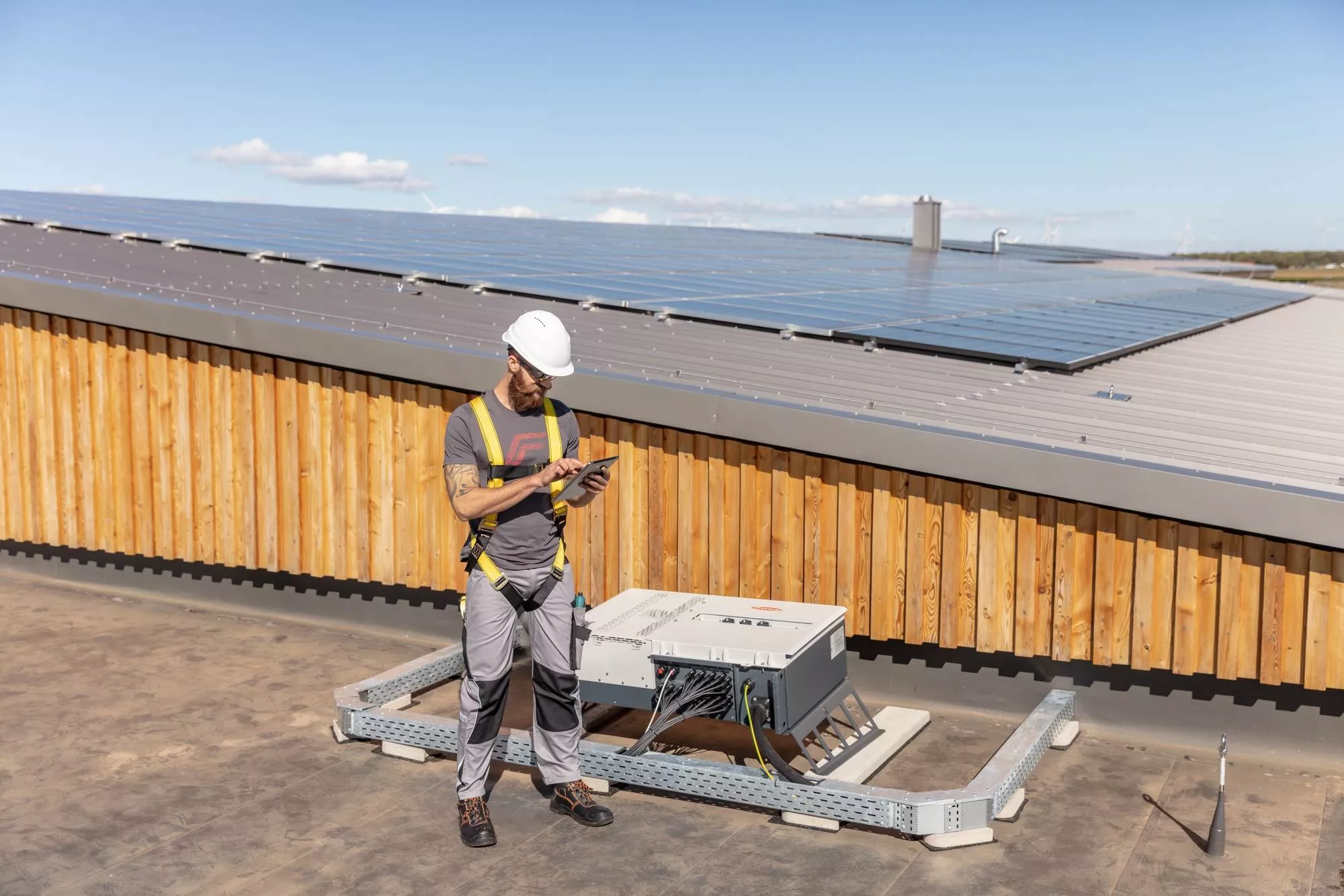

Fronius bietet dem Installateur durch den Leistungsteiltausch und die Service-App Fronius Solar.SOS eine einzigartige Service-Qualität. Der Austausch eines Leistungsteils kann durch eine Person erfolgen. Das ist nachhaltig und günstig, da sich die Kosten für Ersatzteile bzw. -geräte sowie für Installation und Transport deutlich minimieren.

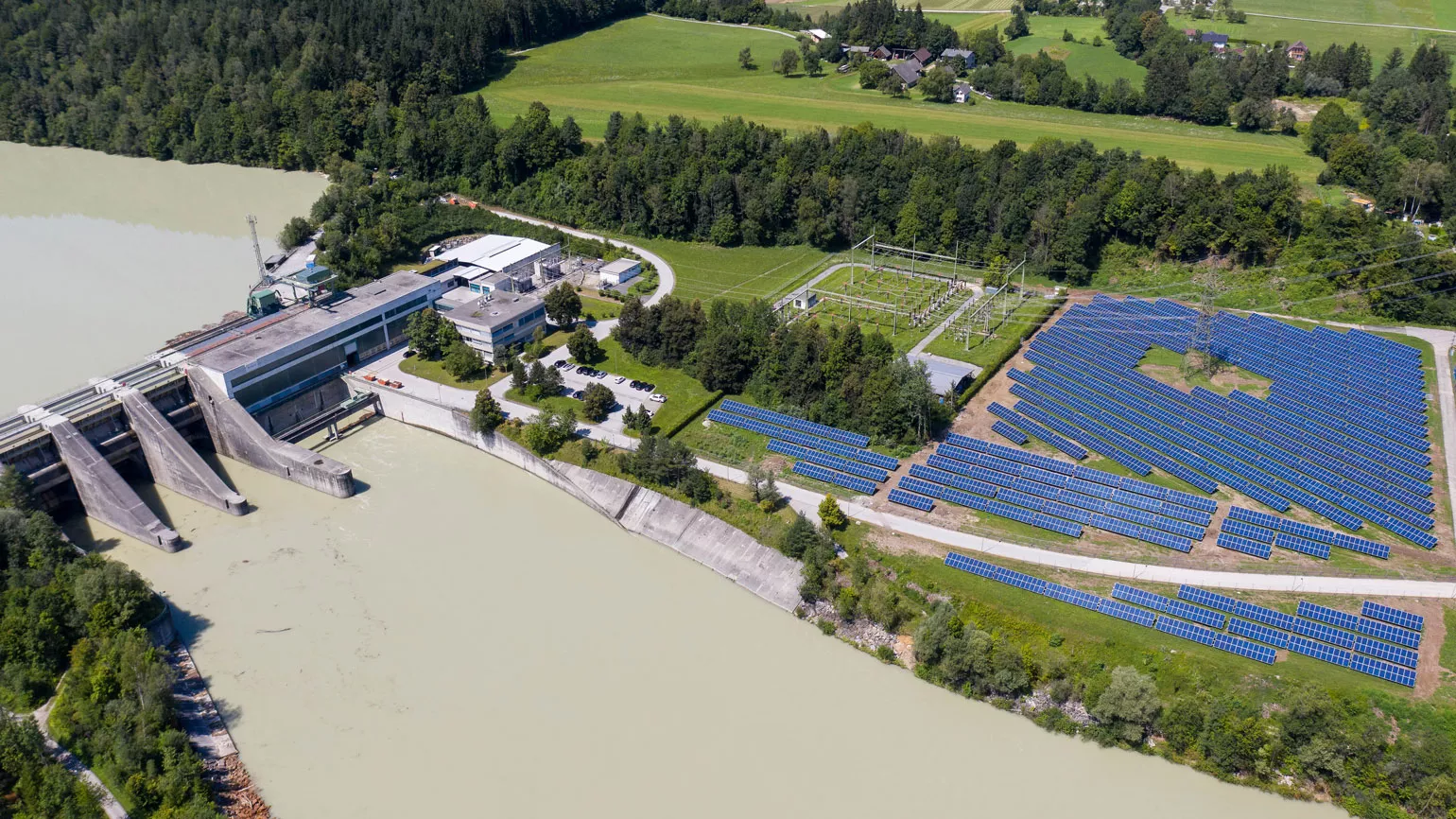

Direkt neben dem Laufwasserkraftwerk Feistritz-Ludmannsdorf in Kärnten (AT) findet sich ein 1,3 MW großes PV-System. Hier arbeiten 12 Tauro ECO 100, für einen jährlichen Ertrag von ca. 1.500 MWh. „Die Installation verlief mühelos“, berichtet Thomas Rabensteiner, Projekt Manager bei KPV Solar. Das Installationsunternehmen war eines der ersten, das den neuen Commercial Wechselrichter Fronius Tauro montiert hat. Rabensteiner ergänzt: „Die Anlage in Kärnten war unser erstes Projekt mit dem Tauro. Wir sind begeistert, wie einfach die Handhabe mit dem Gerät ist.“
