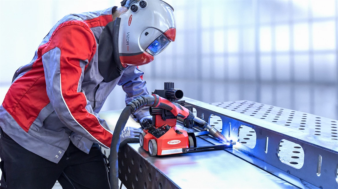

Der kompakte Schweißtraktor bietet ein breites Spektrum von Anwendungsmöglichkeiten. Je nach Anforderung kann zwischen drei verschiedenen Schienentypen ausgewählt werden. In Branchen, wo Oberflächengeometrien variieren, zum Beispiel im Schiffs- oder Behälterbau, eignen sich FlexTrack 45 Pro Schweißtraktoren perfekt für den universellen Einsatz.

DIE VORZÜGE BEIM SCHWEISSEN MIT FLEXTRACK 45 PRO.
  • Vielseitigkeit bei Längsnaht- und Orbitalanwendungen
  • Schnelle Produktionsabläufe
  • Qualitätssteigerungen im Output
  • Kostensenkungen
  • Erhöhte Wettbewerbsfähigkeit
System-Highlights.
  • Flexibilität: Modulares Schienenkonzept für unterschiedliche Schweißanwendungen an unterschiedlichen Bauteil-Geometrien
  • Komfort: Schneller und einfacher Aufbau von Schienen und Fahrwerk, intuitive Bedienung
  • Präzision: Exakte Bewegungsabläufe und konstante Schweißgeschwindigkeit
  • Qualität: Perfekte reproduzierbare Schweißergebnisse, besonders in Verbindung mit TPS/i Stromquellen
  • Robustheit: Kompaktes Gehäuse aus Aluminiumguss, ideal für den Einsatz unter rauen Bedingungen

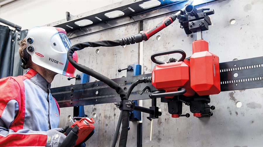

Fernbedienung FRC-45 Basic
FRC-45 BASIC.
  • Robustes Gehäuse
  • Einfach zu bedienen
  • Mit "altem" FlexTrack kompatibel
Ausstattung und Funktionen:
  • Numerisches Display (metrisch/imperial)
  • Schweißmodus (mit/ohne Lichtbogen)
  • Kommunikation mit TPS/i-Stromquellen
  • Speichern von 9 Schweißprogrammen
  • Fahrtrichtung
  • Fahrgeschwindigkeit
  • Offset
  • Pendelmodus, Pendelgeschwindigkeit, Pendelweg, Verweilzeit
  • Endkraterfüllung
  • Kontrolle der Lichtbogenlänge (ACC - Arc Current Control)
  • Segmentschweißen Orbital und Längsnaht
Fernbedienung FRC-45 Pro
FRC-45 PRO
  • Robustes Gehäuse
  • Ideal für TPS/i Stromquellen
  • Numerisches Touch-Display und Funktionsrad
  • 5-sprachig (DE, EN, ES, FR, PL), andere Sprachen auf Anfrage
  • Speichern von 99 Schweißprogrammen
  • Einstellen der Stromquellenparameter
  • Fahrtrichtung
  • Offset
  • Endkraterfüllung
  • Segmentschweißen Längsnaht und Orbital

Flexible Führungsschiene für FlexTrack 45 Pro
Flexible Führungsschienen.
  • Können ab einem Innenradius von min. 1500 mm und einem Außenradius von min. 1100 mm auf flachen oder gekrümmten Oberflächen verwendet werden.
Starre Führungsschiene für FlexTrack 45 Pro
Starre Führungsschienen.
  • Gerade starre Schienen mit Aluminium-Profil für den vertikalen und horizontalen Einsatz.
Magnetbrücke für FlexTrack 45 Pro
Magnetbrücke.
  • Für magnetische Bauteile.
  • Hitzebeständig bis 180 °C.
  • Die Magnetstärke ist mit einem Hebel regelbar.
Vakuumbrücke für FlexTrack 45 Pro
Vakuumbrücke.
  • Für nichtmagnetische Bauteile mit glatter Oberfläche, wie Aluminium oder Edelstahl.
  • Arbeitstemperatur von 0 bis 120°C (optional von -30 bis 250 °C).
Brücke mit Stellfuß für FlexTrack 45 Pro
Brücke mit Stellfuss.
  • Empfohlen für starre Ringe bis 840 mm Durchmesser.
Vakuumpumpe für FlexTrack 45 Pro
Vakuumpumpe.
Beim Schweißen von nicht-magnetischen Werkstoffen, werden die Fahrschienen auf Vakuumbrücken befestigt. Vakuumbrücken benötigen Vakuumpumpen zu ihrer Montage am Bauteil.
