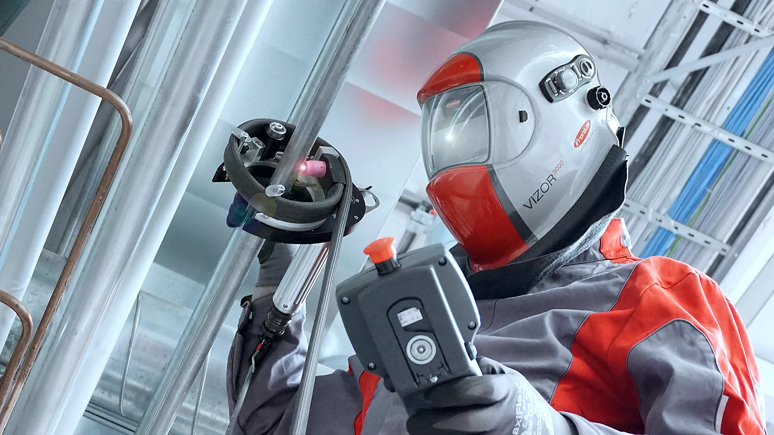

offener Schweißkopf mit Bauteil
Vielseitigkeit auf den Punkt gebracht.
- FOH Schweißkopf mit bis zu 2 Sets Reduzierbacken, abhängig vom Schweißkopf-Typ
- Integrierter Servomotor
- Automatisches Anfahren der Öffnungsposition
- Frei definierbare Startposition
- Automatische Motorstromabschaltung bei Überlastung
- Stufenlos einstellbares Spann-/Zentriersystem zur raschen Anpassung an Rohrdurchmesser
- Mechanische Rohrabtastung für konstanten Elektrodenabstand
- Brenneraufnahme 0 - 45° stufenlos einstellbar
- Manuell durchführbare Seitenkorrektur der Elektrode
- Brennerhalterung ausschwenkbar mit Fixierung
- Steckbare Steuerleitung 6 m
- Orbitalschweißbrenner mit isoliertem Brennerkörper und hoher Einschaltdauer
- Optimaler Gasschutz und geringe Anlauffarben
- Brenner mit einfachem Verschleißteil-Wechselsystem
- Transportkoffer mit Trolley-Funktion
