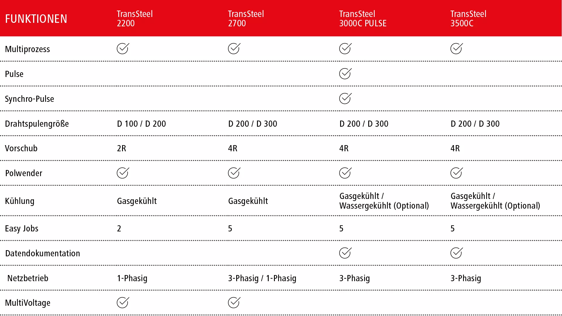

Die TransSteel Multiprozess Serie
Keine Kompromisse. TransSteel Multiprozess.
Ein Gerät – alle manuellen Schweissanwendungen
MIG/MAG, WIG und Elektrodenschweißen in einem Gerät vereint macht die Anschaffung von anderen Schweißgeräten überflüssig. Hinsichtlich der Schweißperformance des jeweiligen Prozesses ist im Vergleich zu Singleprozess-Geräten kein Unterschied festzustellen.
