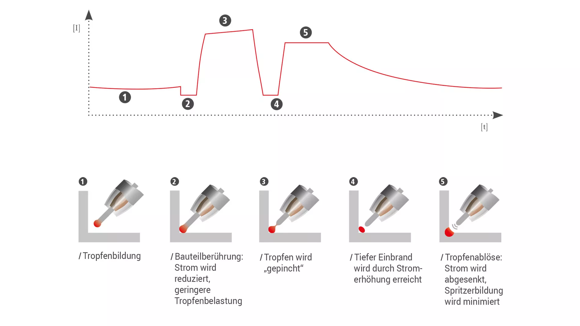

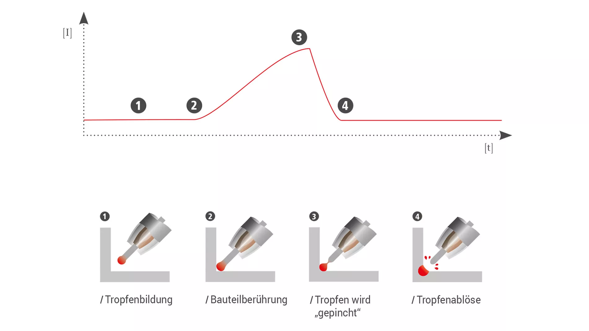

Vergleich Standard-Kurzlichtbogen zu LSC-Kurzlichtbogen
Der Kurzschluss wird auf niedrigem Stromniveau ausgelöst. Das Ergebnis: ein stabiler Schweissprozess.
Standard - Kurzlichtbogen
Mit dem geregelten Standardlichtbogen lassen sich bereits hervorragende Ergebnisse erzielen. Aber warum mit dem Standard zufrieden geben, wenn nahezu spritzerfreies Schweissen möglich ist?
LSC - Kurzlichtbogen
LSC-Kurzlichtbogen
Die digital resonante Intelligenz reagiert optimal auf Spannungs schwankungen und gewährleistet dadurch einen kompromisslos stabilen Lichtbogen.
Die Vorteile
  • bis zu 75 % weniger Spritzer
  • Verringerung der Nacharbeit
  • Weniger Ausschuss
