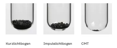

Ihre Vorteile
Weniger Nacharbeit
/ 99 % weniger Spritzer*
/ 33 % geringere Wärmeeinbringung verringert den Verzug
/ Perfekte Zündung (SFI - Spatter-free Ignition)

Schweissen muss nicht unweigerlich Schweissspritzer mit sich bringen – und somit zu Nacharbeit führen. Die Drahtrückbewegung des CMT-Prozesses unterstützt die Tropfenablöse während des Kurzschlusses. Dieser geschieht dadurch kontrolliert und der Strom wird gering gehalten. Das Resultat: ein nahezu spritzerfreier Werkstoffübergang.

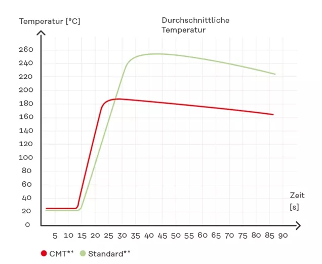

weniger Wärmeeinbringung
* Im Vergleich zum Standard-Kurzlichtbogen
Wärmeeinbringung auf niedrigstem Niveau: Sobald der Kurzschluss erfolgt, wird beim CMT-Prozess der Draht wieder zurückgezogen. Dadurch bringt der Lichtbogen nur sehr kurz Wärme ein.
Das Ergebnis: CMT ermöglicht eine kontinuierliche Regulierung des Wärmeeintrags von kalt nach heiss. Ausserdem sind höhere Schweissgeschwindigkeiten sowie ein breiterer Anwendungsbereich* bei maximaler Schweissqualität möglich.
**1,5 mm Stahlblech FW, PB 1,5 mm Stahlblech FW-TJ PB

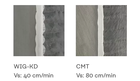

Mit CMT kann die doppelte Schweissgeschwindigkeit bei ausreichendem Einbrand erreicht werden. Ermöglicht wird dies durch die hoch dynamische Drahtfördereinheit Robacta CMT Drive.
Root Standard
Ergebnis mit Standard-Kurzlichtbogen**
Root CMT
Ergebnis mit CMT bei 2-facher Geschwindigkeit**
** 1,5 mm Stahlblech FW, PB 1,5 mm Stahlblech FW-TJ PB

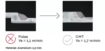

Aluminium schweissen mit CMT
Eine Investition, die sich lohnt
Auf das einzelne Bauteil gerechnet, können bis zu 43 % der Kosten eingespart werden.* Dadurch amortisieren sich die höheren Investitionskosten von CMT in kürzester Zeit.
* Bezogen auf das Welding Package Standard

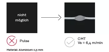

Dünnblech-Schweissungen (≤ 1 mm) von Aluminiumblechen sind möglich.
Dabei erlaubt der geringe Wärmeeintrag des Verfahrens den Verzicht auf eine Badstütze, ohne dass die Schweissnaht durchfallen würde.

CMT ermöglicht höhere Schweißgeschwindigkeiten auf Aluminium-Dünnstblechverbindungen
Dünnblech
Dünnblech
