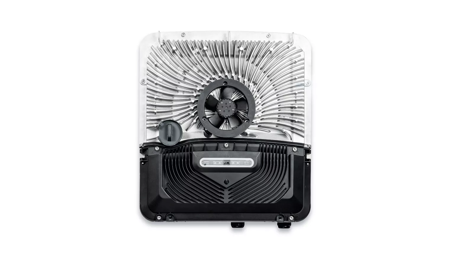

Das Resultat ist ein sehr effizientes Kühlsystem aus einem Kühlkörper und einem Lüfter, das die Leistungselektronik im Innenraum des Wechselrichters optimal kühlt. Das Herzstück des Kühlsystems ist ein innovatives Lüftergehäuse, das in eine Aussparung eines Aluminium-Druckguss-Kühlkörpers mit speziell angeordneten Kühlrippen integriert ist.
(sehen Sie dazu die nachstehende Abbildung)

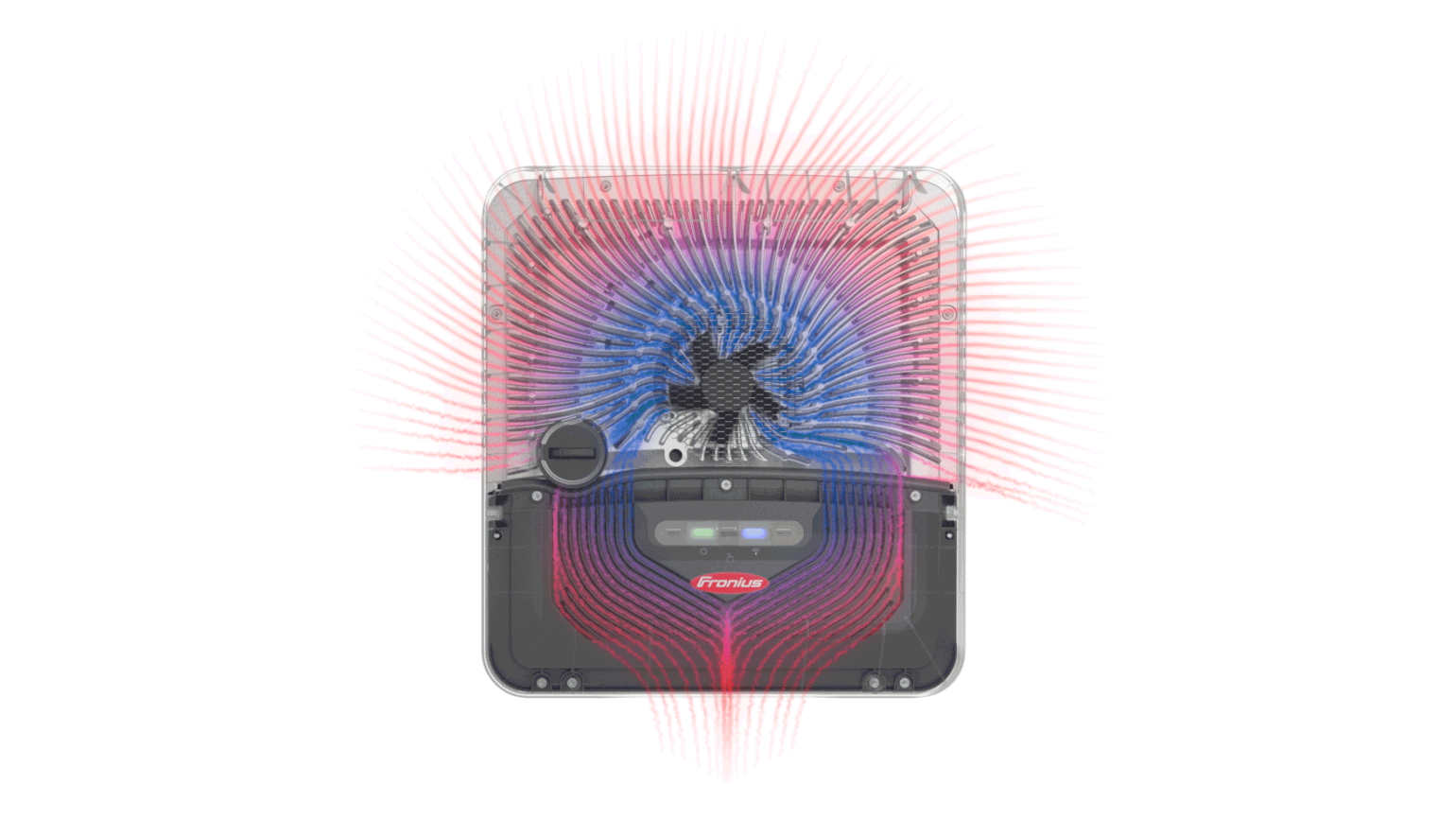

Das Lüftergehäuse sorgt in diesem System für ideale Druckverhältnisse, so dass ein optimales Ansaugen der Umgebungsluft sowie Durchströmen des Luftstroms ermöglicht werden. Die warme Luft wird über die Kühlrippen nach außen abgegeben. Die elektronischen Komponenten im Wechselrichter bleiben unabhängig von den äußeren Umgebungstemperaturen konstant kühl.

Tests haben gezeigt, dass im Vergleich zu einem Standardventilator (0,6 m3 / min) mit dieser neuartigen Kühltechnologie nun 250 % (1,5 m3 / min) an Luftvolumen durch das System geleitet werden können. Damit ist es möglich, selbst bei sehr hohen Umgebungstemperaturen die Wärme effizient und schnell von den elektronischen Bauteilen über die Kühlrippen abzuführen. Es entsteht eine sehr homogene Temperaturverteilung am Kühlkörper.
