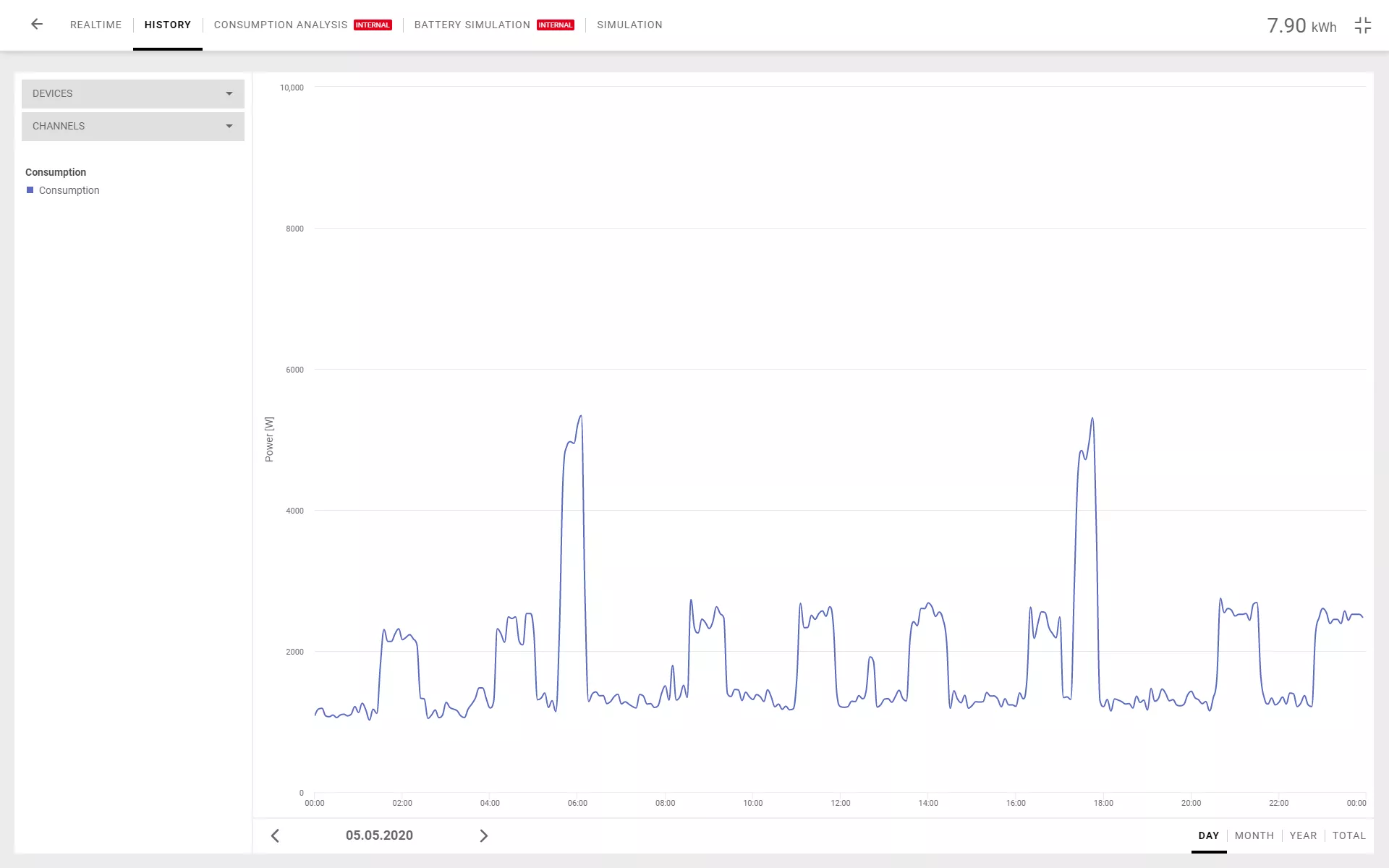

  • Die Vorteile einer Wärmepumpe ist ihre hohe Effizienz – sie produziert je nach Art der Wärmepumpe aus einem Teil Strom bis zu 5 Teile Wärme.
  • Der Nachteil der Wärmepumpe ist ihre Trägheit – viele Ein- und Ausschaltzyklen verringern ihre Lebensdauer.
Beim Lastgang eines Haushalts mit Wärmepumpe lässt sich gut erkennen, wie oft sich die Wärmepumpe während eines Tages ein und ausschaltet.
Hier kommt der Ohmpilot kombiniert mit einem Pufferspeicher ins Spiel. Dieser schnelle Verbrauchsregler nutzt die überschüssige PV-Energie wattgenau und heizt beispielsweise das Warmwasser im Pufferspeicher über einen Heizstab auf. Somit muss die Wärmepumpe nicht so oft aktiv werden und ihre Lebensdauer verlängert sich.

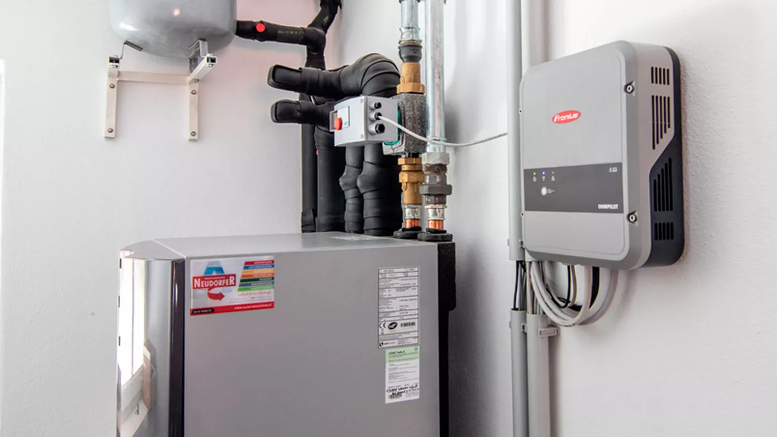

Der Fronius Ohmpilot im Einsatz
Der 6-köpfige Haushalt kann den gesamten Sommer über die bestehende Ölheizung deaktivieren, wodurch diese geschont und ihre Lebensdauer verlängert wird. Und spart darüber hinaus noch Brennstoffkosten - immerhin wurden im Jahr 2017 über 430 Liter Öl eingespart.
