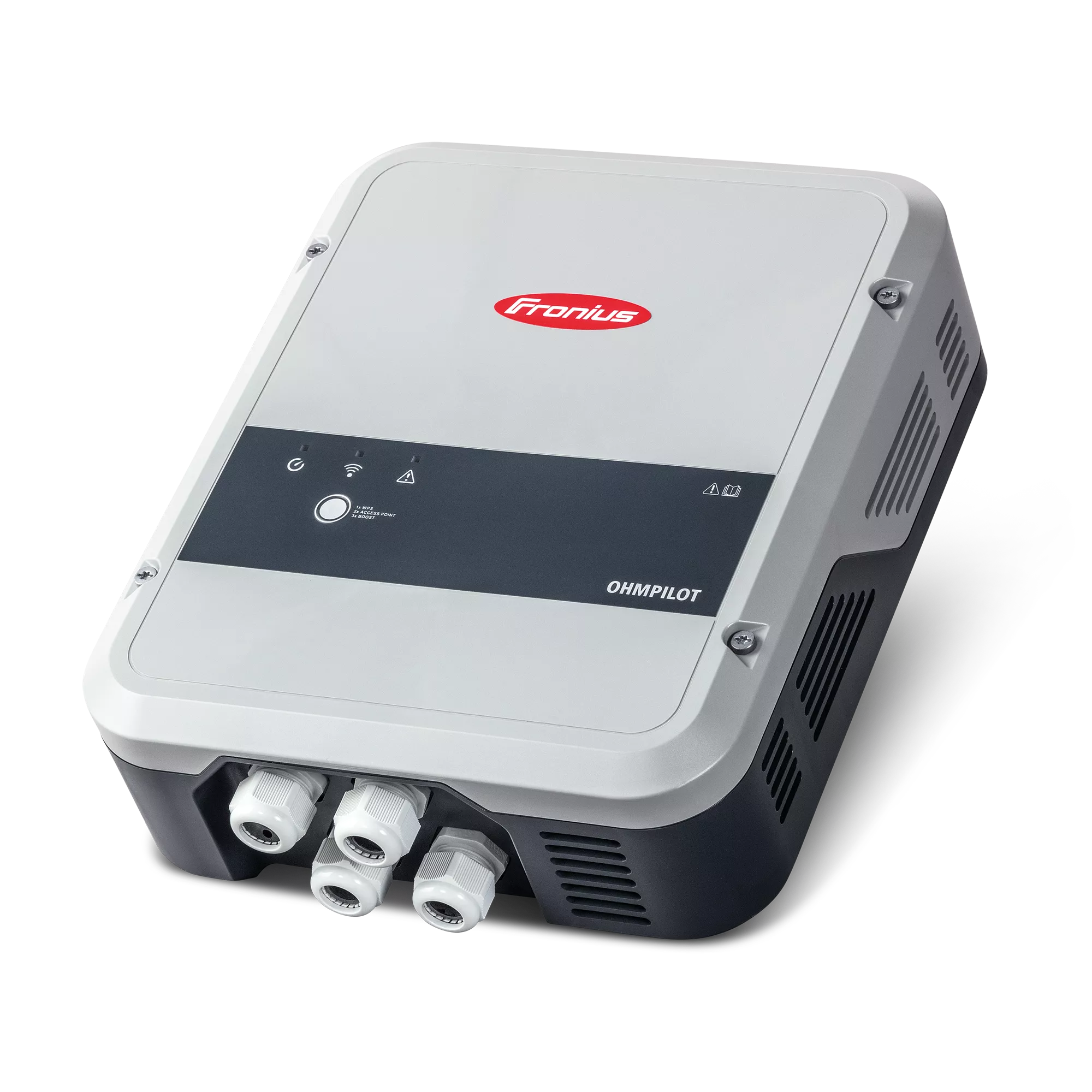

Fronius Ohmpilot
Designed to heat.
Mehr Eigenverbrauch für mehr Unabhängigkeit: genau dafür wurde der Fronius Ohmpilot entwickelt. Mit unserem Verbrauchsregler können selbst kleinste Mengen überschüssigen PV-Stroms für die Warmwasserbereitung genutzt werden – und das stufenlos bis auf das letzte Watt. Über Fronius Solar.web lässt sich der Fronius Ohmpilot bequem online visualisieren und damit eindrücklich nachvollziehen, wie die Nutzung selbst erzeugter Energie die Amortisierung der eigenen PV-Anlage beschleunigt. Fronius Ohmpilot. Designed to heat.
Technische Daten
Eingangsdaten
Frequenz (Eingang) | 50 Hz |
Max. Eingangsstrom (Iac max) 1) | 1x16 A / 3x16 A |
Eingangsspannung 1) | 3~NPE 230 V (400 V) |
Ausgangsdaten
AC Ausgangsstrom (Iac nom) 1) | 1x13 A / 3x13 A |
Ausgangsspannung 1) | 3~NPE 230 V (400 V) |
Frequenz (Ausgang) | 50 Hz |
Max. Ausgangsleistung | 3kW / 9kW (jeweils stufenlos) |
Allgemeine Daten
Abmessung / Breite | 280 mm |
Abmessung / Höhe | 350 mm |
Abmessung / Tiefe | 110 mm |
Gewicht | 3,9 kg |
Art der Leistungsregelung | Pulsweitenmodulation |
Schutzklasse | IP54 |
Montage | Wandmontage |
Umgebungstemperatur-Bereich | 0 - 40 °C |
Zulässige Luftfeuchtigkeit 2) | 0 - 99 % |
Zertifikate und Normerfüllung | CE, EN 61000-6-2, EN 61000-6-3, EN 61000-3-2, EN 61000-3-3, EN 300 328 |
Zertifikate und Normerfüllung | EN 61000-3-2, EN 61000-3-3, EN 300 328 |
Fußnoten zu den technischen Daten
1) 1-phasig / 3-phasig.
2) Nicht kondensierend.
