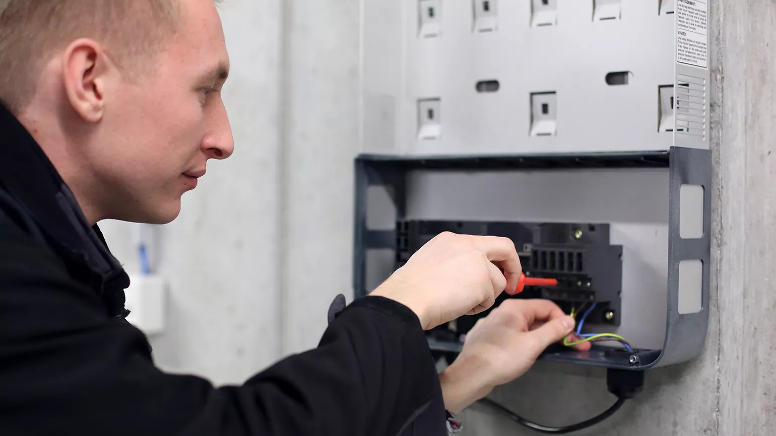

Installation
Die Installation eines Fronius SnapINverters ist denkbar einfach. Die gesamte DC- und AC-Verkabelung erfolgt im integrierten Anschlussbereich der Wandhalterung. Der kompakte, leichte Wechselrichter wird einfach in die Wandhalterung eingehängt und eingerastet. Der gesamte Installationsvorgang erfordert kein Spezialwerkzeug.
Bitte beachten Sie die seitlich unter den Klemmen angegebenen maximalen Drehmomente.

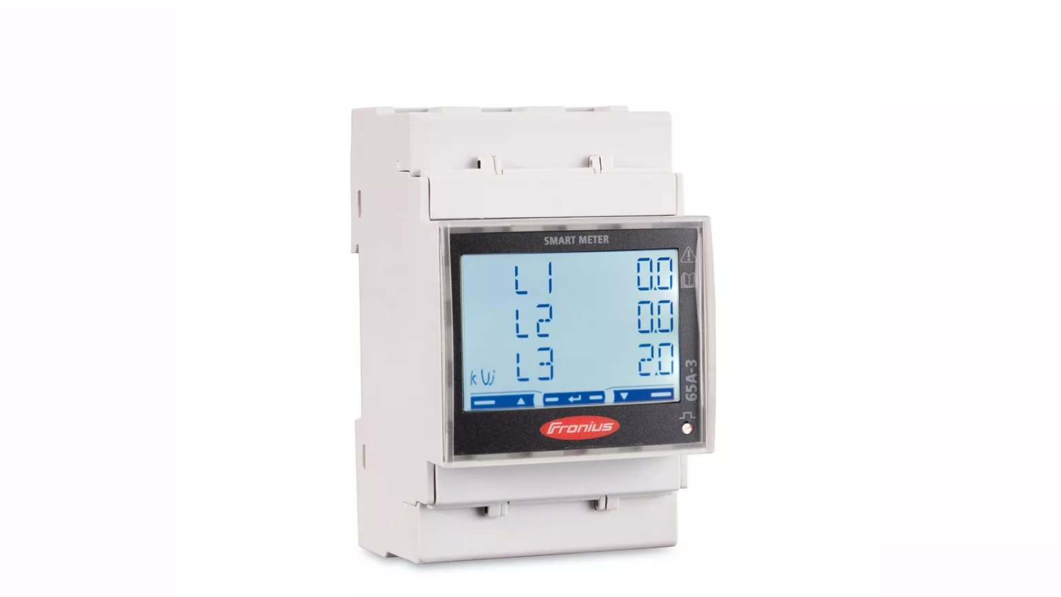

                Fronius Smart Meter
                Mit dem Fronius Smart Meter wird der Leistungsfluss in einer Anlage auf Fronius Solar.web visualisiert. Dabei wird sowohl der direkte Verbrauch des produzierten PV-Stroms als auch die überschüssige Energiemenge dargestellt. Dies ermöglicht intelligente Energiemanagement-Lösungen zur Verbesserung des Eigenverbrauchs.
                Wir empfehlen, den Fronius Smart Meter am Netzeinspeisepunkt zu installieren, wo er die ein- und ausgehende Leistung der gesamten Anlage misst.
                Der Fronius Smart Meter wird bei der Installation von den Fronius Speicherlösungen, dem Fronius Ohmpilot oder dem Fronius Wattpilot benötigt. Er wird auch für die Einrichtung einer dynamischen Leistungsreduzierung benötigt, falls eine Einspeisebegrenzung durch den Netzbetreiber gefordert wird.
                  Webinar: Fronius Smart Meter - korrekte Installation und Nutzung von Smart Meter Daten
