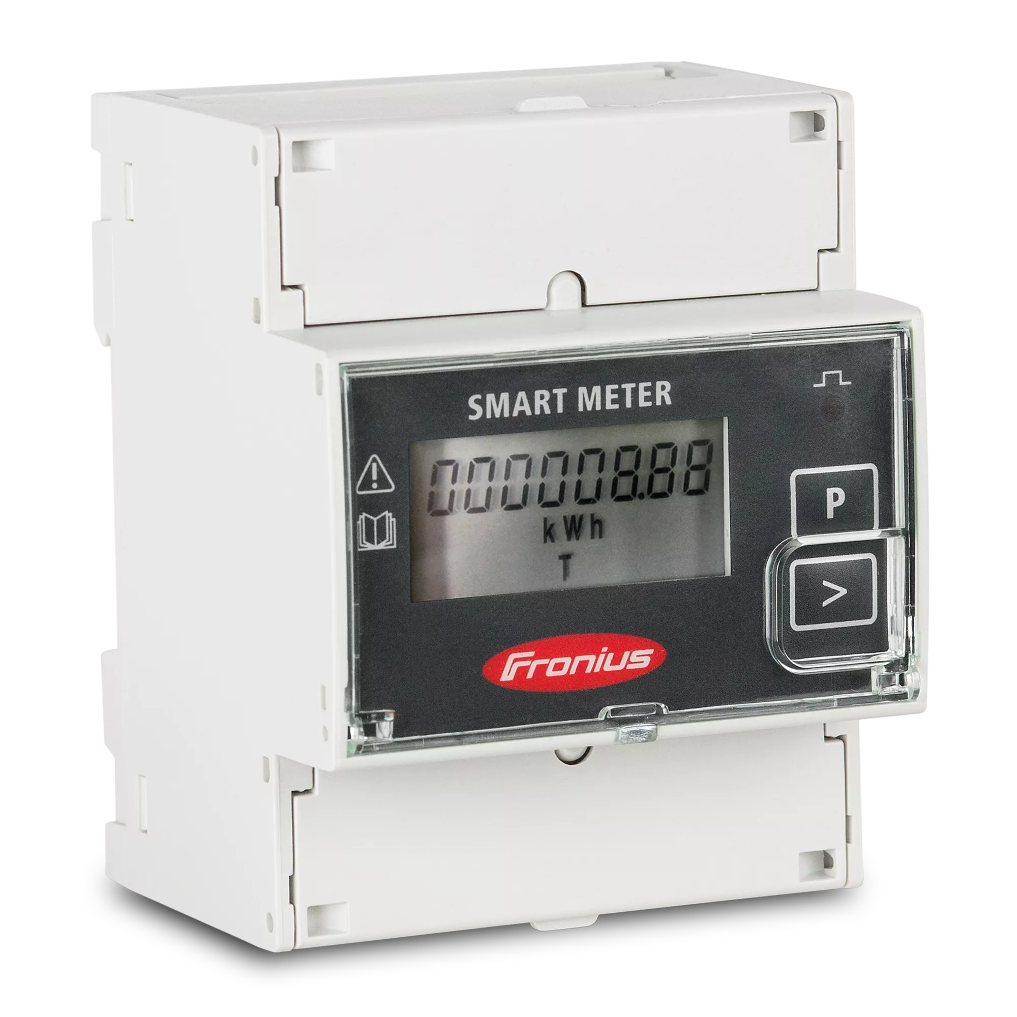

Fronius Smart Meter
Der bidirektionale Zähler zur Erfassung des Stromverbrauchs im Haushalt.
Der Fronius Smart Meter ist ein bidirektionaler Zähler zur Optimierung des Eigenverbrauchs, zur Erfassung der Lastkurve und zur Steuerung der verschiedenen Energieflüsse. Dank hoher Messgenauigkeit und schneller Kommunikation über die Schnittstelle Modbus RTU wird bei Einspeisebegrenzungen eine schnellere und genauere dynamische Einspeiseregelung als bei S0-Zählern ermöglicht.
Gemeinsam mit Fronius Solar.web ermöglicht der Fronius Smart Meter eine übersichtliche Darstellung des eigenen Stromverbrauchs. Bei den Fronius Speicherlösungen sorgt der Smart Meter für ein perfekt abgestimmtes Management der verschiedenen Energieflüsse, wodurch das gesamte Energiemanagement optimiert wird. Der Fronius Smart Meter eignet sich perfekt für den Einsatz der Wechselrichter GEN24 Plus, sowie alle Fronius Wechselrichter mit einem Fronius Datamanager 2.0.
Produktdetails
ALLGEMEINE DATEN
Abmessung / Breite
71,2 mm
Abmessung / Höhe
89 mm
Abmessung / Tiefe
65,6 mm
Nennspannung400 - 415 V
Maximalstrom3 x 50 000 A
Anschlussquerschnitt Strompfad0,05 - 4 mm²
Anschlussquerschnitt Kommunikation & Neutralleiter0,05 - 4 mm²
Eigenverbrauch2,5 W
Startstrom40 mA
Genauigkeitsklasse1
Genauigkeit WirkenergieKlasse B (EN50470)
Genauigkeit BlindenergieKlasse 2 (EN/IEC 62053-23)
Überlast (kurzzeitig)20xImax/0,5 s
MontageInnenmontage (Hutschiene)
Gehäuse4 Module DIN 43880
SchutzartIP 51 (Front), IP 20 (Klemmen)
Display8-stelliges LCD
Arbeitsbereich-5 - +55°C
Schnittstelle zum WechselrichterModbus RTU (RS485)
Anmerkung
Wird ohne Stromwandler geliefert. Nähere Informationen zur Auswahl geeigneter Stromwandler finden Sie hier.
