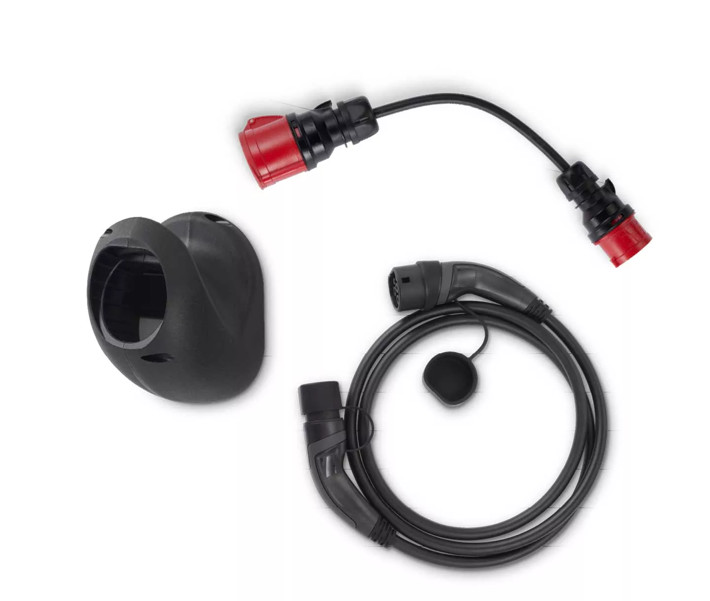

Der Fronius Wattpilot ist die E-Auto Ladebox, die immer am günstigsten lädt. Denn sie lässt sich nicht nur mit der eigenen PV-Anlage anschließen, um selbsterzeugten Solarstrom zu laden – in Kombination mit variablen Stromtarifen* sucht und lädt der Fronius Wattpilot immer zum gewünschten Tiefstpreis.
Erhältlich ist der Fronius Wattpilot in jeweils zwei Varianten und den 11kW- sowie 22 kW-Leistungsklassen: Home – die fix zu montierende Ladebox für zuhause – und Go, die transportable Lösung für unterwegs. Bedient wird die Ladebox komfortabel über die App Solar.wattpilot, über die auch die zwei Lademodi Eco oder Next Trip ausgewählt werden können.
*Die verfügbaren Tarifzonen finden Sie in der Solar.wattpilot-App.​
Technische Daten
Eingangsdaten
Frequenz (Eingang)50 Hz
NetzformenTT / TN / IT
NetzanschlussCEE16 Stecker rot 5-polig / 30 cm inkl. Neutralleiter
Nennspannung230 V (1-phasig) / 400 V (3-phasig)
Nennstrom (konfigurierbar)6-16A 1-phasig oder 3-phasig
LadesteckdoseInfrastrukturseitige Typ 2 Dose mit mechanischer Verriegelung
Fehlstrom Schutzeinrichtung20 mA AC, 6 mA DC
Leiterquerschnitt Zuleitung2,5 mm²
Maximale Ladeleistung 1-phasig3680 W
Maximale Ladeleistung 3-phasig11 kW
Allgemeine Daten
Abmessung / Breite155 mm
Abmessung / Höhe287 mm
Abmessung / Tiefe109 mm
Gewicht1,63 kg
Gewicht inkl. Verpackung2,82 kg
SchutzklasseIP65
MontageInnen- und Außenbereich 1)
Umgebungstemperatur-Bereich-25 °C bis +40 °C (ohne direkte Sonneneinstrahlung)
Luftfeuchtigkeit5 % - 95%
Max. Höhe über dem Meeresspiegel2000 m
StoßfestigkeitIK08
PV OptimierungDynamische PV-Überschussladung von 1,38-11 kW (automatische 1-/3-Phasenumschaltung)
NetzwerkanbindungWLAN 2)
InstallationsartAufrecht hängend
Durchschnittliche Umgebungstemperatur über 24 StundenMax. 35° C
KommunikationsprotokollOCPP 1.6 J
Optionale Adapter (einzeln bestellbar)CEE32 rot abgesichert, CEE blau Campingstecker, Schutzkontaktstecker 16A
