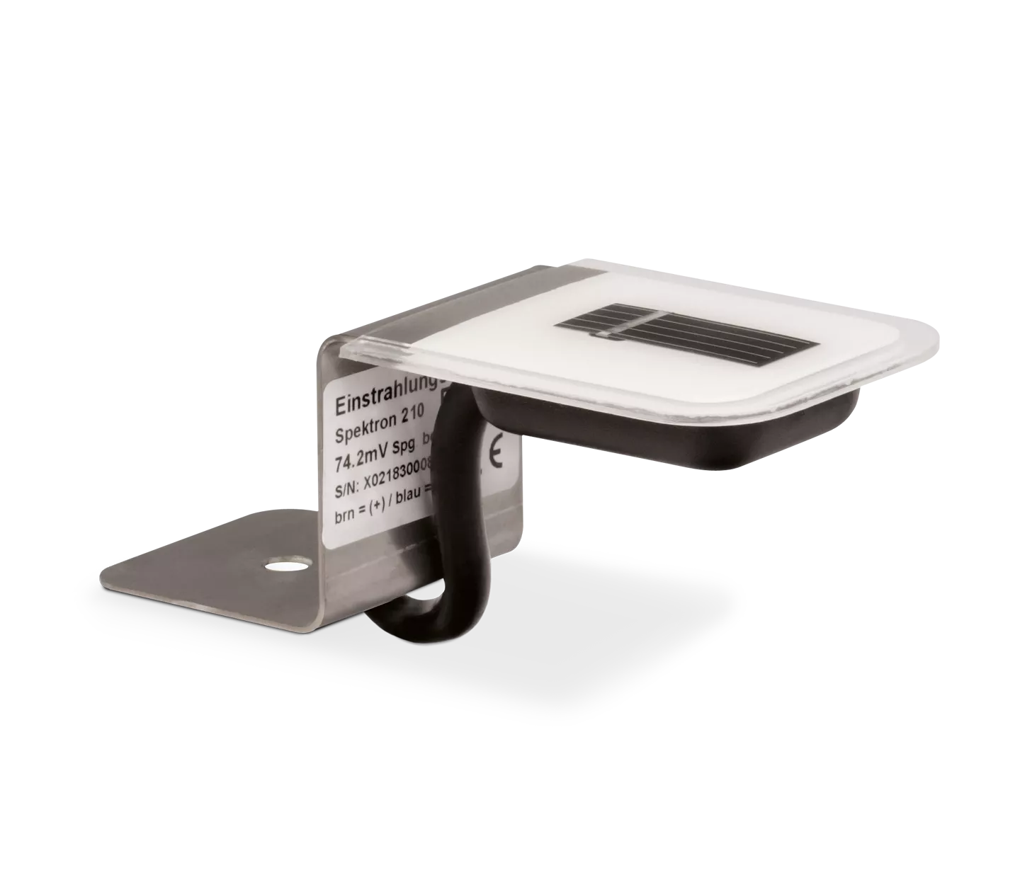

Das Einbinden von Sensoren in ein PV-System ermöglicht die Aufzeichnung zusätzlicher Messwerte, wie etwa Einstrahlung, Umgebungstemperatur und vieles mehr.
Dieser Sensor dient zur Messung der eingestrahlten Energie und wird zumeist am Modulrahmen befestigt. Vergleiche der Einstrahlungsleistung mit der Leistung des Wechselrichters ermöglichen einen raschen Überblick über den ordnungsgemäßen Betrieb der PV-Anlage.
Technische Daten
Allgemeine Daten
Abmessung / Länge | 110 mm |
Sensor | monokristalliner Si-Sensor |
Messspannung | ca. 70 mV bei 1.000 W/m² (genauer Kalibrierwert ist am Sensor aufgedruckt) |
Toleranz | ±5 % im Jahresmittel |
Zulässige Umgebungstemperatur | -40°C - +85°C |
Aufbau | Klimabeständiger Aufbau auf Z-förmigem Aluprofil |
Anschlusskabel | 3 m Cu-Leitung; freie Enden, Aderendhülsen, UV-beständig |
Max. Kabellänge (Distanz: Sensor Card/Box zu Sensor) | 30 m |
