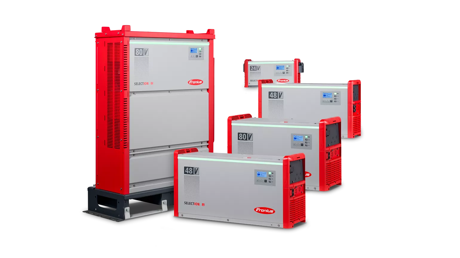

Ihre Vorteile mit SelectION Lithium-Ionen FFZ Batterieladegeräten
Mulitvoltage– Ein Ladegerät mit vielen Möglichkeiten
Mit nur einem Ladegerät können Batterien mit unterschiedlichen Spannungsklassen (24-80V) geladen werden. Das sorgt für eine sichere und flexible Anwendung.
Teure Lastspitzen vermeiden
Um teure Lastspitzen zu vermeiden, kann eine maximale AC-Leistung in einem bestimmten Zeitfenster eingestellt werden.
Große Auswahl an kompatiblen Batterien
SelectION-Ladegeräte können mit hoher Geschwindigkeit mit dem BMS kommunizieren und ein breites Portfolio von Lithium-Ionen-Batterien bedienen.
Zeitersparnis dank Plug & Charge
Dank des BatteryLink kann der Ladevorgang schnell und einfach gestartet werden. Sparen Sie so bei jeder Ladung Zeit.
Einfache und sichere Handhabung
Bereits beim Anschließen erkennt das intelligente Ladegerät automatisch die Batteriespannung. Keine weiteren Einstellungen sind mehr notwendig.
Günstigere Stromtarife nutzen
Mittels Kalenderfunktion können Ladungen zeitgesteuert werden. Dies ermöglicht die Nutzung von günstigeren Stromtarifen und bietet mehr Flexibilität.
Bessere Planbarkeit und Transparenz
Optimieren Sie die Effizienz Ihrer Ladevorgänge, indem Sie die Daten über den integrierten USB-Anschluss abrufen und die relevanten Statistiken auswerten.
Gefährliche Funkenbildung vermeiden
Wird bei laufendem Ladeprozess das Ladekabel getrennt, verhindert der externe Start/Stopp eine Funkenbildung.
Spannungsschwankungen? – Kein Problem
Die hohe Netztoleranz unserer Ladegeräte gewährleistet einen kontinuierlichen Betrieb auch bei Spannungsschwankungen von -15% bis +30*%.
Auf Ihre Bedürfnisse angepasst
Das Display kann nach Ihren Bedürfnissen konfiguriert werden, um die für Sie wichtigsten Parameter zu visualisieren.
