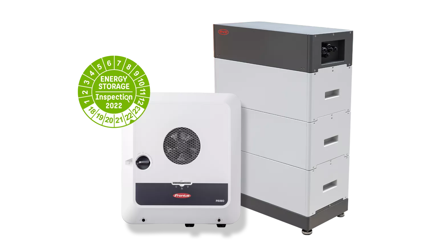

Bei der Stromspeicher-Inspektion der Hochschule für Technik und Wirtschaft Berlin (HTW Berlin) hat sich gezeigt, dass mit dem Gesamtsystem aus Fronius GEN24 Plus und der BYD Battery-Box Premium deutlich mehr Energie bei den elektrischen Verbrauchern ankommt als bei anderen Systemen.
Das Heimspeichersystem von Fronius und BYD – perfekt aufeinander abgestimmt
Die Effizienz der Speichersysteme wird im Rahmen der Studie mit dem System Performance Index (SPI) bewertet. Die größten Einflüsse auf den SPI haben neben Umwandlungsverlusten auch andere technische Faktoren, wie etwa das Energiemanagement und der Bereitschaftsbetrieb. Bei der Stromspeicher-Inspektion zeigt sich, dass die GEN24 Plus Wechselrichter und die BYD Battery-Box Premium perfekt aufeinander abgestimmt sind und im Vergleich mit anderen Speichersystemen sehr hohe Effizienzwerte erreichen.
Der Hybrid-Wechselrichter Fronius Primo GEN24 6.0 Plus erzielt mit der BYD Battery-Box Premium HVS 7.7 in der 5-kWp-Kategorie mit einem SPI von 92,2 % den ersten Platz. Auch in der 10-kWp-Kategorie überzeugen der Fronius Symo GEN24 10.0 Plus und die BYD Battery-Box Premium HVS 10.2 mit einem SPI von 94,7 % und belegen damit den 2. Platz.
Mit den Fronius GEN24 Plus Hybrid-Wechselrichtern erreicht Fronius damit als einziges Unternehmen in beiden Kategorien die Effizienzklasse A.

Stromspeicher im Test: Top Ergebnisse bei der Stromspeicherinspektion 2022
  • Fronius Primo GEN24 6.0 Plus und BYD Battery-Box Premium HVS 7.7 sind die Testsieger 2022 in der 5-kWp-Kategorie
  • 1. Platz in der 5-kWp-Kategorie und 2. Platz in der 10-kWp-Kategorie
  • Effizienzklasse A in beiden Referenzfällen
