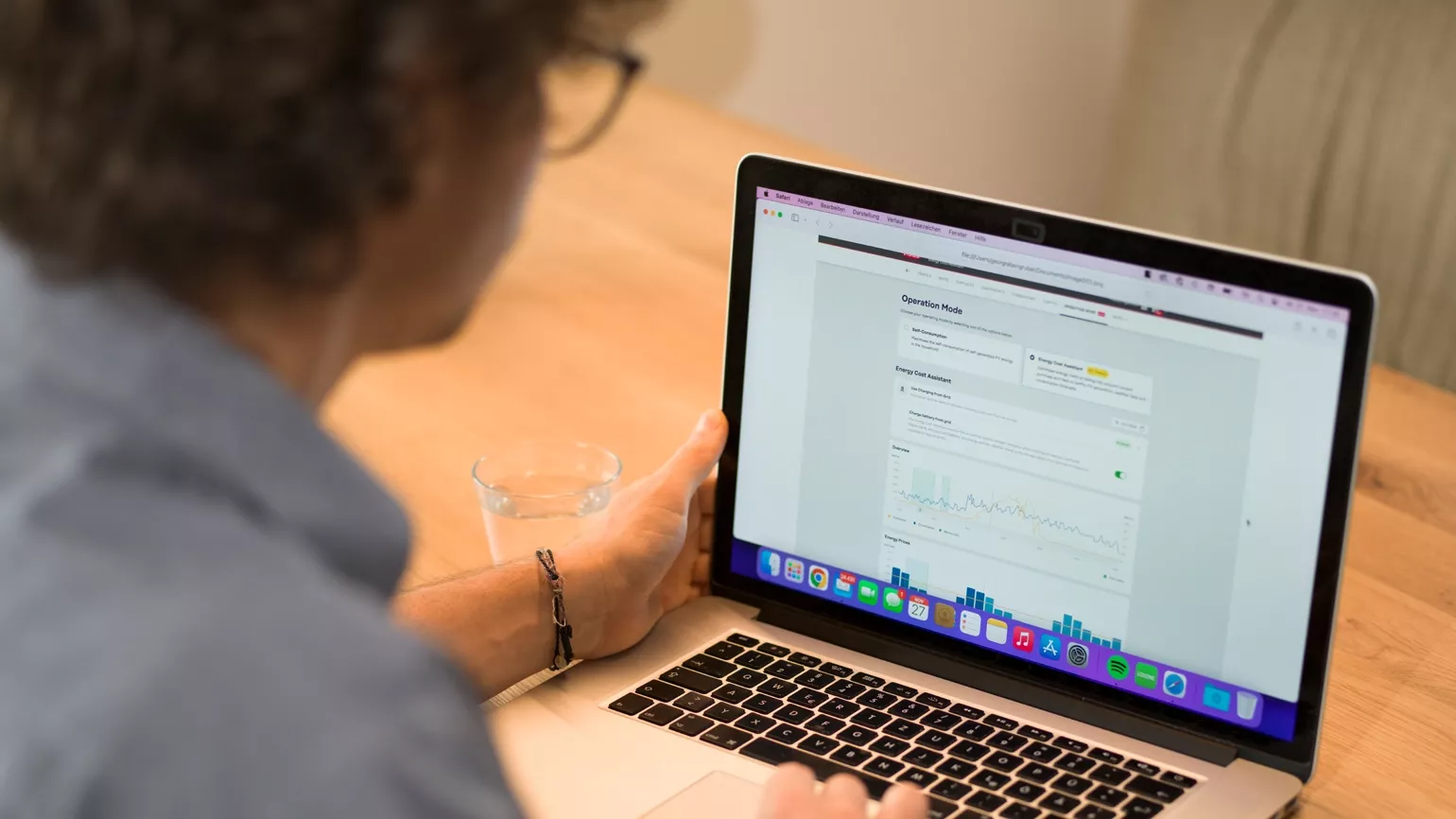

Mit einem Klick starten und sparen
Den Fronius Energiekosten-Assistenten aktivieren Sie ganz einfach über die Webversion von Fronius Solar.web Premium. Dort nehmen Sie alle Einstellungen vor – schnell und bequem. Nach der Aktivierung liefert Ihnen unsere Solar.web App nicht nur aktuelle Informationen über den Verbrauch und Ertrag der Anlage, sondern auch, ob der Energiekosten-Assistent derzeit aktiv ist. Bei Bedarf können Sie den Energiekosten-Assistenten jederzeit in der App oder in der Webversion deaktivieren. Nutzen Sie den Fronius Energiekosten-Assistenten mit Ihrem Solar.web Premium Account und sparen Sie schon heute bares Geld.

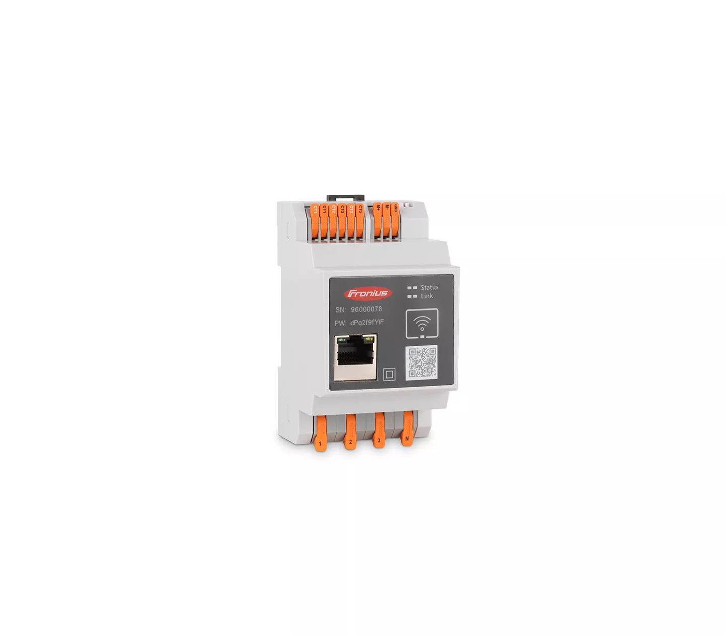

Um in Deutschland den Energiekosten-Assistent mit dem Beladen des Stromspeichers aus dem Netz nutzen zu können, sollte Ihr PV-System gewisse Voraussetzungen erfüllen. Andernfalls droht ein Verlust Ihrer Einspeisevergütung, denn in Deutschland gelten strenge Regeln, die bei Vermischung von Grün- und Graustrom zu beachten sind. Eine Einspeisevergütung sollte selbstverständlich nur auf eingespeisten Grünstrom (Strom aus regenerativen Energiequellen) gelten. Deshalb ist es notwendig, dass in einem PV-System, in dem Graustrom (Strom aus dem Netz) – beispielsweise in einem Stromspeicher – zwischengespeichert wird, in dem gleichzeitig auch Grünstrom gespeichert wird, zwischen Grün- und Graustrommengen unterschieden werden kann. Die Vermischung braucht also eine getrennte Erfassung. Fronius weist nach, dass wir die Einspeicherung von Graustrom und die Einspeisung zurück in das Netz unterbinden, indem wir sowohl hardware- auch als softwareseitig eine vorausgesetzte Messgeschwindigkeit und dazu notwendige Protokolle beherrschen.
Fronius setzt diese Voraussetzungen über ein entsprechendes Softwareupdate bei den Wechselrichtern der GEN24 Plus Serie und einen dafür konzipierten Zähler, den Fronius Smart Meter IP, um. Der Energiekosten-Assistent kann jedoch auch ohne Laden vom Netz aktiviert werden. Hierfür ist kein Smart Meter IP notwendig.
