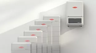

Mehr Kapazität, mehr Kontrolle
Die Fronius Reserva Pro ist der modulare Hochvoltspeicher für erhöhte Energieanforderungen. Jeder Turm besteht aus 3 bis 8 Modulen und bietet 12 bis 32 kWh nutzbare Kapazität. Durch die Parallelschaltung von maximal vier Türmen sind insgesamt bis zu 128 kWh möglich. In Kombination mit dem Hybridwechselrichter Fronius Verto Plus sind dank effizienter DC-Kopplung hohe Lade- und Entladeleistungen von bis zu 28,3 kW für große Verbraucher möglich.

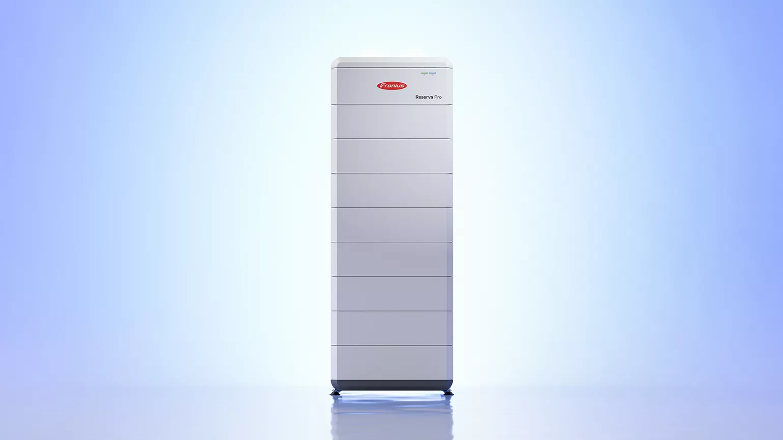

Technische Daten und Downloads
Daten Reserva Pro 12.0 Reserva Pro 16.0 Reserva Pro 20.0  Reserva Pro 24.0 Reserva Pro 28.0 Reserva Pro 32.0
Nutzbare Energie 11,9 kWh 15,9 kWh 19,9 kWh  23,9 kWh 27,9 kWh 31,9 kWh
Anzahl Batteriemodule 3 4 5 6 7 8
Nominalspannung 212,52 V 283,36 V 354,2 V 425,04 V 495,88 V 566,72 V
Spannungsbereich 165 ~ 240,9 V 220 ~ 321,2 V 275 ~ 401,5 V 330 ~ 481,8 V 385 ~ 562,1 V  440 ~ 642,4 V
Maximaler Ausgangsstrom1 50 A
Batterie-Zellchemie  Lithium-Eisenphosphat (LFP)
Parallelbetrieb
bis zu 4 Batterien
Abmessungen (Höhe x Breite x Tiefe 775 x 579 x 449 mm 935 x 579 x 449 mm 1.095 x 579 x 449 mm  1.255 x 579 x 449 mm   1.415 x 579 x 449 mm  1.575 x 579 x 449 mm
Gewicht 126 kg 162 kg 198 kg 234 kg  270 kg  306 kg
Kompatible Wechselrichter  Fronius Primo GEN24 Plus, Symo GEN24 Plus & Verto Plus
Schutzart  IP65
Maximale Höhe über Meeresspiegel 2.000 m
Umgebungstemperatur² -20 bis +50°C
Zulässige Luftfeuchtigkeit  5-95 %
Montageort  Innenbereich und geschützter Außenbereich
Anschlusstechnologie DC Stäubli MC4-Evo
Zertifikate und Normerfüllung VDE2510-50 / IEC 62619:2022 / IEC62040-1 / CE / RCM / UN38.3
Schnittstellen  Modbus (RS485)
Garantie 10 Jahre (80% SOH)
