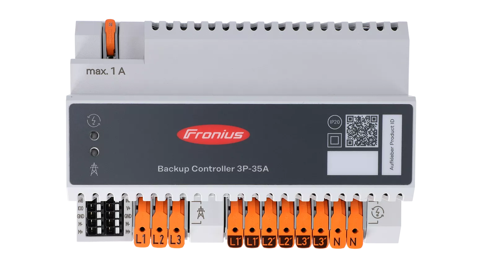

Fronius Backup Controller
Automatisch in den Full Backup-Modus
Der Fronius Backup Controller ist eine Schalteinheit, die einen automatischen Übergang in den Full Backup-Modus ermöglicht. Bei einem Stromausfall schaltet er selbstständig in den Notstrombetrieb und wieder zurück in den Netzparallelbetrieb, sobald das Netz verfügbar ist. Diese Lösung sorgt dafür, dass der gesamte Haushalt stets sicher versorgt ist, auch wenn niemand zu Hause ist.
Als platzsparende Lösung lässt sich der Fronius Backup Controller einfach und schnell auf einer Hutschiene im Schaltschrank installieren. So werden der Installationsaufwand und die -kosten minimiert, da keine zusätzliche Umschaltbox mehr benötigt wird.
Vorteile
/ Automatische Lösung für maximale Sicherheit
/ Versorgung des gesamten Haushalts auch bei Abwesenheit
/ Selbstständige Rückkehr in den Normalbetrieb
/ Einfache und platzsparende Installation im Schaltschrank

Technische Daten
Allgemeine Daten
Zertifikate und NormerfüllungIEC 60947-6-1
Nennspannung400/230V
Nennleistung24 kVA
Nennstrom35 A
Netzfrequenz50Hz
NetztypenTN-C-S, TN-S
Abmessung / Breite144 mm
Abmessung / Höhe100 mm
Abmessung / Tiefe66 mm
SchutzartIP 20
Min. zulässige Umgebungstemperatur-20 °C
Max. zulässige Umgebungstemperatur60 °C
Zulässige Luftfeuchtigkeit50 %
StöremissionsklasseB
Min. Anschlussquerschnitt (Neutral zu Smart Meter)1 mm²
Min. Anschlussquerschnitt (Phase/Neutralleiter)2,5 mm²
Max. Anschlussquerschnitt (Phase/Neutralleiter)10 mm²
Min. Anschlussquerschnitt (Datenkommunikation)0,14 mm²
Max. Anschlussquerschnitt (Datenkommunikation)1,5 mm²
FRT-FähigkeitYes
MontageartDIN-Hutschiene 35 mm
Kompatible WechselrichterPrimo GEN24 Plus, Symo GEN24 Plus (SC) 6 – 12 kW, Verto Plus 15 – 20 kW
Teilungseinheiten Hutschiene8 TE nach DIN 43880
