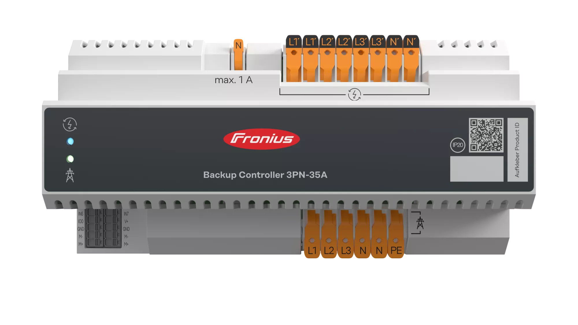

Der Fronius Backup Controller ist eine Schalteinheit, die einen automatischen Übergang in den Full Backup-Modus ermöglicht. Bei einem Stromausfall schaltet er selbstständig in den Notstrombetrieb und wieder zurück in den Netzparallelbetrieb, sobald das Netz verfügbar ist. Diese Lösung sorgt dafür, dass der gesamte Haushalt stets sicher versorgt ist, auch wenn niemand zu Hause ist.
Als platzsparende Lösung lässt sich der Fronius Backup Controller einfach und schnell auf einer Hutschiene im Schaltschrank installieren. So werden der Installationsaufwand und die -kosten minimiert, da keine zusätzliche Umschaltbox mehr benötigt wird.

Nennspannung400/230V
Nennleistung24 kVA
Nennstrom35 A
Netzfrequenz50Hz
NetztypenTT, TN-C-S, TN-S
Abmessung / Breite198 mm
Abmessung / Höhe100 mm
Abmessung / Tiefe66 mm
Gewicht0,86 kg
Gewicht0,86 kg
Gewicht inkl. Verpackung1,15 kg
SchutzartIP20
Min. zulässige Umgebungstemperatur-20 °C
Max. zulässige Umgebungstemperatur50 °C
Zulässige Luftfeuchtigkeit50 %
Min. Anschlussquerschnitt (Neutral zu Smart Meter)1 mm²
Min. Anschlussquerschnitt (Phase/Neutralleiter)2,5 mm²
Max. Anschlussquerschnitt (Phase/Neutralleiter)10 mm²
Min. Anschlussquerschnitt (Datenkommunikation)0,14 mm²
Max. Anschlussquerschnitt (Datenkommunikation)1,5 mm²
FRT-FähigkeitYes
MontageartDIN-Hutschiene 35 mm
Teilungseinheiten Hutschiene11TE nach DIN 43880
