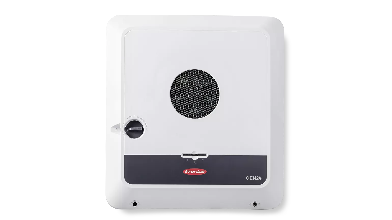

Fronius Symo GEN24
Wechselrichter für private PV-Anlagen mit Notstromfunktion
Unser dreiphasiger Wechselrichter Fronius GEN24 ist das Herz für private PV-Anlagen.
Mit dem PV Point bietet der Fronius GEN24 eine integrierte Basisnotstromversorgung. Über eine abgesicherte Steckdose werden angeschlossene Geräte mit Notstrom versorgt, solange die Sonne scheint.*
