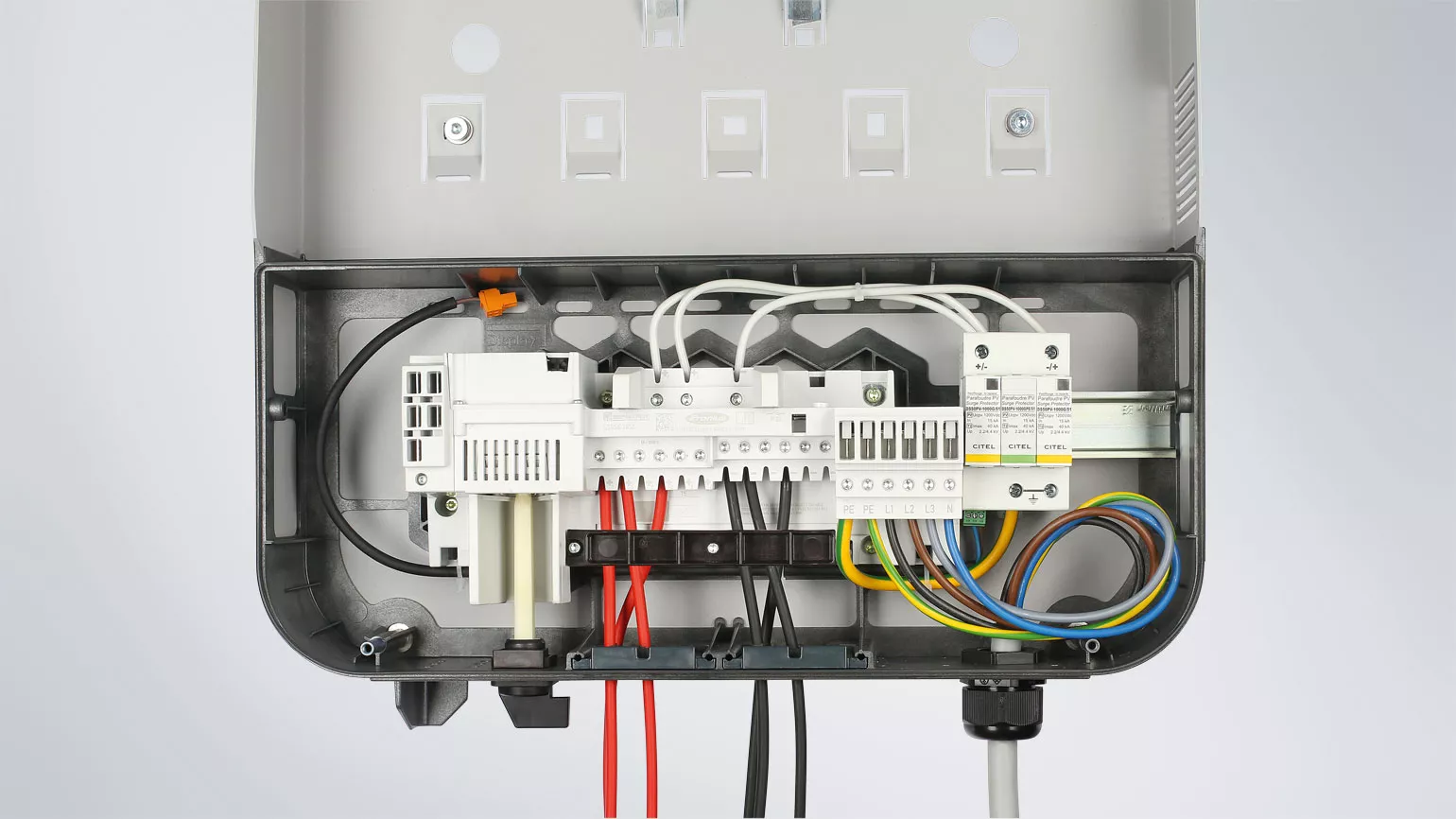

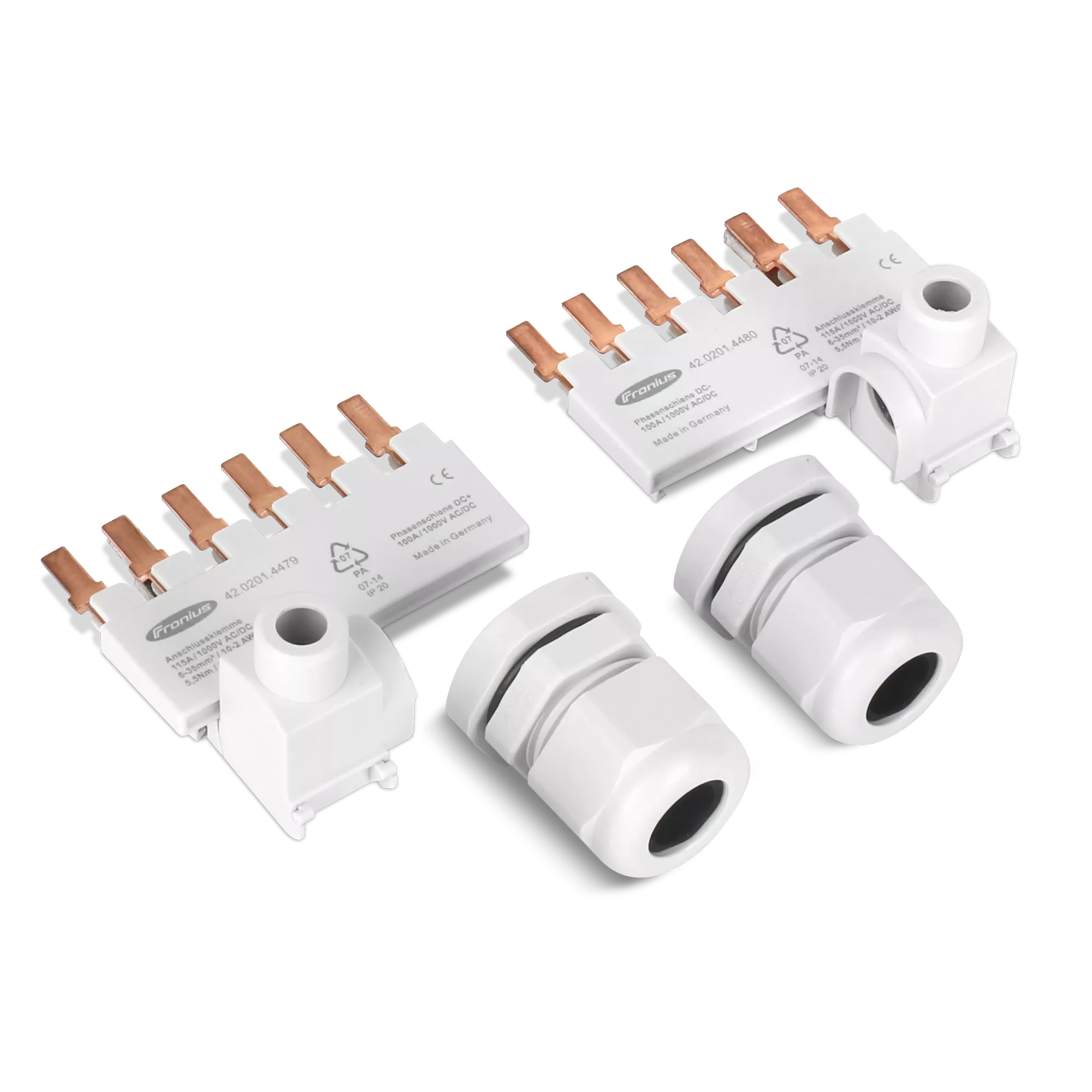

Die Fronius Eco Wechselrichter können komfortabel mit diversen Optionen wie Überspannungsschutz, DC Connector Kit oder MC4-Solarstecker ausgerüstet und bestellt werden.
Die MC4-Kabeloption ermöglicht eine einfache und schnelle DC-Verkabelung der Wechselrichter und somit ein rasches Anschließen der PV-Anlage. Die Option kann individuell pro Strang bestellt werden (2 bis 6 Stränge) und eignet sich speziell zur Verwendung mit Fronius Symo 10.0 – 20.0 kW und Fronius Eco Wechselrichtern. Die Wechselrichter werden mit der installierten MC4-Kabeloption ausgeliefert*). *) Die Option muss hierfür bei der Bestellung des Wechselrichters mitgeordert werden. Eine Retrofit-Version ist nicht verfügbar. Für den Anschluss des PV-Generators müssen ebenfalls Original Multi-Contact MC4 PV-Kupplungsstecker und -buchsen verwendet werden.
Produktdetails
Allgemeine Daten
TypMulti-Contact MC4
Kabelquerschnitt6 mm²
Kabellänge26 cm, davon 13 cm außerhalb des Gehäuses
Bemessungsspannung1000 V DC (IEC)
