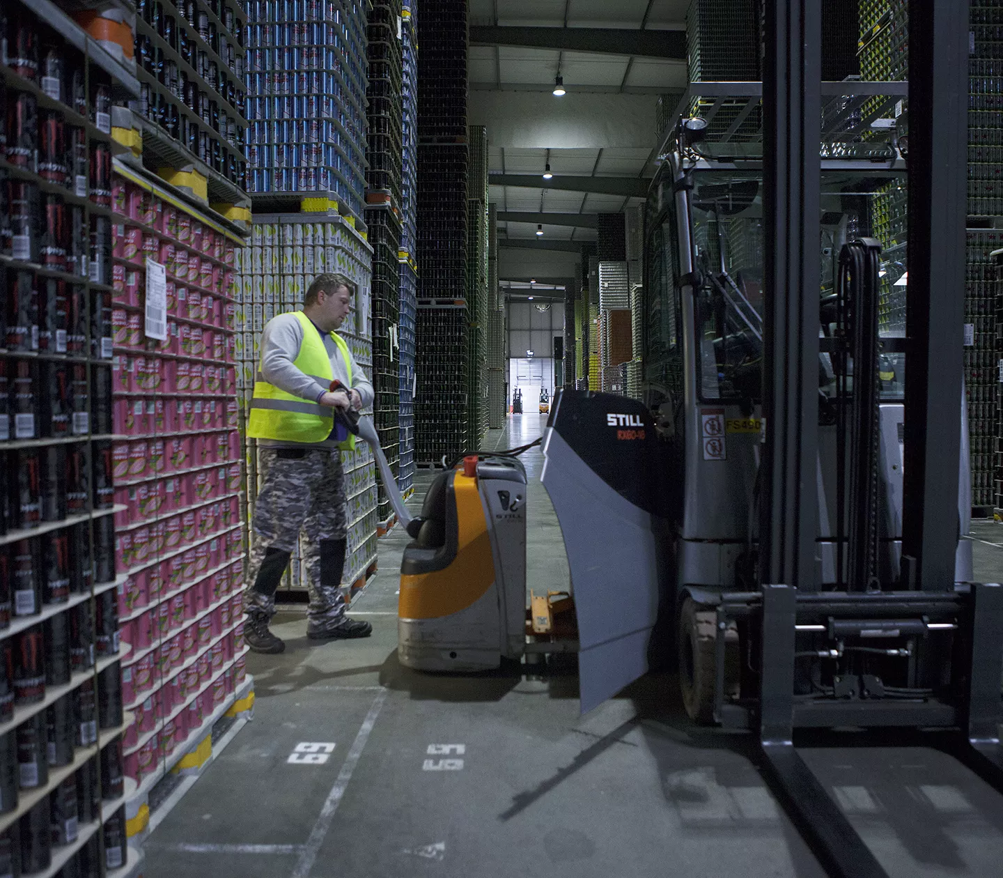

Forklift truck needs a battery change
Ist die Ladetechnik permanent auf maximalen Einsatz ausgelegt, bedeutet das unnötigen Stress für die Antriebsbatterie: Die Ladezeiten sind zu kurz, die Batterietemperatur steigt gefährlich an, und die Lebensdauer der Energiespeicher sinkt. Geht das Ladegerät jedoch vom Normalbetrieb aus, sind bei Produktionsspitzen die Ladezeiten zu lang und die Batterie wird nicht komplett geladen. Zeitaufwändige Batteriewechsel oder Zwischenladungen sind dadurch erforderlich, die Verfügbarkeit des Flurförderzeug-Systems sinkt.
