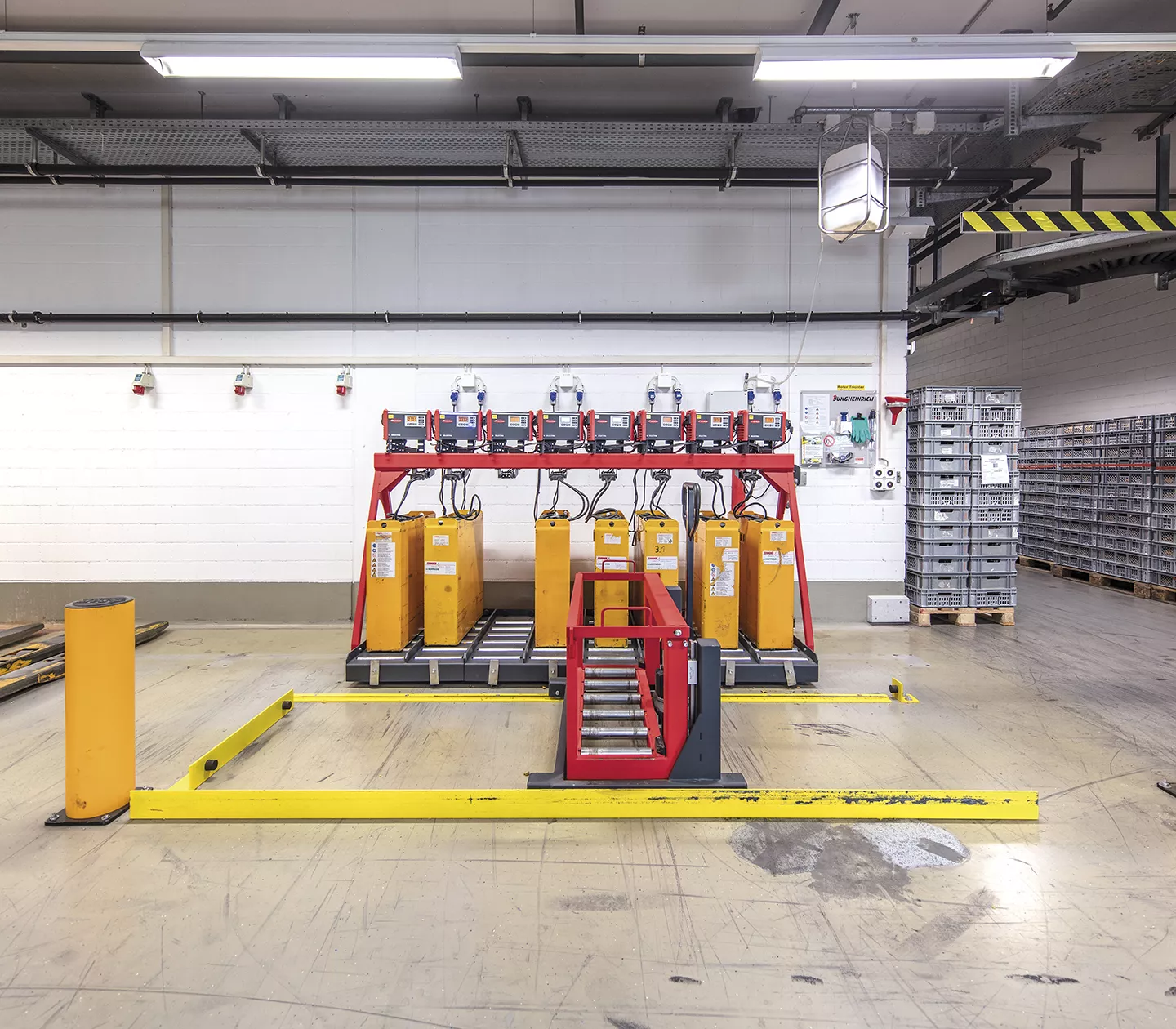

Die JOWA AG mit Hauptsitz in Volketswil im Kanton Zürich ist die führende Bäckerei der Schweiz und beliefert sämtliche Filialen der Migros sowie zahlreiche andere Geschäfte und Gastronomiebetriebe mit Brot-, Back- und Teigwaren. Hergestellt werden diese in elf regionalen Bäckereien – zum Beispiel in Gossau, einem Vorort von St. Gallen. Eine Flotte von neun elektrisch angetriebenen Flurförderzeugen sorgt dabei für einen schnellen und emissionsfreien Warentransport.
Fronius Ladestation mit Selectiva 4.0 Ladegerät für Elektro Gabelstapler
Zur Stromversorgung der Blei-Säure-Batterien setzte JOWA bis vor kurzem auf Ladegeräte mit 50-Hertz-Technologie. Diese waren einfach auf dem Hallenboden abgestellt und benötigten viel wertvollen Platz. Außerdem war der Wechsel der fast 400 Kilogramm schweren Antriebsbatterien äußerst mühsam und barg ein hohes Sicherheitsrisiko. Auch in Sachen Energieeffizienz und Batterielebensdauer hatte die Technik deutliche Schwächen.
Fronius realisierte für JOWA eine kompakte Ladestation mit acht Geräten vom Typ Selectiva 2kW. Diese sind platzsparend auf einem Ständer montiert. Dank eines höhenverstellbaren Verschiebewagens ist der Batteriewechsel ein Kinderspiel. Der Ri-Ladeprozess reduziert den Energieverbrauch beim Laden um bis zu 30 Prozent und verlängert die Lebensdauer der Akkus. Das Informations- und Managementsystem Cool Battery Guide Easy führt die Mitarbeiter mit einem LED-Streifen intuitiv zur am längsten geladenen Batterie – das optimiert die Auslastung des Pools und senkt die Betriebskosten.
